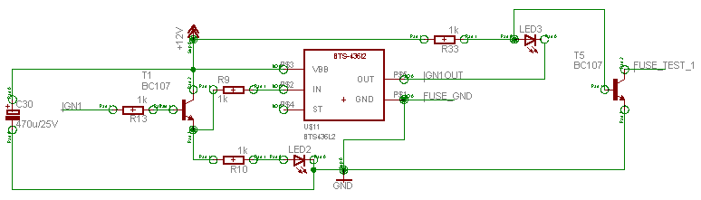

ich habe mir die Punkte von Reinhard nochmal durch den Kopf gehen lassen. Ich habe jetzt mal den Zünderkreis mit 2 LED erweitert und auch eine Abfrage des Zünderkreises per ATMEL. Das ganze sieht jetzt so aus: 1. Das ganze wird mit 12V betrieben. Dazu habe ich noch C30 eingebaut um die Spannung zu puffern. Hierbei viel mir auch auf, das er in der alten schaltung falsch eingebaut war. Ist jetzt verbessert. 2. T1 wird über IGN1 vom ATMEL angesteuert. R13 begrenzt den Strom und muss evtl. nochmal angepaßt werden. Wird auf IGN1 auf High gesetzt, geht T1 auf und das Potential zwischen T1 und R10 ist nicht mehr Masse. Das sorgt dafür das LED2 leuchtet und der BTS-43612 öffnet. Somit zeigt LED2 die Zündung an. 3. LED3 ist über den Zünder mit Masse verbunden. R33 begrenzt den Strom auf 5mA (mus noch dimensioniert werden. Somit leuchtet LED3 sobald der Zünder durchgang hat. Die Spannung über LED3 sorgt dafür das T5 auf geht und somit Fuse_Test_1 auf Masse zieht, was der ATMEL dann mit bekommt. Das sollte es eigentlich gewesen sein. Funktioniert das so wie ich mir das gedacht habe? Gruß Neil Die Erde ist eine Scheibe. Egal in welche Richtung sich die Menschheit bewegt, sie geht immer auf einen Abgrund zu. |

der Emitter von T1 liegt zu keinem Zeitpunkt auf Masse. Er etwa die Flussspannung der LED (2V). Christoph |
Beitrag 100990
ich habe die Schaltung mit T1 schon gebaut und diese Funktioniert sogar. Der Widerstand R10 soll den Strom durch T1 begrenzen damit dieser nicht weg glüht. Dazu kam dann nur die LED2. Ich glaube aber mit der Zündkreisüberprüfung per ATMEL noch einen kleinen Fehler zu haben. IGN1OUT ist über den Zünder mit Masse verbunden. Das würde bedeuten, solange der Zünder noch nicht gezündet hat, fließt Strom über R33 und LED3 über den Zünder nach GND. Das bedeutet T5 bekommt die Spannung von LED3 und den Zünder ab. Sollte genug sein damit dieser auf geht und somit der Eingang am ATMEL auf Masse gezogen wird. Wird jetzt aber der Zünder gezündet, zieht er anschließend nicht mehr die LED3 auf Masse. Was dazu führt, das an der Basis von T5 dann mehr Spannung anliegt als vorher, weil der Strom jetzt über R33 LED3 und T5 fließt. Ist also immer noch offen. Da muss ich nochmal was ändern. Gruß Neil Die Erde ist eine Scheibe. Egal in welche Richtung sich die Menschheit bewegt, sie geht immer auf einen Abgrund zu. |

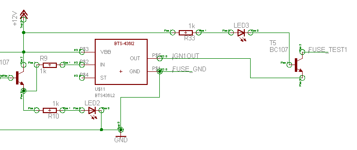

so hier meine neuste Idee für die Zündkreisprüfung: Der Emitter von T5 ist jetzt über den Zünder geerdet. Da der Zünder einen sehr kleinen Widerstand hat, ist das Quasi Erde. Der Strom durch den Zünder ergibt sich dann aus dem Basisstrom und den Strom über den Pullup am Eingang vom ATMEL. Der Basistrom ist begrenzt durch den Widerstand R33 und der LED3. Nachdem der Zünder durchgebrannt ist, fließt kein Strom mehr durch R33 und LED3. Dadurch schließt der T5 und der Pullupwiderstand am Eingang zieht das Signal nach High. Was passiert im Augenblick wenn der Zünder gezündet wird. Dann kommt aus den OUT Ausgang des BTS-43612 12V. Das wäre mehr als die SPannung an der Basis von T5. Somit sollte der schließen. Die Frage ist, fließt dann kein Strom durch T5 mehr? Gruß Neil Die Erde ist eine Scheibe. Egal in welche Richtung sich die Menschheit bewegt, sie geht immer auf einen Abgrund zu. |

ich habe jetzt mal daas Board erweitert mit der Eletronik die den Zünder überprüft. Außerdem kam noch ein paar LED hinzu die das Zünden anzeigen sowie eine LED nur so die per Software blinken soll. Gruß Neil Die Erde ist eine Scheibe. Egal in welche Richtung sich die Menschheit bewegt, sie geht immer auf einen Abgrund zu. |
