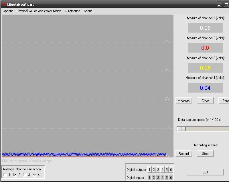

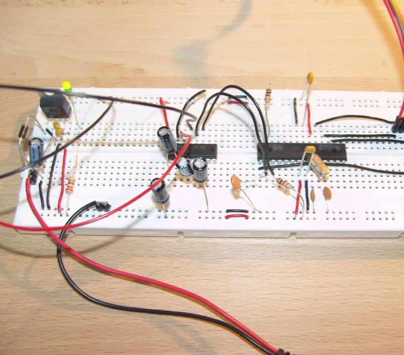

Beitrag 6867901 , ok bin weitergekommen [Alter Beitrag02. September 2008 um 14:47]
Also ich habe mal ein bischen gebastelt....
Hab die Grundschaltung minimal verändert. Ein 8Mhz Quarz ist dazu gekommen und eine richtige Spannungsquelle. Ein bischen am Code rumgefummelt und schön lief es.
Soweit so gut.... ich habe einen Kanal mal gegen Masse gelegt(rot)=0V ist klar. Die anderen "hängen" frei! Kann mir jemand erklären wo diese Schwingung auf dem anderen Kanal her kommt?!
Gruss Kai
PS: Anhang: uart.rar HEx Datei ATmega8 mit 8Mhz

Beitrag 6867902 [Alter Beitrag02. September 2008 um 16:11]
kannst du das ein bißchen mehr auflösen? Es könnte 50Hz Netzbrummen sein.

Beitrag 6867903 [Alter Beitrag02. September 2008 um 16:18]
Hier hast du den Export -> Anhang: daten.txt

Beitrag 6867904 [Alter Beitrag02. September 2008 um 16:42]
Ohne mir die Daten angesehen zu haben:
Bau mal noch einen 100nF-Kondensator AVCC-GND ein.
Die Störungen sind vermutlich nicht vom ATMega selbst, es könnte aber, wie von Neil erwähnt, 50Hz Netzbrummen sein, oder aber die Restwelligkeit deines Spannungsreglers.
