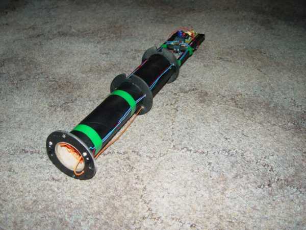

Hi Rocketeers,
sie ist fast fertig, meine neueste Rakete:
Länge: 1m
Ø : 80 mm
Material: GFK (Spitze und Körperrohr)
Gewicht: 700 g
Startrampe: Rail (Eigenbau)
Bergungssystem: Nylon-Kappenfallschirm Ø 90 cm
Auslösung: DentaMag
Antrieb: 4 x Held 5000 (ca. 100 Ns Gesamtimpuls)
zu erwartende Flughöhe: 280 - 300 m
Der Erstflug ist zum 2.SMRT geplant - (hoffe, bis dahin noch etwas Lack daraufzubringen).

Bergungssystem:

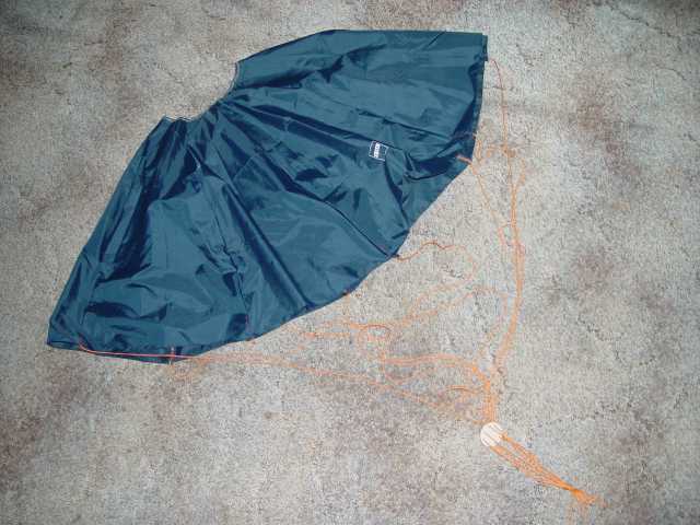

Fallschirm:

Beitrag 17219 [Alter Beitrag12. August 2002 um 10:33]
wie kommt den das Innenleben da rein. Schauen wire gerade von obenauf die Fallschirmkammer?

@Rolli: Danke für Deinen Kommentar! Ja, an dem Bergungssystem habe ich eine Weile herumgetüftelt, ich hoffe, daß es funktioniert. Die Praxis wird es zeigen.
Also bis Samstag in Frauenstein!
@Neil: Ja, die Blickrichtung ist zur Fallschirmkammer. Das ganze wird von vorn in das Körperrohr eingeschoben und stirnseitig verschraubt. Die Schalter und LED's sitzen unter der Spitze, d.h. Rakete auf's Startgestell, Spitze ab, Dentamag einschalten und scharfschalten, Spitze drauf und fertig.

Beitrag 17223 [Alter Beitrag12. August 2002 um 11:17]
die Idee mit den LED und der SPitze ist Spitzesmile. Ich habe auch schon überlegt wo ich all die Schalter und Dioden anbringen werde. Da müßte ich ja die ganze Röhre pervorieren. Da ich die Fallschirme seidlich herausschießen lassen wollte, habe ich dann ja an der Spitze genug Platz für alles. Damit diese Dann nicht nach Brennschluß auf reisen geht, könnte man ja sowas wie ein Bajonet(?) Verschluß machen.

Beitrag 17236 [Alter Beitrag12. August 2002 um 13:10]
Super Teil!!!
Der Fallschirm war früher mal die Bespannung eines Regenschirmes, gell?!?
mfg Felix

Beitrag 17240 [Alter Beitrag12. August 2002 um 14:21]
Hi Felix,
richtig erkannt, aber ich mußte die Segmente noch etwas abnähen, da der Regenschirm doch ein wenig flach ist. In der Mitte habe ich einen Kreis aufgezeichnet, dreimal eine Zickzacknaht drübergenäht und dann ausgeschnitten. Die Stoffkanten werden mit einem Gasfeuerzeug ein wenig angeschmolzen, damit nichts ausfranst. Nun noch die Leinen angenäht und ein Scheibchen Sperrholz mit 8 Löchern für die Leinen drangemacht und fertig ist der 1A - Kappenfallschirm.
Steht "ZEISS" drauf wegen Hightech!big grin (so verwendet man Werbegeschenke sinnvoll fg fg fg )
