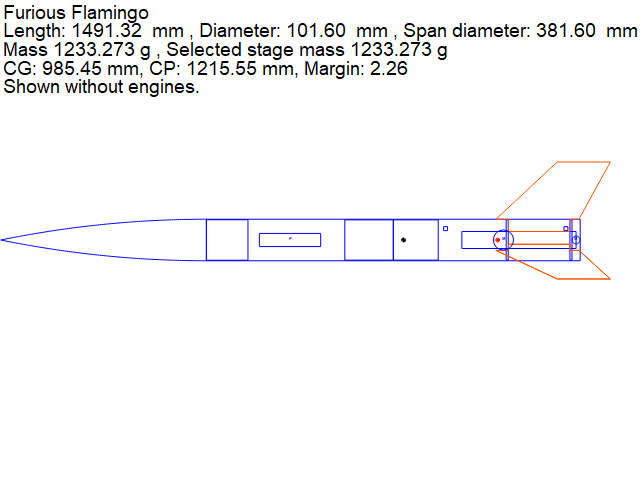

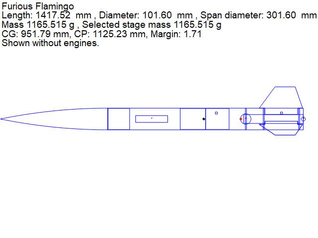

Also, ihr Lieben,

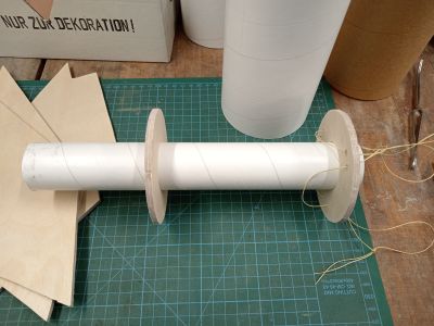

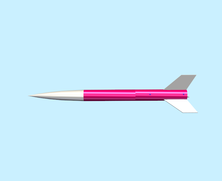

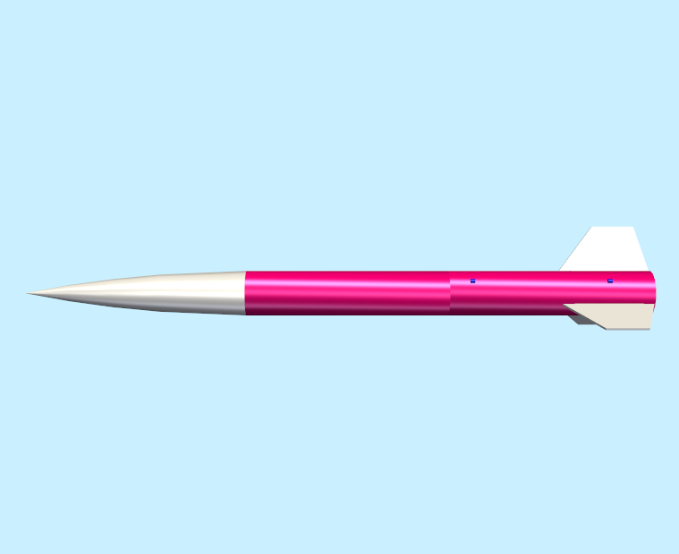

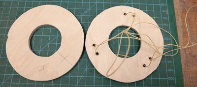

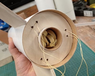

die Entscheidung ist gefallen und ich werde Furious Flamingo bauen. Flugzeugsperrholz, Railbuttons und diverses anderes Zubehör habe ich gerade bestellt, auch für ein paar andere Projekte schonmal in Vorbereitung. Ich möchte euch für eure Hilfe bis hierher schonmal kräftig danken und hoffe weiterhin auf Unterstützung während dem Bau Natürlich werde ich den Baufortschritt hier teilen und euch auf dem Laufenden halten. Anbei schonmal den aktuellen Stand der Rocksim-Datei. Als auch hier nochmal die aktuellen Bilder zum Projekt |

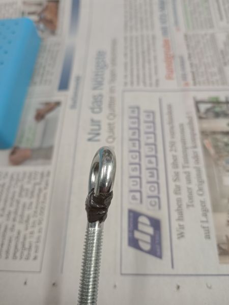

Hallo Allerseits,

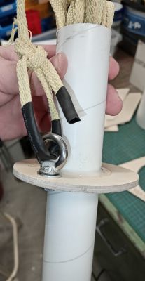

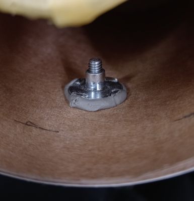

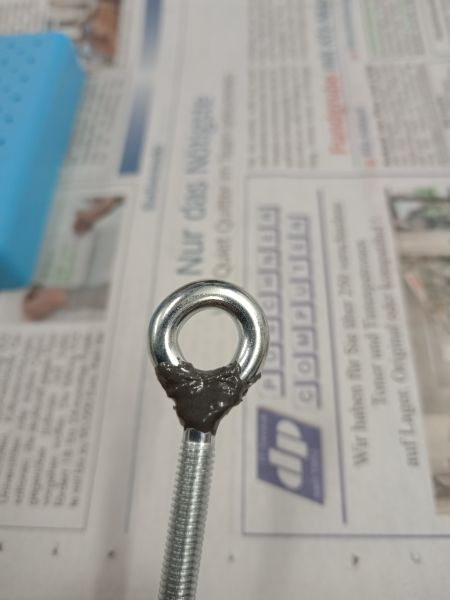

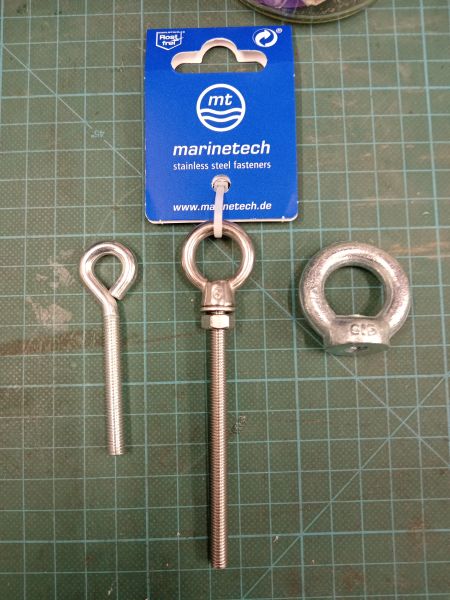

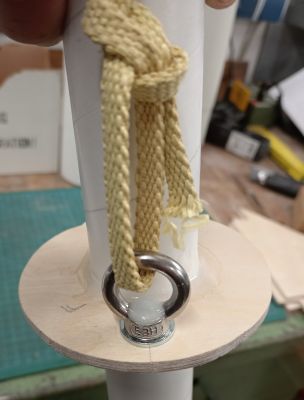

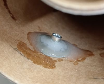

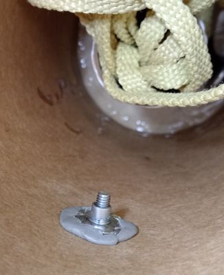

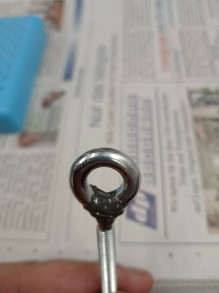

mal ein Zwischenstand der Dinge. Ich habe mittlerweile alles Mögliche an Bauteilen (auch für andere Projekte) bestellt und größtenteils auch schon erhalten. Es fehlen noch die Retainer und das 38er Casing. Beim Einkauf hat es mich - wie so oft - übermannt und ich konnte nicht anders... Die werde ich parallel zur Flamingo bauen. Wenn ich den Level habe, darf das Schätzchen dann fliegen P.S.: Wollte die schon lange haben... Auch die Ringschrauben habe ich im Baumarkt besorgt. Hier war ja wichtig, dass sie geschlossen sind. Auf dem Bild seht ihr meine Auswahl an Ringschrauben Links hatte ich auf Lager, Mitte Baumarkt-Bootszubehör, Edelstahl (keine Belastungsangabe), Rechts klassische Ringmutter, 80kg Belastungsangabe. Es ist nicht einfach sich zu entscheiden, was ich verbauen soll. Die Edelstahl-Ringschrauben sind schlanker, haben aber keine Angabe, was sie halten können. Die großen Ringmuttern sind halt recht schwer... Ich würde nun bei der Flamingo auf Nummer sicher gehen und die großen Ringmuttern nehmen, gekontert im Zentrierring mit einer M6x16 Sechskantschraube, gesichert mit 5min Epoxy. Dann hatte ich noch eine Idee und wüsste gerne eure Meinung dazu. Die offenen Ringschrauben kann man ja schweißen, um sie zu schließen. Ich habe weder ein passendes Gerät, noch Erfahrung mit der Technik. Da kam mir aber der Gedanke, dass man diese Ringschrauben vielleicht mit JB Weld "schließen" kann. Soll ja das "flüssige Metall" unter den Klebstoffen sein. Da ich sowiso prüfen wollte, ob meine angefangene Packung noch verwendbar ist, habe ich kurze Hand eine kleine Mische gemacht und ein Probestück gebastelt. Könnte das eine Lösung sein? Bei der Peregrine sind ebenfalls offene Ringschrauben mitgeliefert, mit Zoll-Gewinde. Die würde ich evenuell gerne so schließen, oder alternativ durch geschlossene in M6 ersetzen. Noch was zum Kevlar-Seil. Ich bin tatsächlich am überlegen das Kevlar-Seil zu spleißen. Habe ich natürlich noch nie gemacht. Oliver, du hattest das auch weiter oben erwähnt. Hättest du eine Quelle / Anleitung für mich, wie man so ein Kevlar-Seil spleißt? Auf Youtube habe ich bereits Anleitungen mit nochmalen Boots-Tauen gesehen. Sieht nicht allzu schwer aus. Oder hat hier jemand bereits Kevlar gespleißt und kann mir weiterhelfen? Bin für konstruktiven Input dankbar LG Jens |
Registriert seit: Apr 2004 Wohnort: Verein: AGM, Tripoli L2 Beiträge: 2996 Status: Offline |
Beitrag 7661218
Moin Jens,
die Ringösen sehen echt schwer aus. Ich hatte welche aus dem Segelbedarf bestellt. Edelstahl mit verschweißtem Ring M4 Link Gibt es auch noch in M6 ff. Das mit dem verklebtem Ring, halte ich nicht für ausreichend. Viele Grüße Ralf Geändert von RalfB am 09. März 2026 um 13:37 #Don’t Look Up |

Ich habe auch im L1 Bereich noch nicht erlebt, dass eine Ringöse aufgebogen wurde...meist verwandelt sich die Rakete davor in Kleinstteile, die kein Bergungssystem mehr erfordern

Zitat: Danke für den Link, die sind ja tatsächlich 7€ günstiger als die aus dem Baumarkt... Und bestimmt deutlich leichter. |
