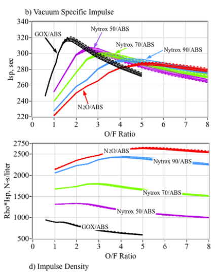

Mit einem OF-Verhältnis von 4-5 ist er aber eh am Optimum, wie man hier sieht:
(Quelle: https://www.researchgate.net/publication/340603238_Nytrox_as_Drop-in_Replacement_for_Gaseous_Oxygen_in_SmallSat_Hybrid_Propulsion_Systems )
Dem Abnähern entgegenzuwirken ist nicht ganz einfach, da die Regressionsrate des Brennstoffs vom Lachgas-Flux abhängig ist, also davon wieviel Lachgas pro Querschnittsfläche des Brennkanals umgesetzt wird. Gegen Ende sinkt der Tankdruck ab, also fließt weniger Lachgas, und der Brennkanal ist aufgebracht (größerer Querschnitt). Beides senkt den Flux und damit die Brennstoffmenge die umgesetzt wird.
Mit komplexeren Geometrien im Brennstoffblock kann man da Gegenarbeiten usw., aber da wird es so komplex, dass schnell nichts mehr mit rechnen ist uns getestet werden muss. Was aber viel Spaß macht big grin
