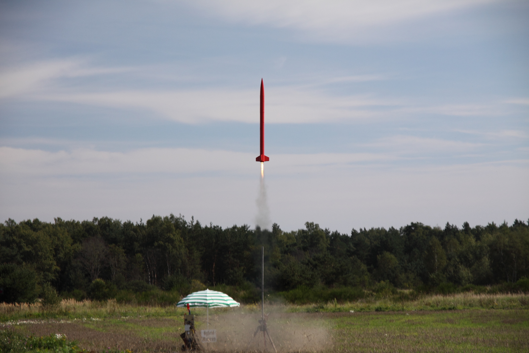

Beitrag 7641830 [Alter Beitrag04. Januar 2018 um 21:47]
Und ab geht die Post....smile
