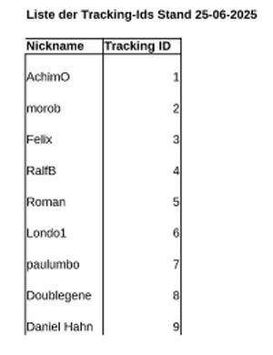

Beitrag 7660260 [Alter Beitrag24. Juni 2025 um 21:55]
Zu den Beschreibungen von 2.0 habe ich jetzt noch eine Datei mit FAQ (frequently asked questions) hinzugefügt.
Beiträge: 457
Beitrag 7660261 [Alter Beitrag25. Juni 2025 um 07:33]
Ich denke, für den RJD fragen wir einfach bei Registrierung ab, wer einen LoRa verwendet. Dann kann das über die Anmeldung vor Ort direkt erfasst werden – so stellen wir sicher, dass niemand dem falschen Modell hinterherläuft. fg
Beitrag 7660264 [Alter Beitrag25. Juni 2025 um 15:21]
Genau. So ist es gedacht. Aber momentan haben wir keine Not, denn noch vergebe ich die IDs eindeutig. Wenn man sich daran hält, ist alles OK.
Die Liste ist jetzt hier. Ich glaube, ich muss der bei jeder Änderung einen anderen Namen geben; dann wird's funktionieren.
Vielleicht ist es gut, wenn ich die Liste auch auf meine Dropbox stelle.
Jetzt habe ich auch dort, wo die Bescheibungen liegen, also hier die Beschreibung des Übertragungsprotokolls
abgelegt.
Es heißt jetzt LOTHAR.
Gerne zur gefälligen Einsicht und ggf. Kommentierung.
Geändert von AchimO am 25. Juni 2025 um 16:09
