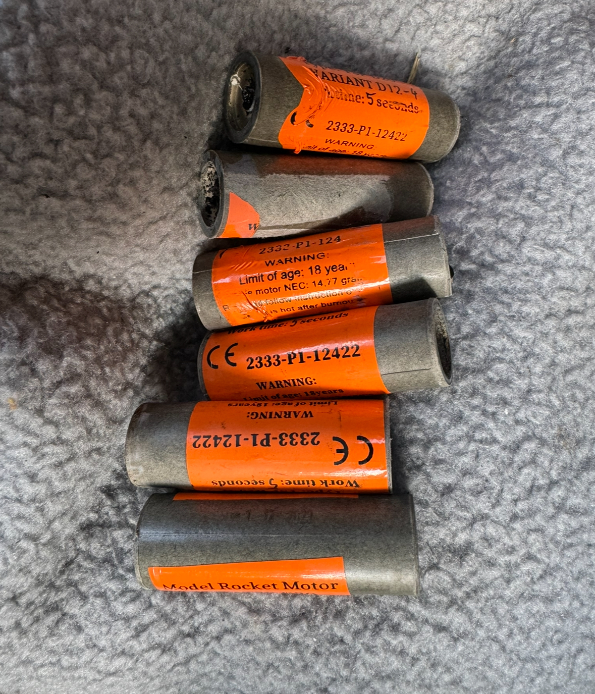

Beitrag 7658894 [Alter Beitrag21. Juli 2024 um 17:41]
Hab heute auch insgesamt 3x D12 und 3x D20 geflogen… einwandfrei
