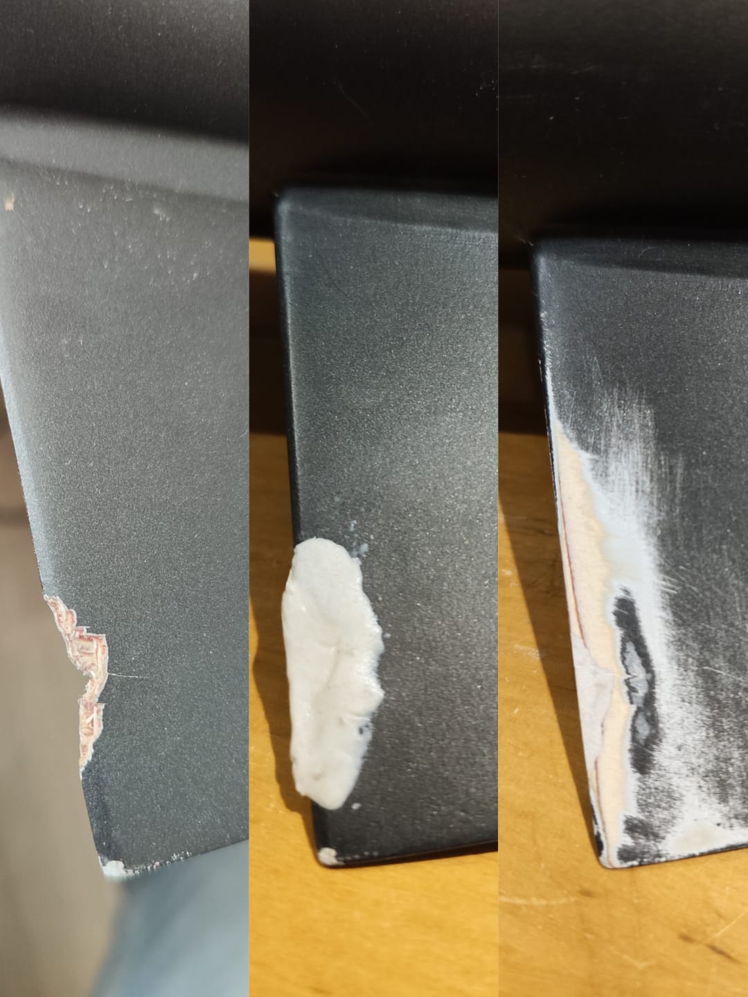

Dann werden mal die Wunden etwas verarztet:
Die beschädigte Stelle habe ich leicht ausgeschliffen und mit Knetepoxy grob ausgefüllt. Das Zeug klebt super - hauptsächlich da wo man es nicht haben will wie z.B. am Handschuh oder auf den Aufklebern. Aushärten lassen und wieder in Form schleifen. Wenn es wieder irgendwann mal Plus-Grade haben sollte wird nochmal drüber lackiert. Dann sieht man hoffentlich nicht mehr so viel davon.
Hätte mir jemand vorher gesagt, dass man bei dem Hobby so viel schleifen muss hätte ich es mir vielleicht anders überlegt.
Das gleiche wollte ich an der Spitze machen, dafür ist es aber nicht fest genug gewesen - ist mir beim spitze schleifen einfach zerbröselt. Da werde ich mir wohl was anderes überlegen müssen.

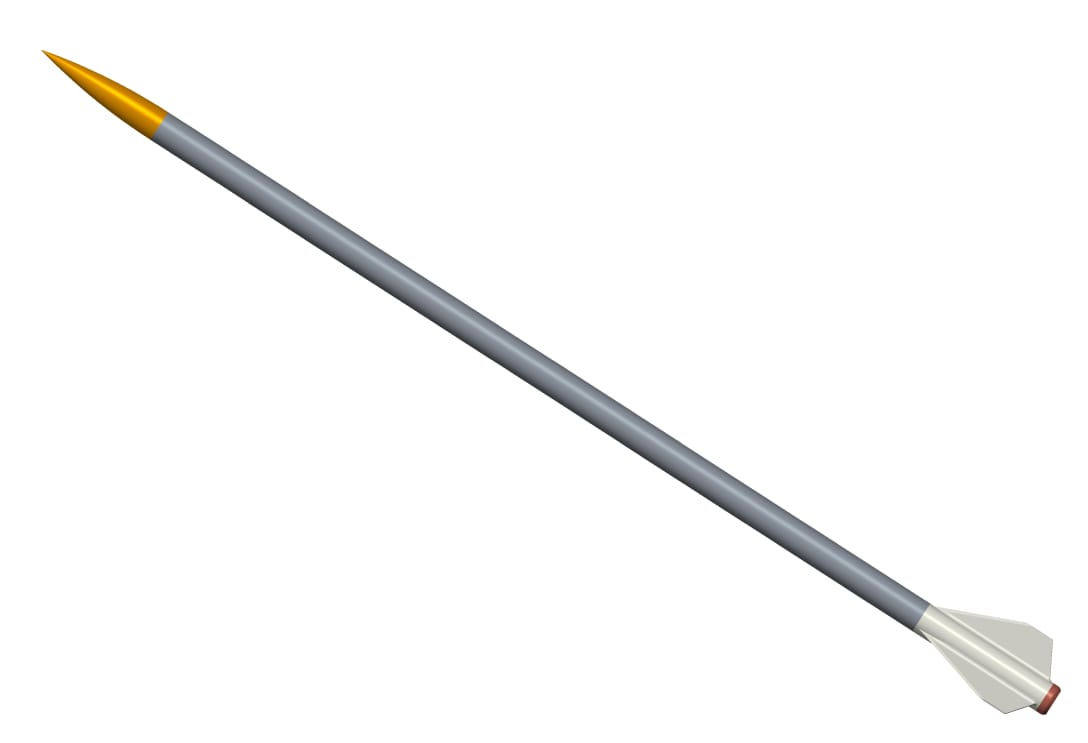

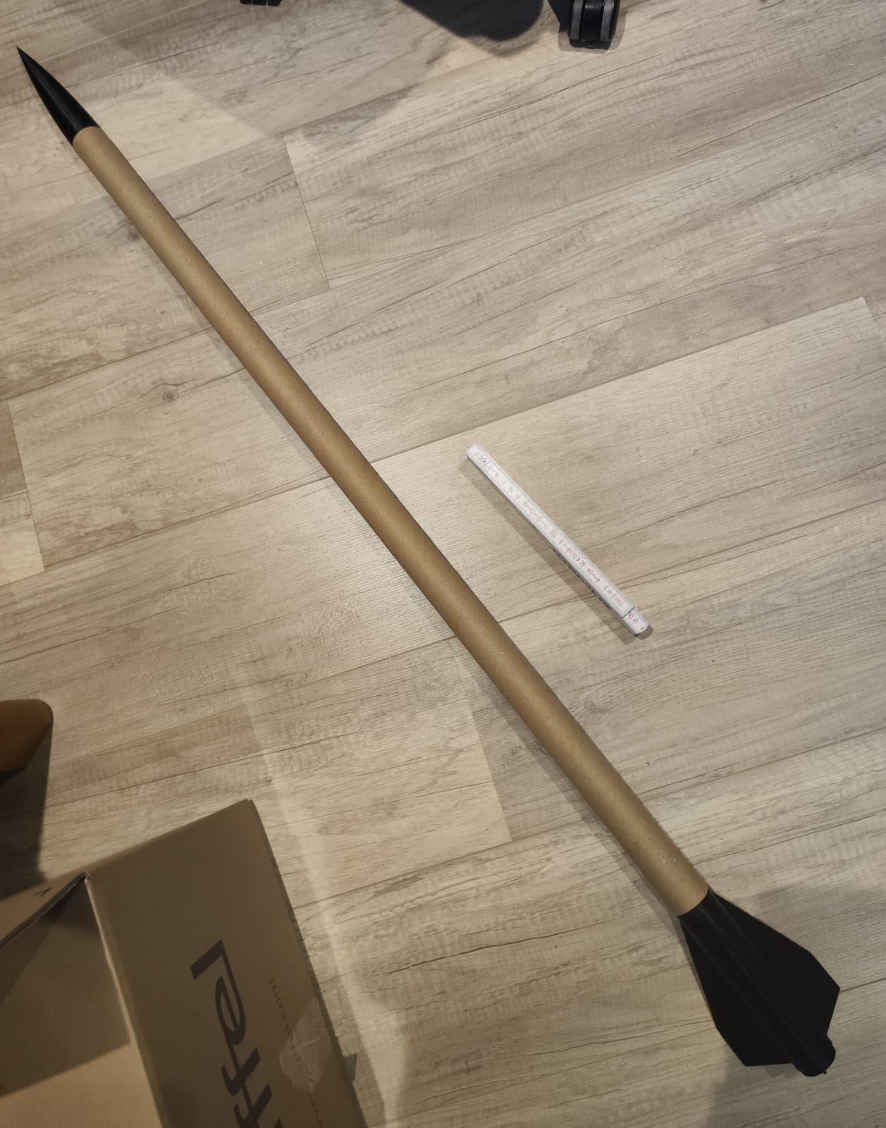

Ich habe mal wieder meinen 3D-Drucker gequält mir ein paar Teile zu Drucken.
Nach meiner ersten - nennen wie sie liebevoll - noch etwas "unbeholfenen" Konstruktion und komplett 3D-gedruckt fallen mir in letzter Zeit immer mehr Pappröhren in die Hand, die sich wunderbar als Körperrohre für Raketen nutzen lassen. Und dank 3D-Drucker auch sau billig wenn man den Kunststoffpreis des Filaments zum drucken rechnet. Also paar Minuten ans CAD gesetzt, paar Probedrucke
und "schon" hat man eine fast fertige Rakete - ja, Recovery fehlt noch, kommt aber noch.
Das erste Rohr das ich hatte war knapp 1m Lang, IØ35, AØ 38mm - perfekt für ein Minimaldurchmesser Projekt von 29mm big grin
Die Fins so ausgelegt, dass die mit dem schwersten Motor (G40) noch Cal. über 1 ist und ein paar Testdrucks gemacht:
Dazu noch eine Spitze und fertig ist die Low-Budget Recycle-Papprohr-Rakete:
Zusätzlich noch ein kurzes unbearbeitetes Zeitraffer-Video vom 3D-Druck:

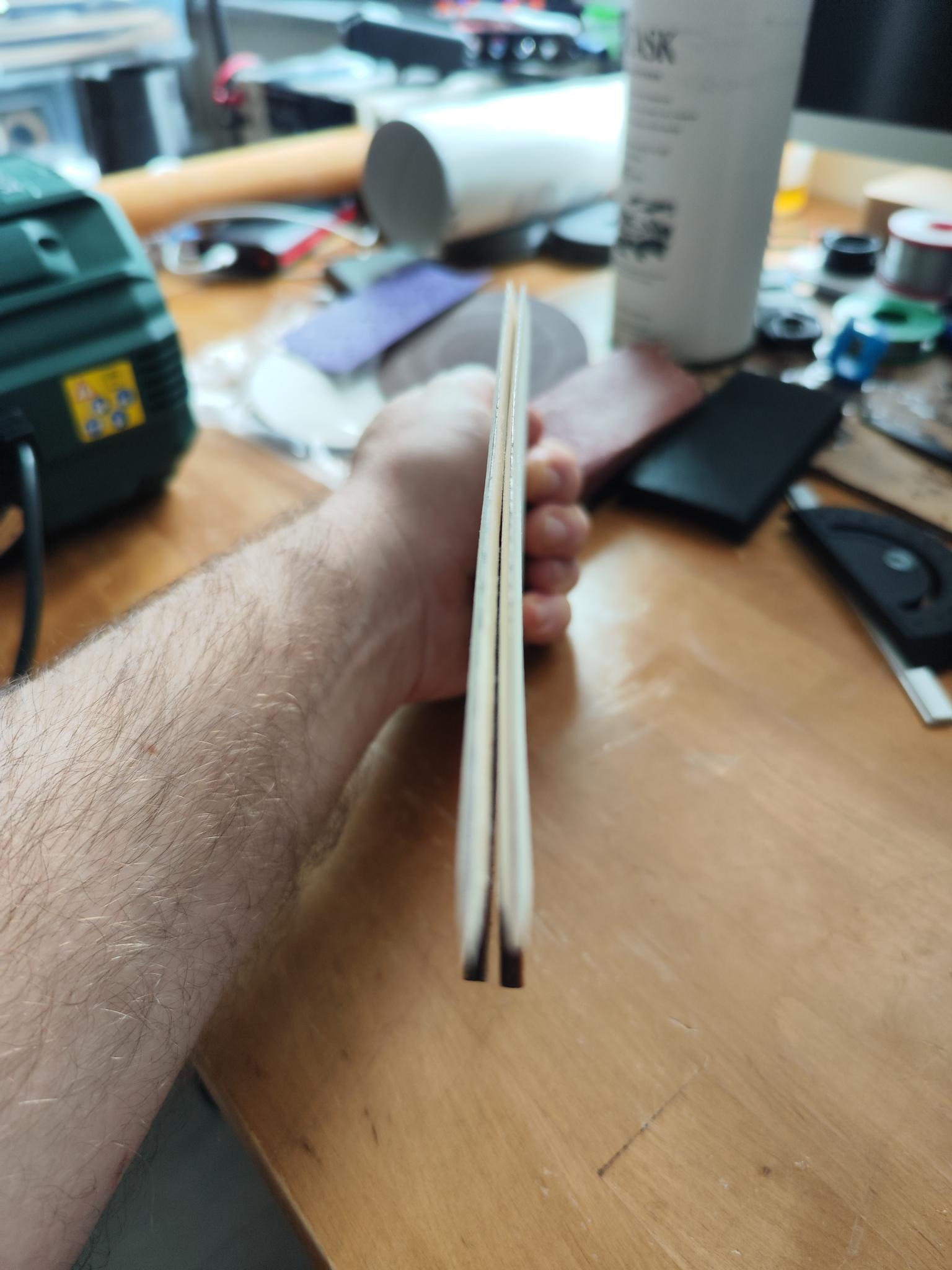

Beitrag 7655250 [Alter Beitrag14. März 2023 um 21:24]

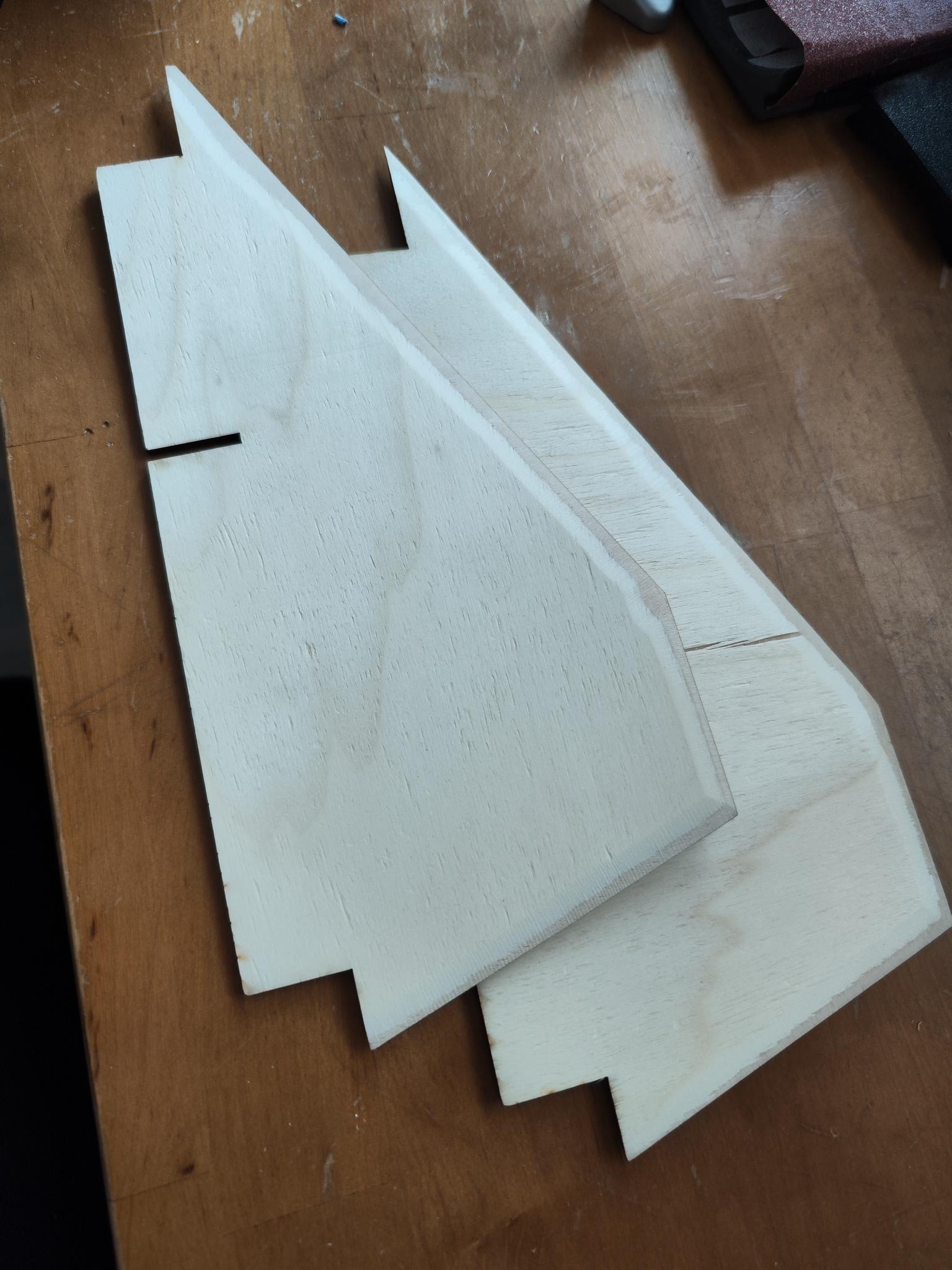

So, war viel zu lange still hier - ich hab da mal was konstruiert und gedruckt, ist noch komplett alpha Version und bin noch nicht wirklich damit zufrieden, aber schon mal vorzeigbar:

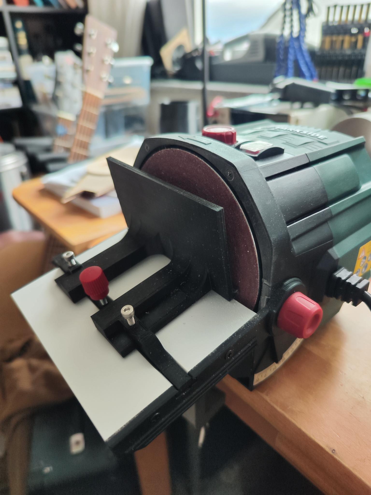

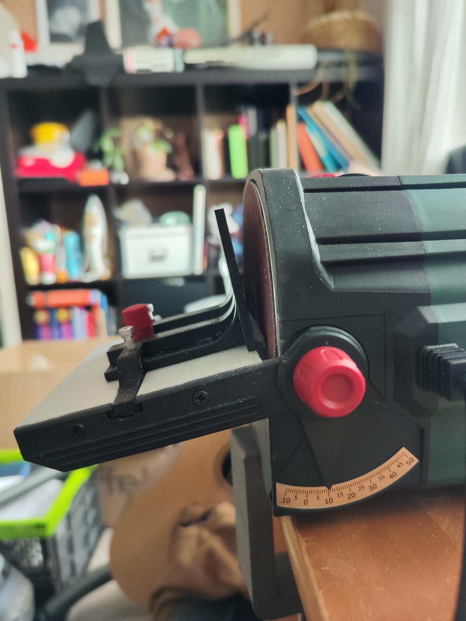

Habe vor kurzen günstig einen Tellerschleifer erworben um mir lästige Schleifarbeiten zu erleichtern.
Kurze Zeit später hatte ich mir Marco einen kurzen Austausch über eine Vorrichtung für Finnen und Marco hat mir folgenden Link geschickt: Fin Beveling.
Paar gedanken gemacht, CAD angeworfen, Drucker an und kleine Testteile gedruckt und am Schluss die ganze Vorrichtung gedruckt.
Das ganze muss aus Holz gebaut werden weil es so zu wackelig ist und eine Führung seitlich vom Schleifteller fehlt auch noch um zu verhindern dass auf den letzten Millimetern die Finne während dem Schleifen absackt. Man sieht auch 100% gerade und gleichmäßig sieht es noch nicht aus aber ich denke so bin ich auf dem richtigen Weg ("This is the way")

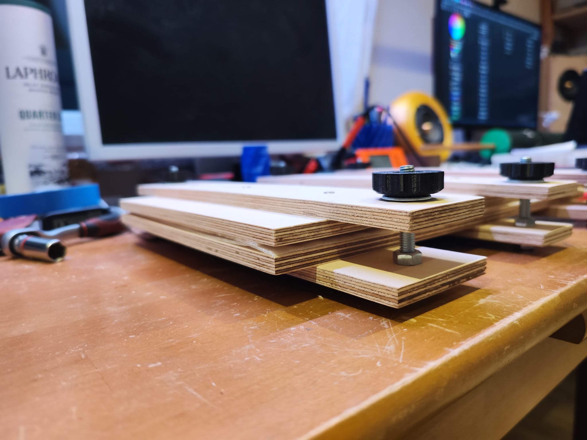

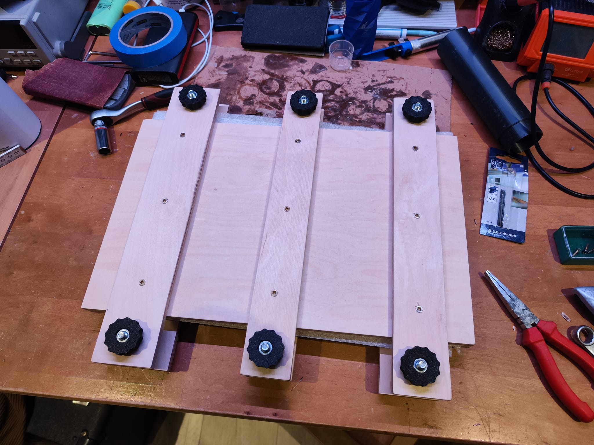

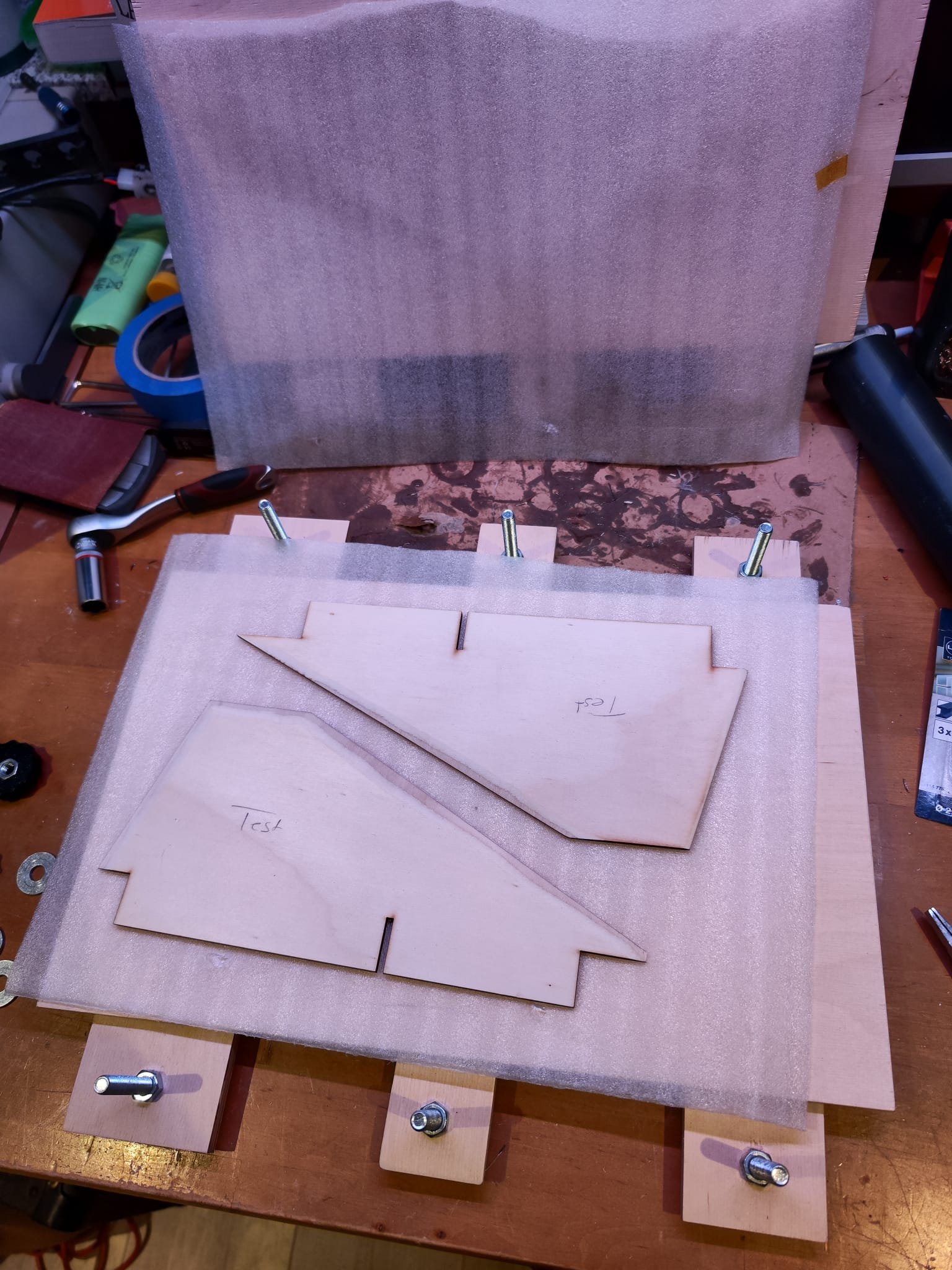

Und mein nächstes Tool:
Laminierpresse - Recht einfach gehalten:
9mm Birken-Multiplex, 3 Verstrebungen geleimt und verschraubt, Drehknöpfe mit M8 Muttern aus dem 3D Drucker, 2mm Schaumstoff um mit em GFK um die Kanten der 3mm Finne zu kommen. Wenn's zeitlich pass teste ich morgen an den ersten Testfinnen.
