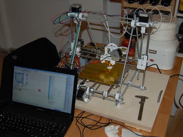

So, nachdem ich beim letzten Mal im Hackerspace den Extrusionsfaktor und das Baubrett halbwegs sauber eingestellt hatte, war heute wieder alles Kraut und Rüben. In der Zwischenzeit hat der Drucker immerhin ein Zuhause in Form einer Platte mit Füßen und Haltegriffen bekommen:
Außerdem habe ich die Zuführung des Filaments etwas verbessert, er verliert jetzt auch keine Schritte mehr.

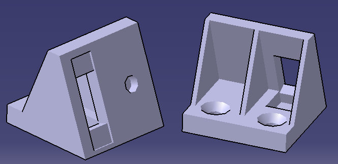

Es handelt sich hierbei um eine Halterung, die auf einem Brett festgeschraubt wird, und in dem ein Schiebeschalter und eine Status-LED für den Dentamag montiert werden sollen.

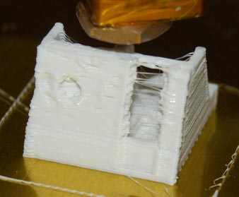

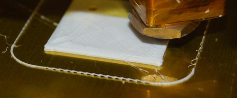

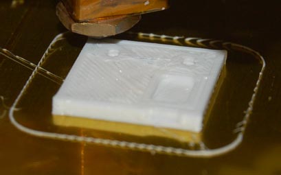

Hier sieht man die ersten paar Ebenen. Zunächst wird eine Umrandung gedruckt, hier erkennt man durch die Tröpfchenbildung, dass die Extruderdüse offenbar doch etwas zu weit von der Baufläche entfernt ist. Das legt sich aber mit den weiteren Ebenen, wie man ja am Teil selbst erkennen kann.
Im nächsten Bild sind schon die Aussparungen für den Schiebeschalter zu erkennen.
Der weitere Druck verlief zunächst unspektakulär, aber wie Ihr Euch vielleicht denken könnte, ist der obere Abschluss der Öffnung für den Schiebeschalter nicht ganz einfach, und auch das Loch für die LED könnte sauberer sein. Naja, wegdremeln kann man immer noch. Dann müssen auch die ganzen spinnwebenartigen Fäden dran glauben.

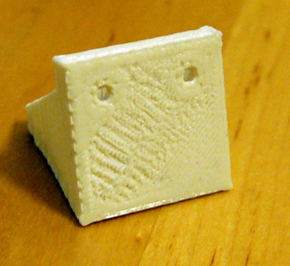

Hier seht Ihr die Unterseite des Teils. Die Lücken stammen wie schon bei der Umrandung von dem zu großen Abstand zur Baufläche. Normalerweise ist die Unterseite eines gedruckten Teils spiegelglatt (oder zumindest so glatt wie die Baufläche).

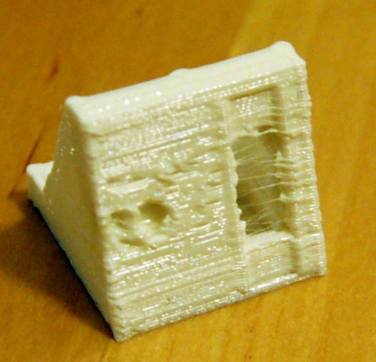

Die Vorderseite des Teils ist deutlich zerklüfteter, es sieht auf dem Bild aber auch deutlich schlimmer aus als es ist. Nacharbeit erfordert auf jeden Fall das Loch für die LED, die Öffnung für den Schiebeschalter ist bis auf die Spinnweben eigentlich ganz gut geworden.

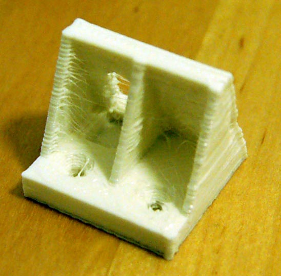

Ein Blick hinter die Kulissen zeigt noch deutlich mehr Spinnweben, das ist aber unkritisch. Die Trichter für die Senkkopfschrauben sind auch gut zu erkennen, hier zeigt sich dann auch sehr gut, wie maßhaltig so ein Druck ist. Dafür habe ich mir aber schon andere Probedruckteile ausgedacht, v.a. was das Einpressen von Muttern angeht.

Na Glückwunsch zum ersten gedruckten Teil. Jetzt bin ich gespannt, wie weit Du das noch optimieren kannst. Ist das mit den Spinnfäden normal oder lässt sich das auch in den Griff bekommen?

Was ich bisher deaktiviert hatte war Retraction, also das Zurückziehen des Filaments, wenn man ohne Extrusion verfährt (also all die Wege, entlang denen jetzt Spinnweben hängen). Das werde ich mal ausprobieren.
Außerdem habe ich noch etwas Umkehrspiel in der x-Achse (parallel zur Oberkante das Teils), das versuche ich noch zu beheben.

vom Tortendekorieren weiß ich, das es ohne weg ziehen nicht klappen wird. Da schmiert die Creme auch Fäden über die Torte wink
