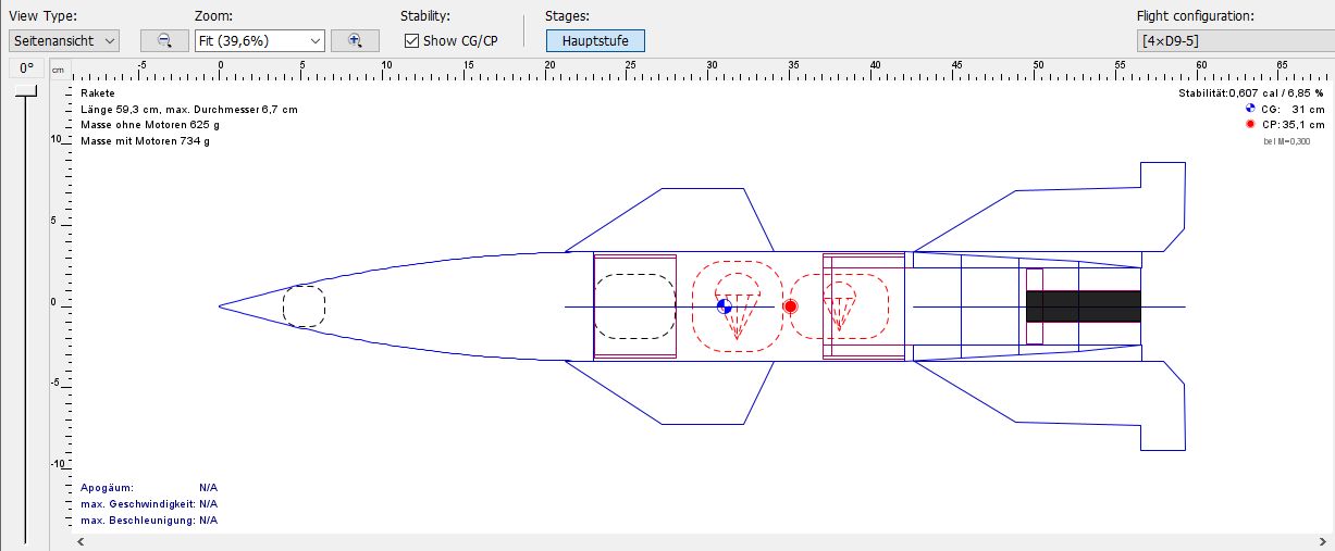

Hier der Schnappschuss aus OpenRocket: Sollte das schlecht lebar sein: CG: 31 cm CP: 35,1 cm Gruß Achim

Danke Achim. Das trifft sich ja ganz wunderbar. Wenn man die Bilder vergleicht, ist der Schwerpunkt identisch. Grüße, Rolli

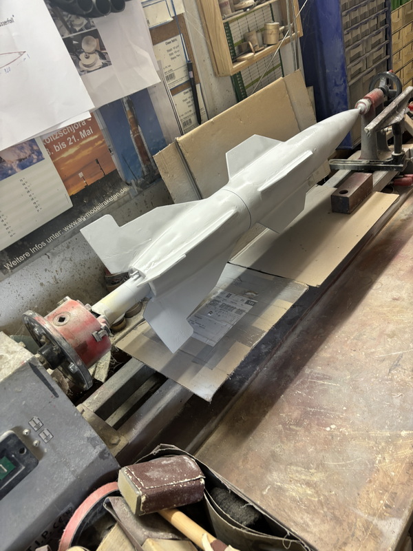

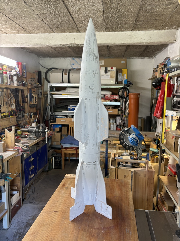

Gestern das erste Mal Spritzspachtel aufgetragen und heute ein Schleifmaraton eingelegt. Das werde ich wohl noch einmal widerholen müssen Rolli
Beiträge: 477
Wird schick  Weisst Du schon wie Du sie lackieren willst?

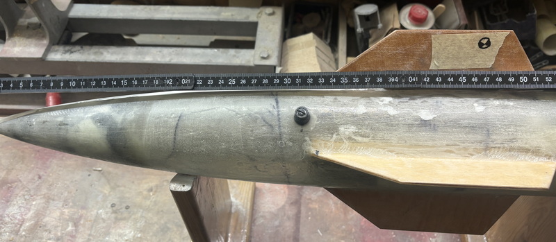

Die Farbmuster der Testflüge sind aber auch sehr cool und haben weniger diesen "wir haben das gebaut um zu zerstören"-Touch
