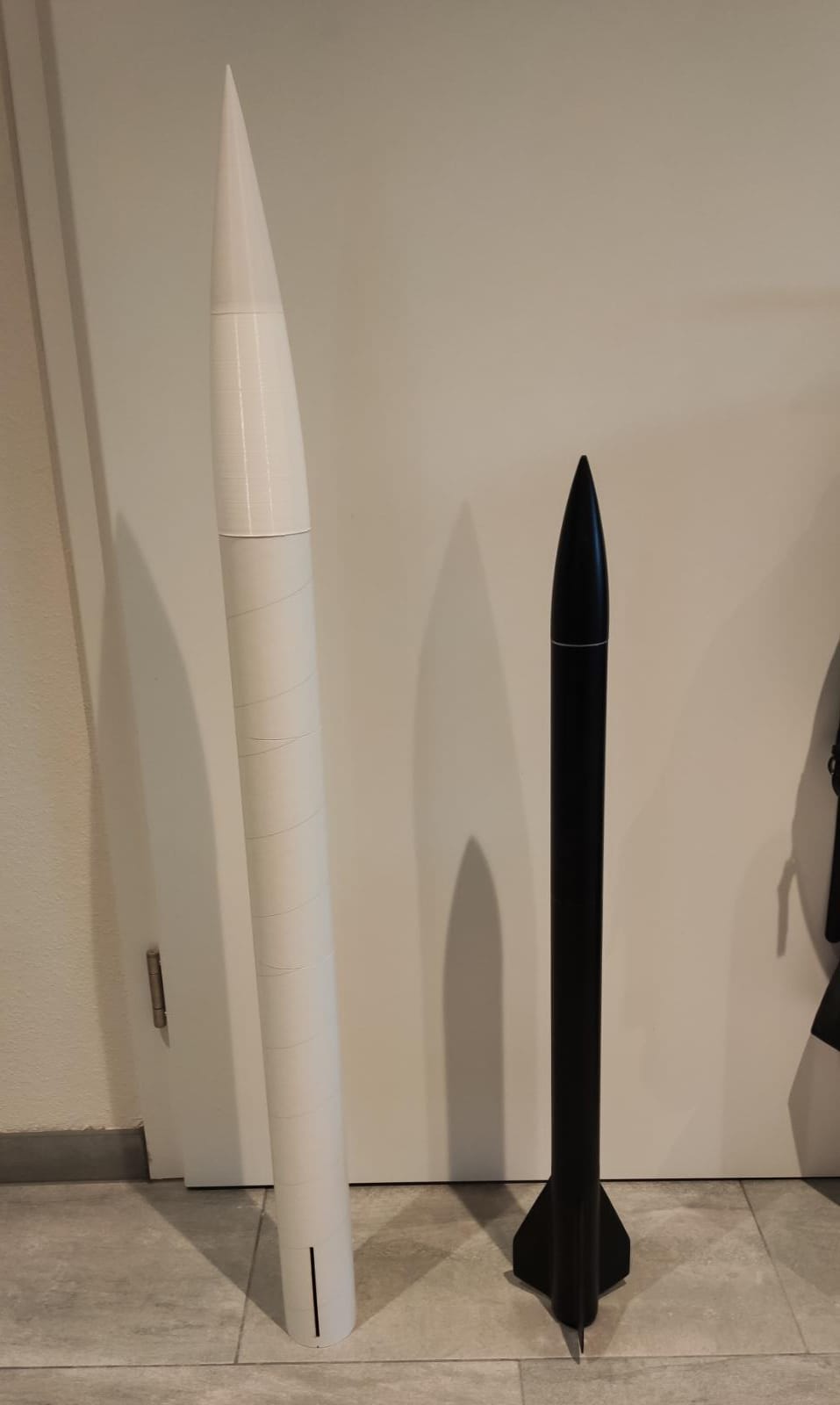

Nachdem der Bausatz kam erstmal grob zusammen stecken um zu realisieren, was man sich da vorgenommen hat (mach nur ich das? stick out tongue )
Okay, im vergleich zu meinem letzten "Wurf" ein bisschen länger, 3" sind auch etwas mehr als 50mm und das Gewicht... Ja, um einiges mehr. Aber ich will ja damit irgendwann mal mein L1 (L2 würde mit einem J250 auch rein passen... ruhe ) machen, da ist etwas mehr Gewicht ja nicht so schlimm - Hauptsache sie kommt am Stück wieder runter.

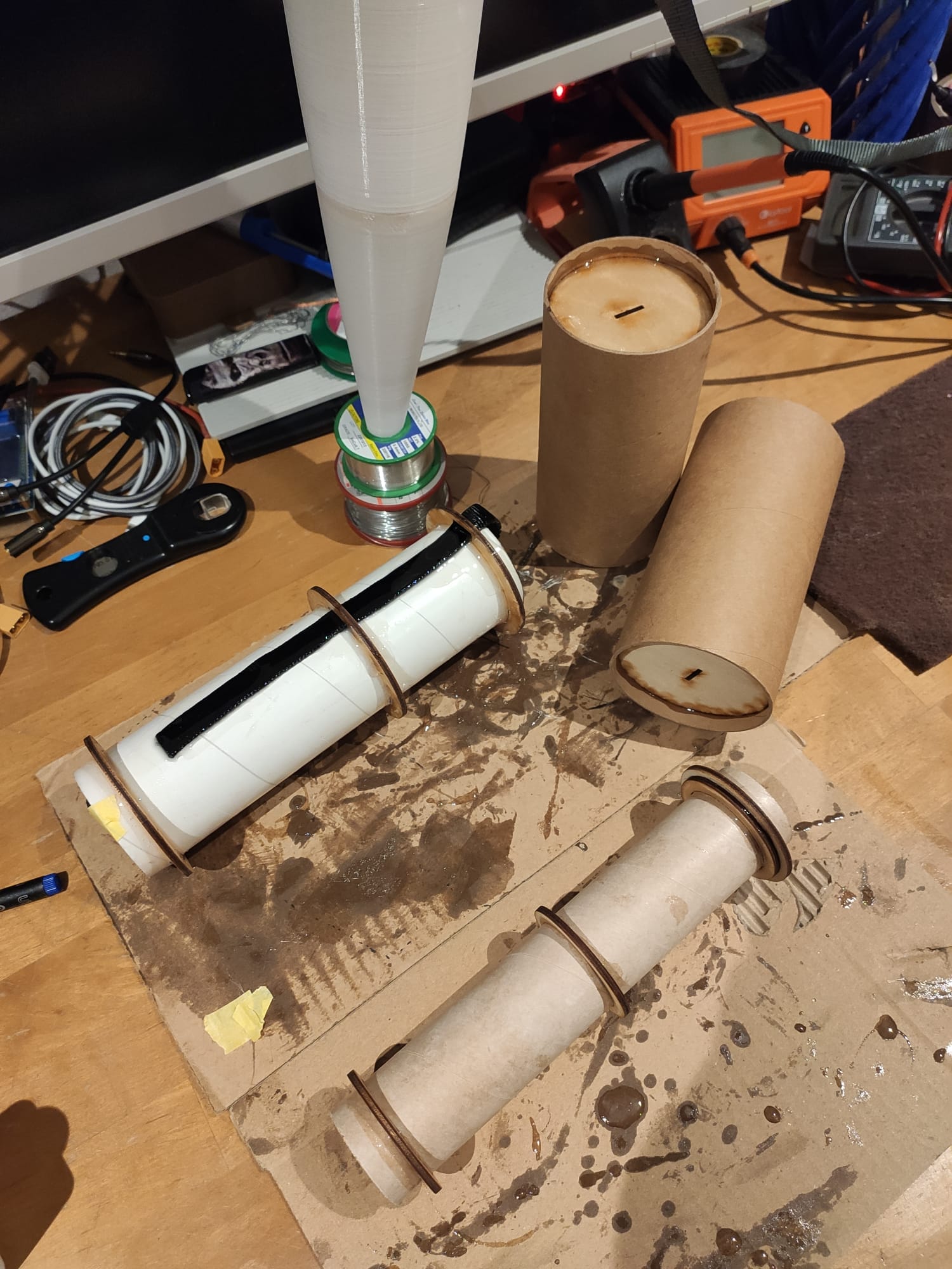

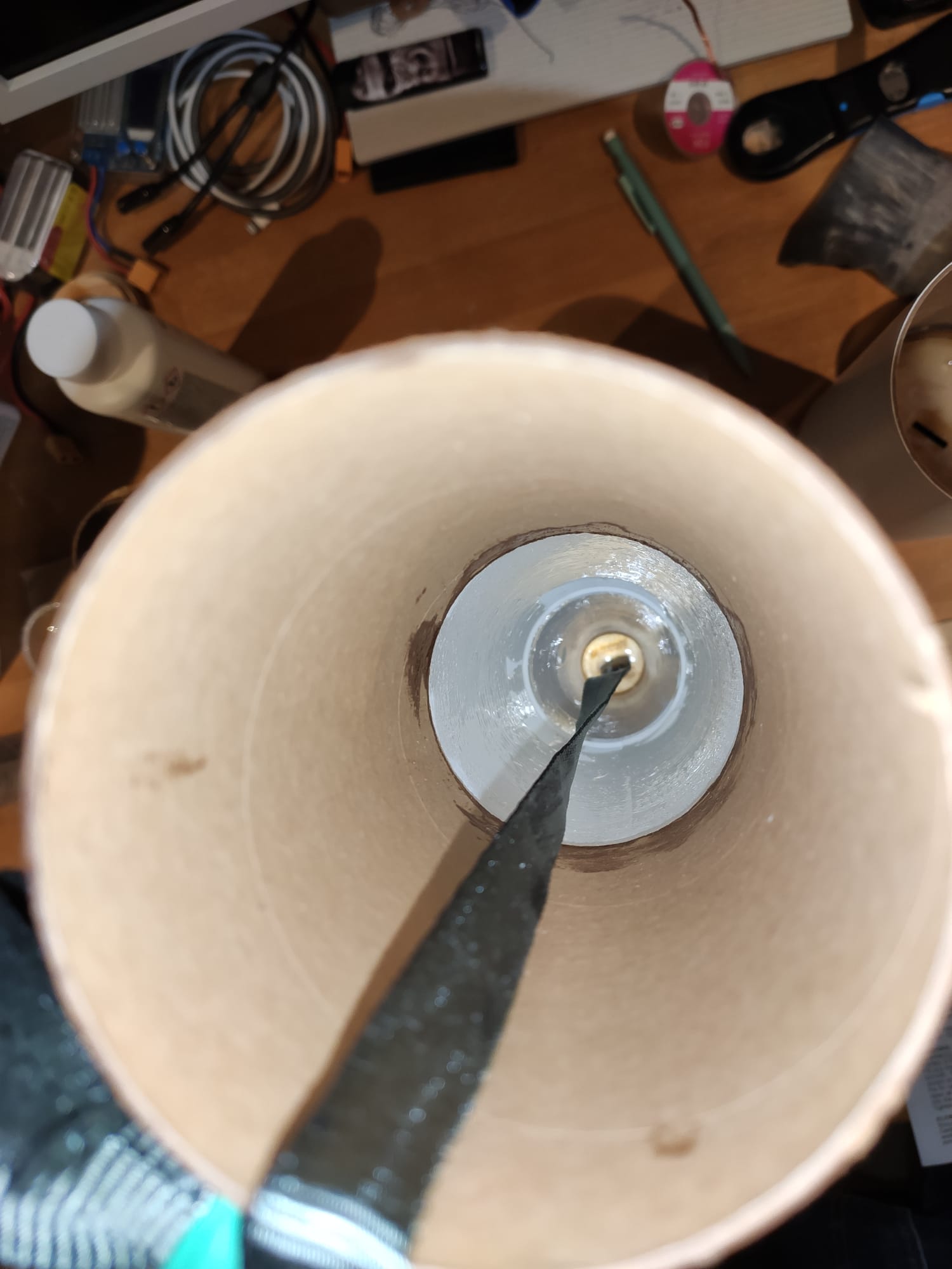

Spanten am Motorrohr anpassen, anzeichnen und mit 10min Epoxy verkleben, danach Shockcord einkleben:

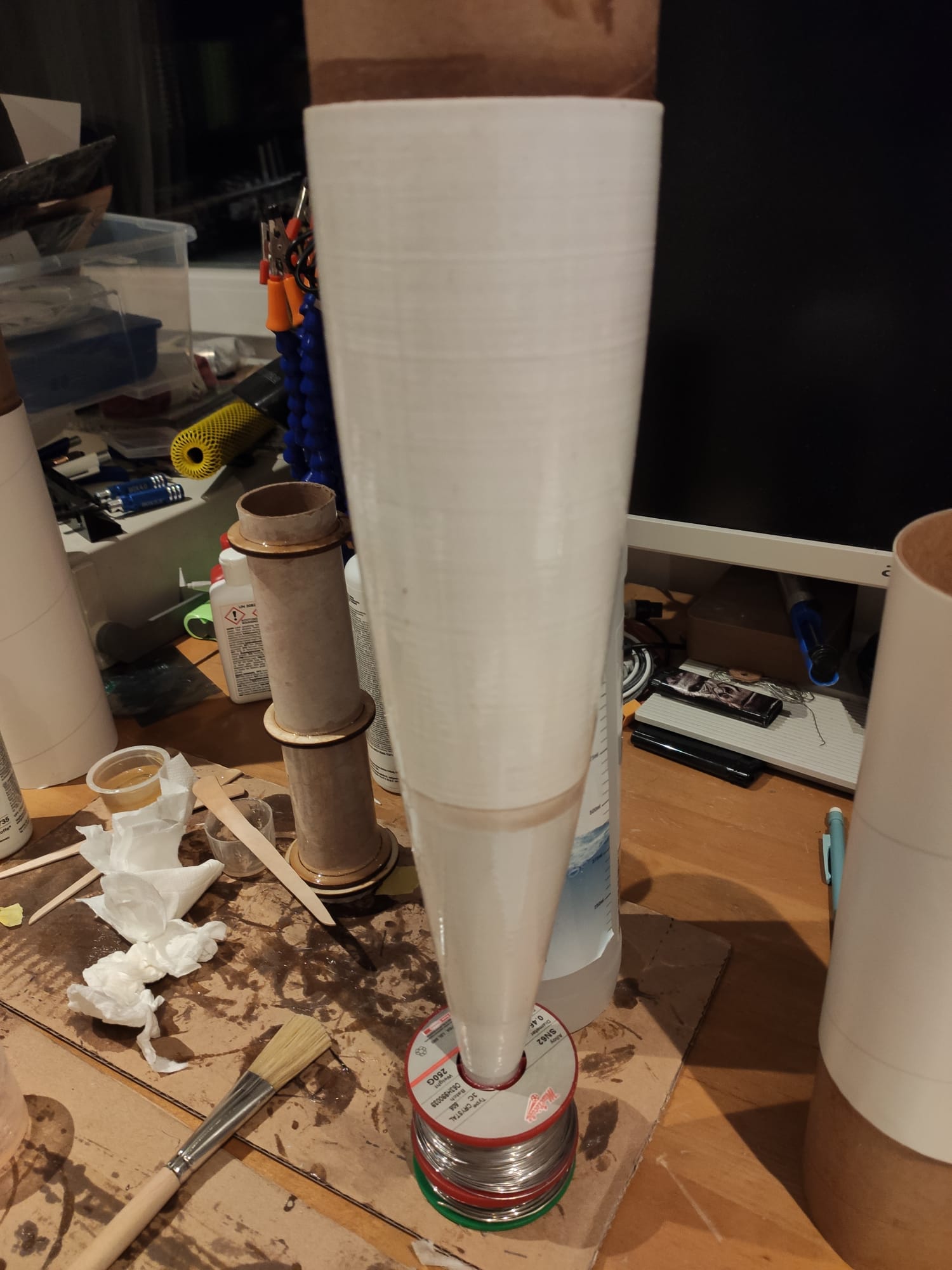

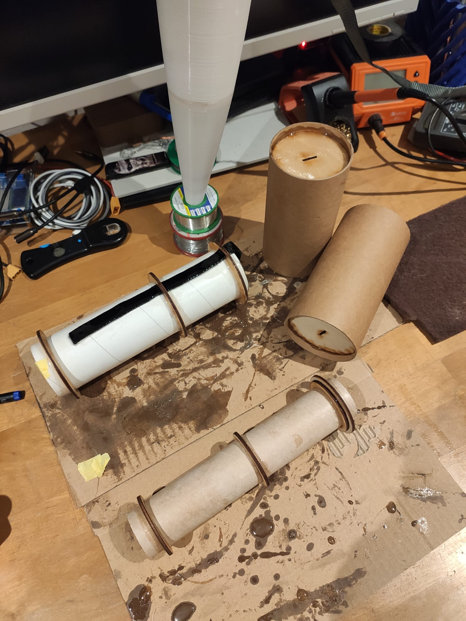

Während das alles trocknet und aushärtet die 3D-gedruckte Nosecone ein bisschen entgraten, schleifen und die 2 Teile zusammen kleben. Da die Fusion einen 54mm Mount hat wird für den 38er Motor direkt schon mal der 38er Adapter geschliffen, gesteckt und verklebt. Nachdem die Spitze fest war konnte auch die Shockcord für die Spitze mit einer Ankerplatte in die Spitze eingeklebt werden. Die Bulkheads werden in Zwei Kuppler eingeklebt und mit zusätzlichem Epoxy auf den Platten verstärkt - Da wandern derzeit immer wieder paar Reste Epoxy drauf, wenn was übrig bleibt big grin
Danach Motor Mount Integration ins Airframe - Sah wohl unspektakulär aus - hab keine Bilder davon gemacht.

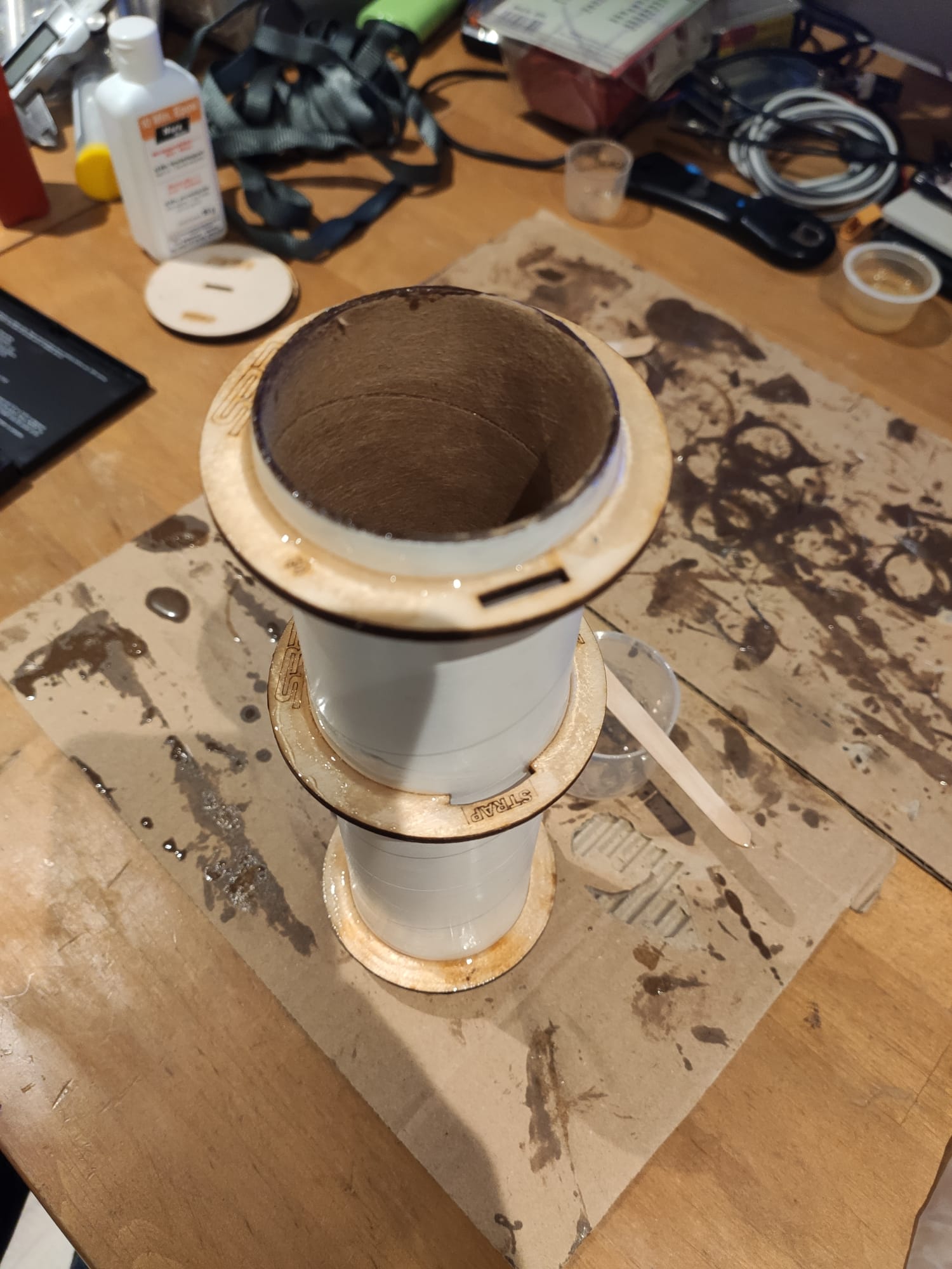

Aber mindestens einer von euch wird gerade Magengrummeln bekommen: Ja, ich habe alle - auch den aft-Ring - direkt eingeklebt. Mit nicht durchgänigigen Slots heißt das, dass ich keine zusätzlichen inneren Fillets machen kann. Scott wollte das wohl nicht und bei gefühlten 5mm Platz zwischen dem 3" Airframe und dem 54er Motorrohr hatte ich darauf auch keine Lust big grin Von oben und unten noch bisschen Epoxy auf die Ringe gegeben, ein Kupplerrohr zur Verstärkung des Airframes bis zum letzten Spanten eingeklebt und weiter gehts mit den Fins:

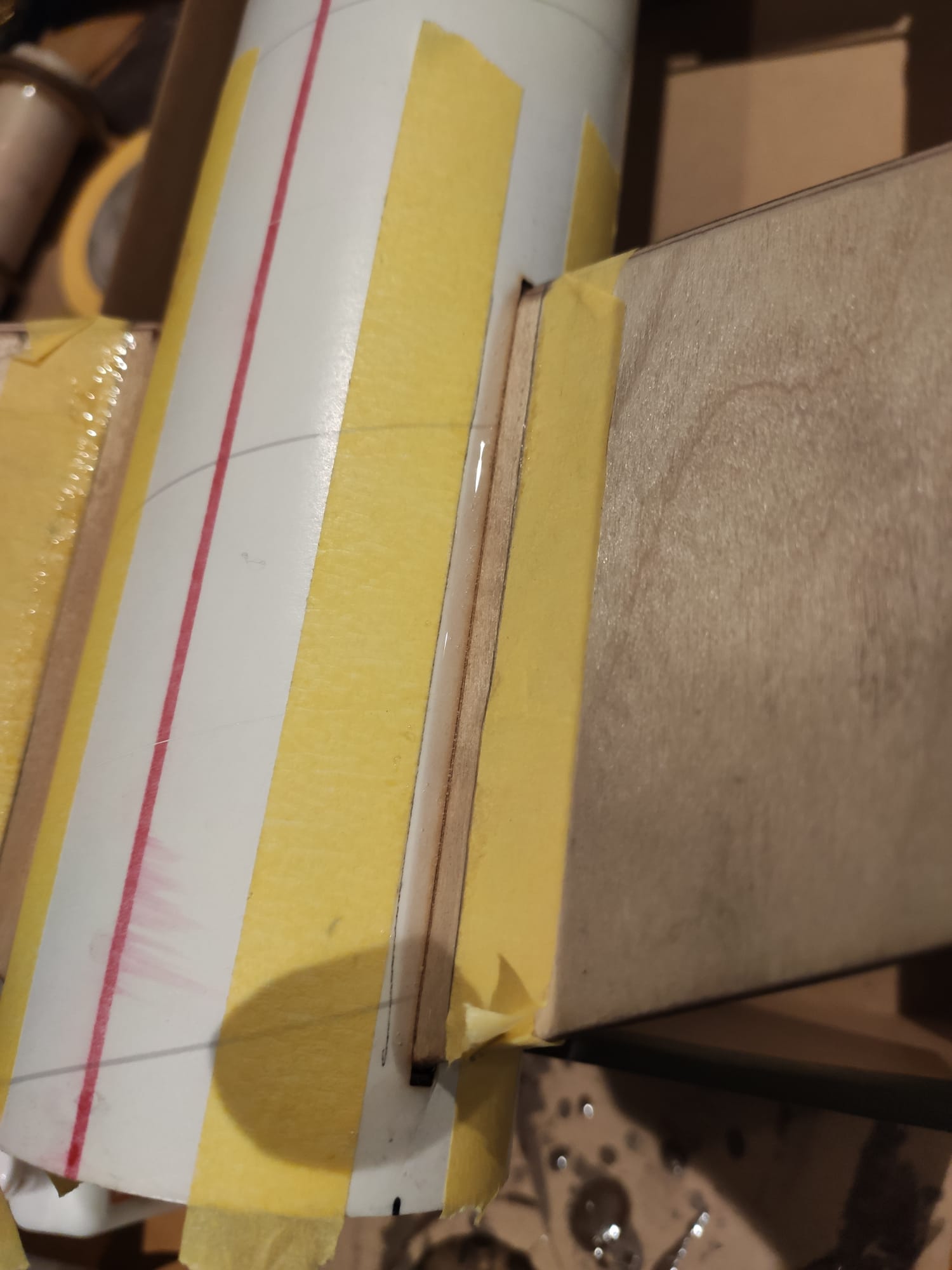

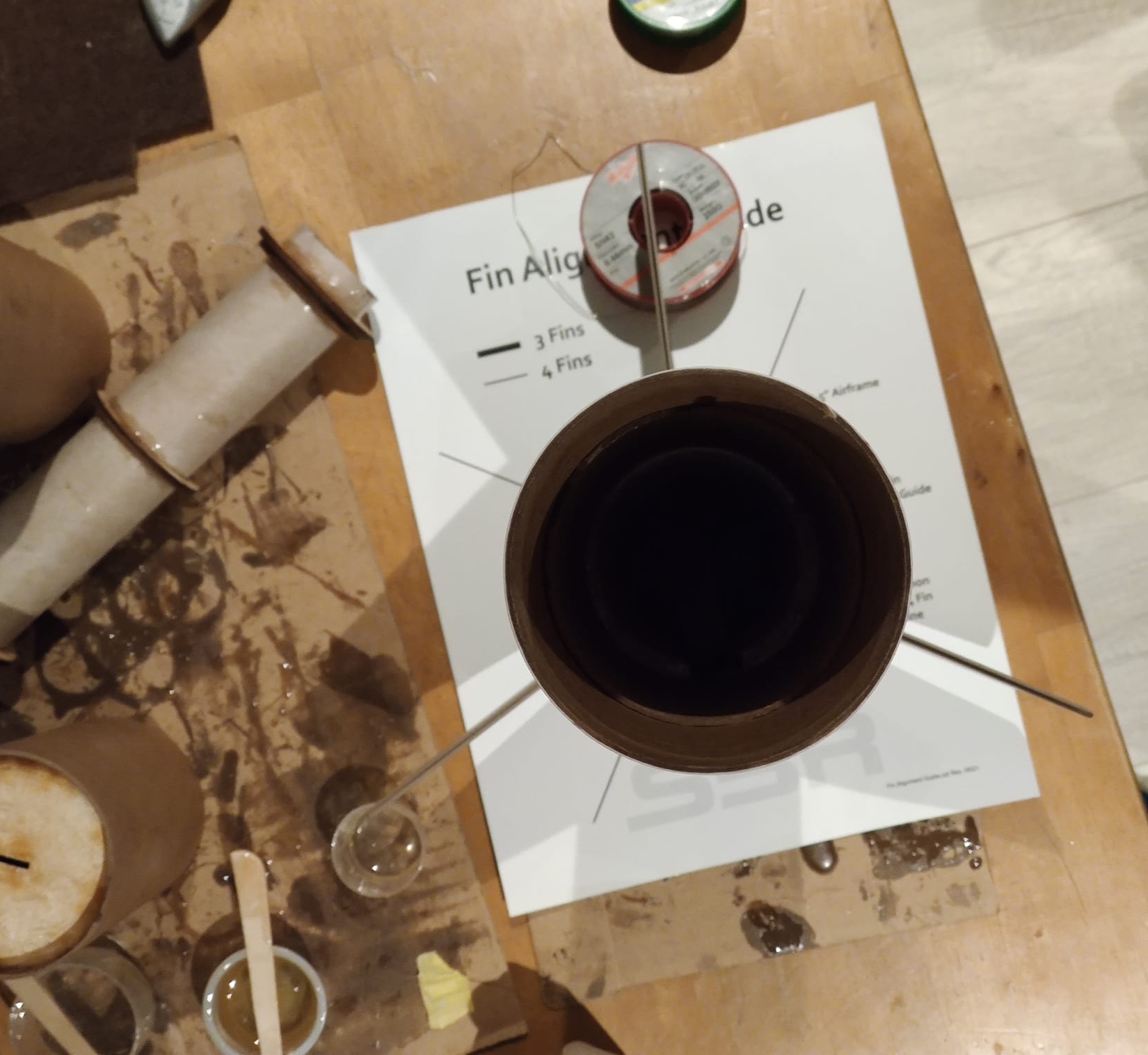

Genug Epoxy angerührt, eine nicht zu verachtende Menge in die Slots geschmiert, die Finnenwurzel mit Epoxy versehen und alles zusammengesteckt (natürlich eine Finne nach der anderen), an der Schablone ausgerichtet und trocknen lassen:

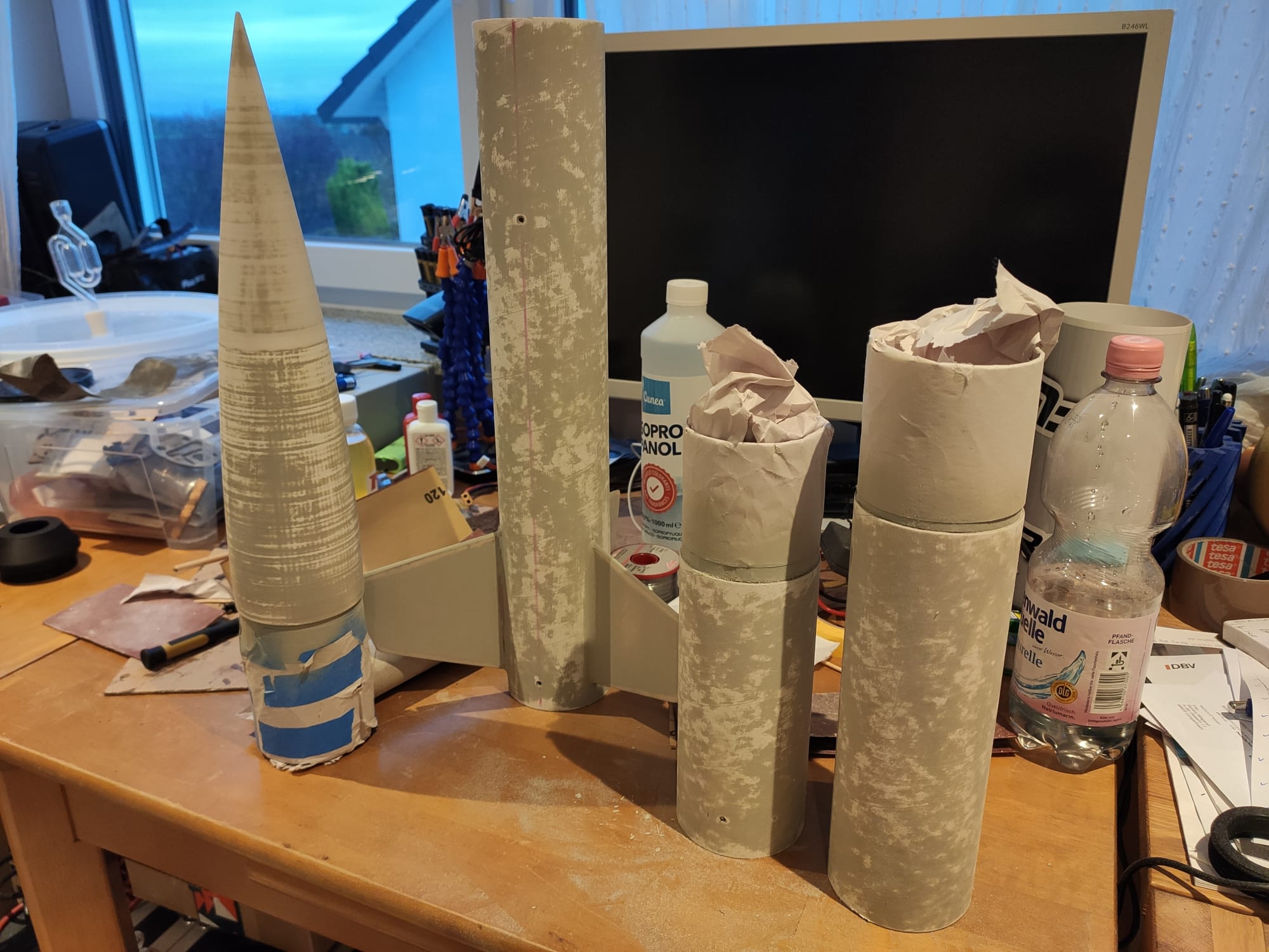

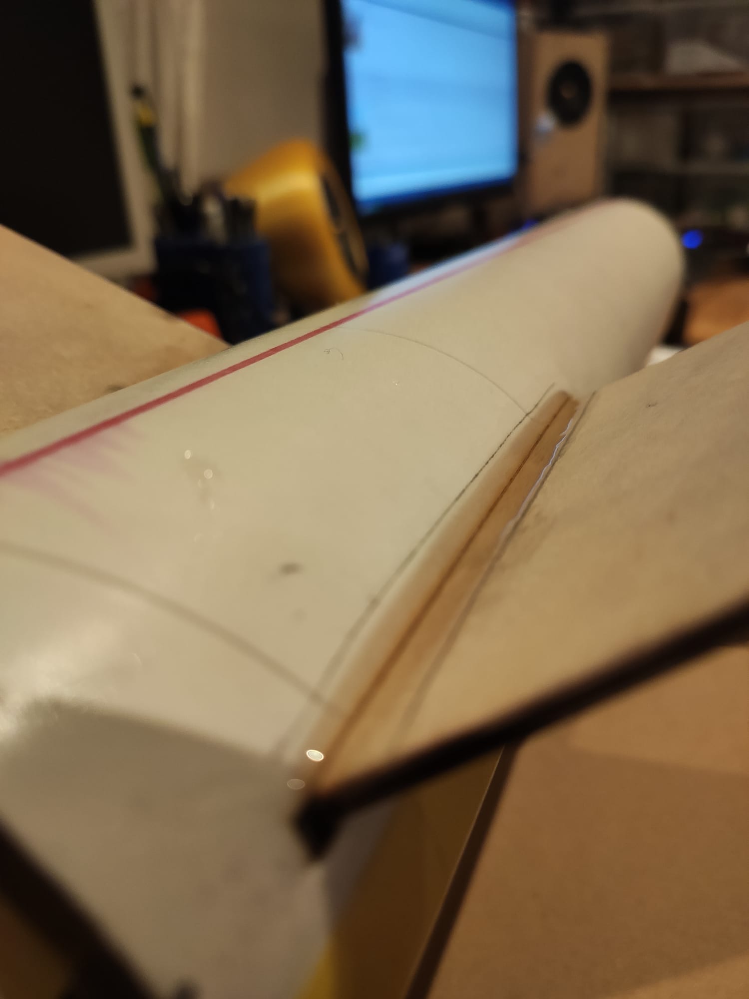

Fins haben Fillets bekommen (10 min Epoxy) und wurden 2x mit Porenfüller behandelt und angeschliffen.
Beiträge: 188
Beitrag 7654695 [Alter Beitrag07. Dezember 2022 um 01:18]

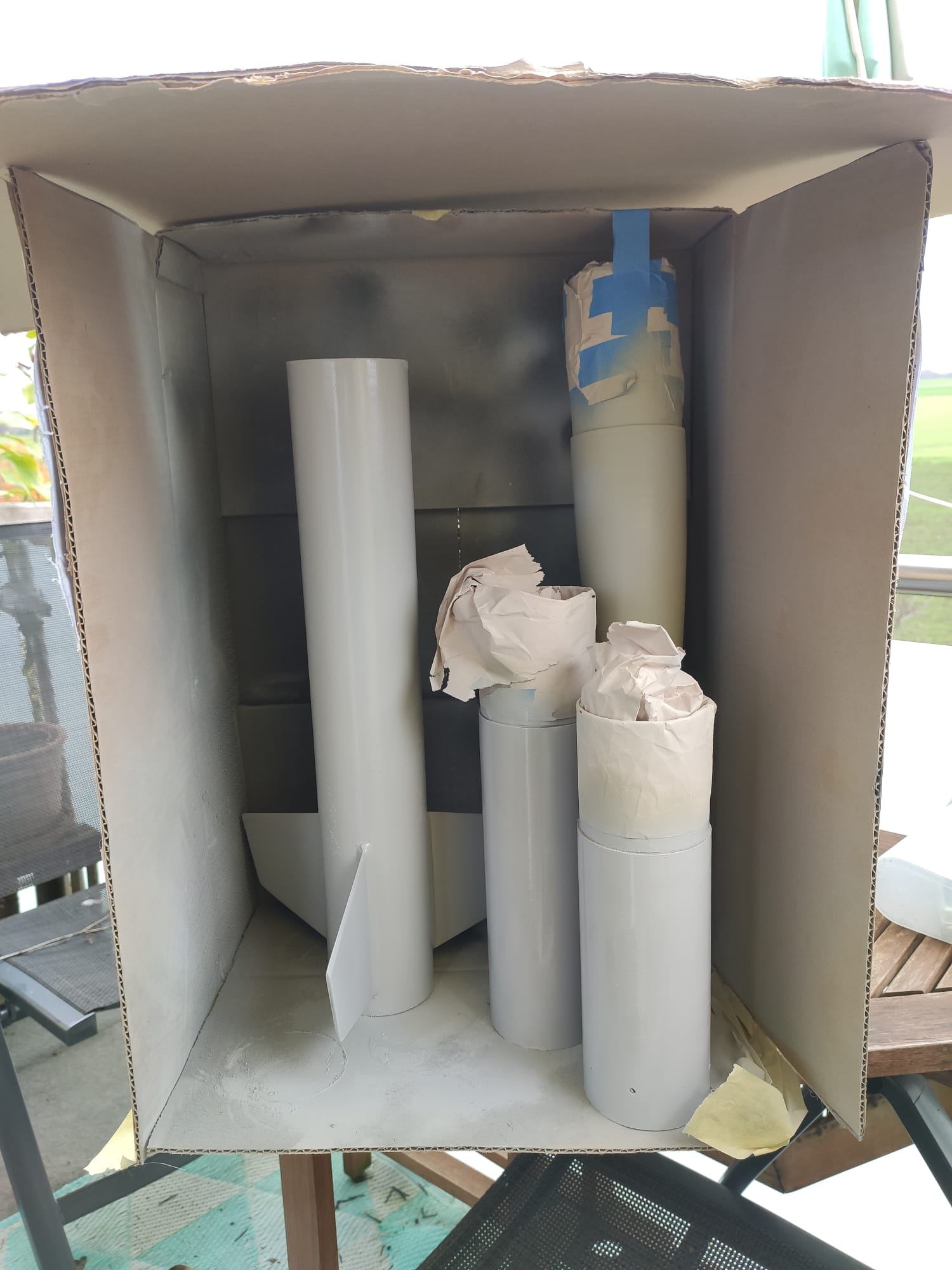

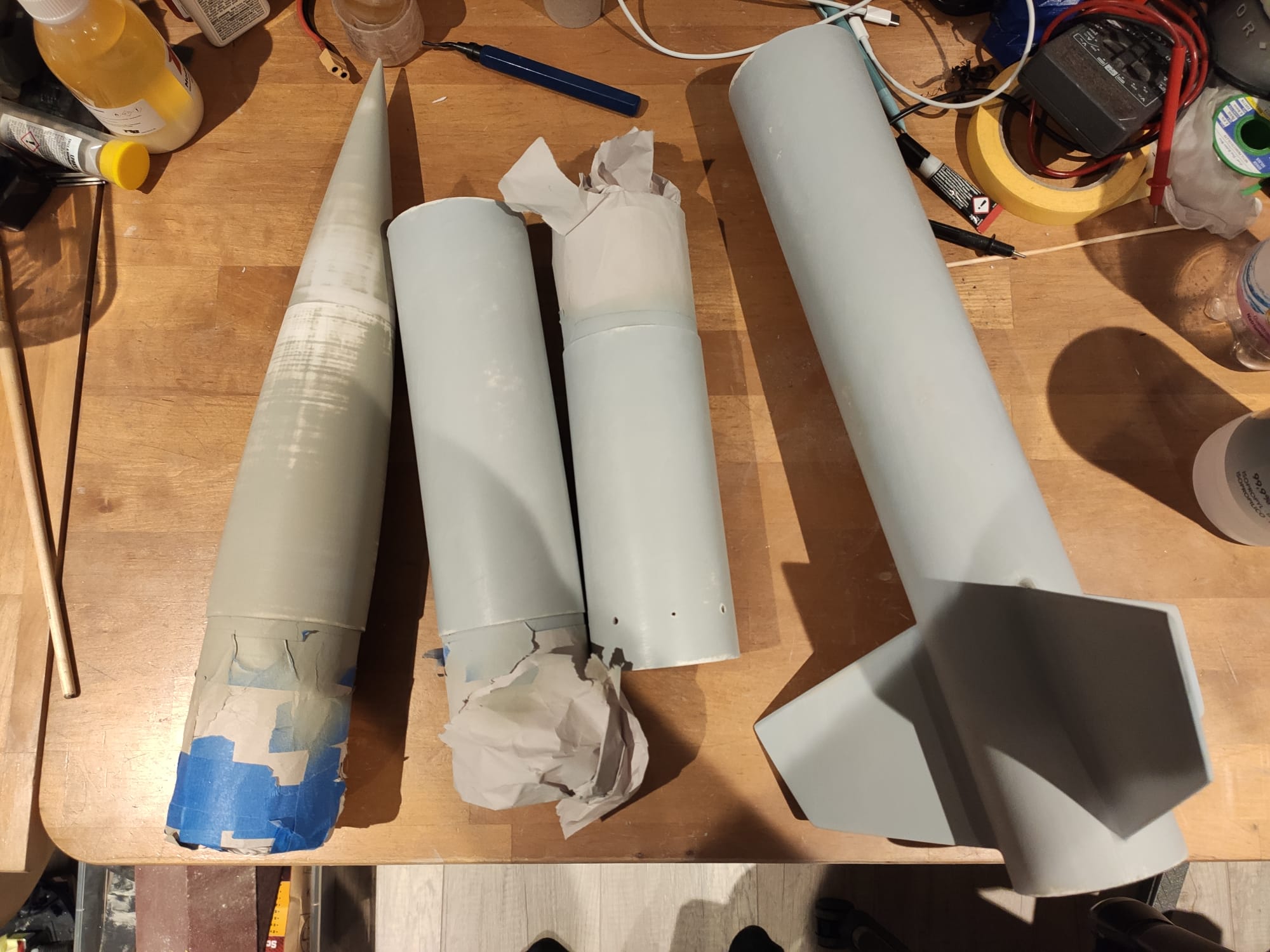

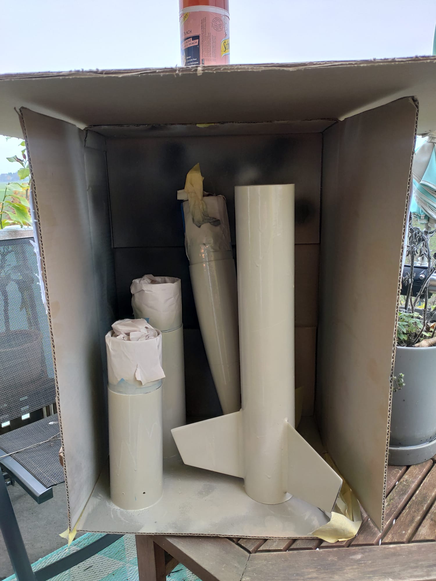

Weiter ging es die letzten 2 Tage mit fillern und schleifen.
Fillern 1 (bei 3°C Nasen deluxe)
Schleifen 1
Filler 2
Schleifen 2

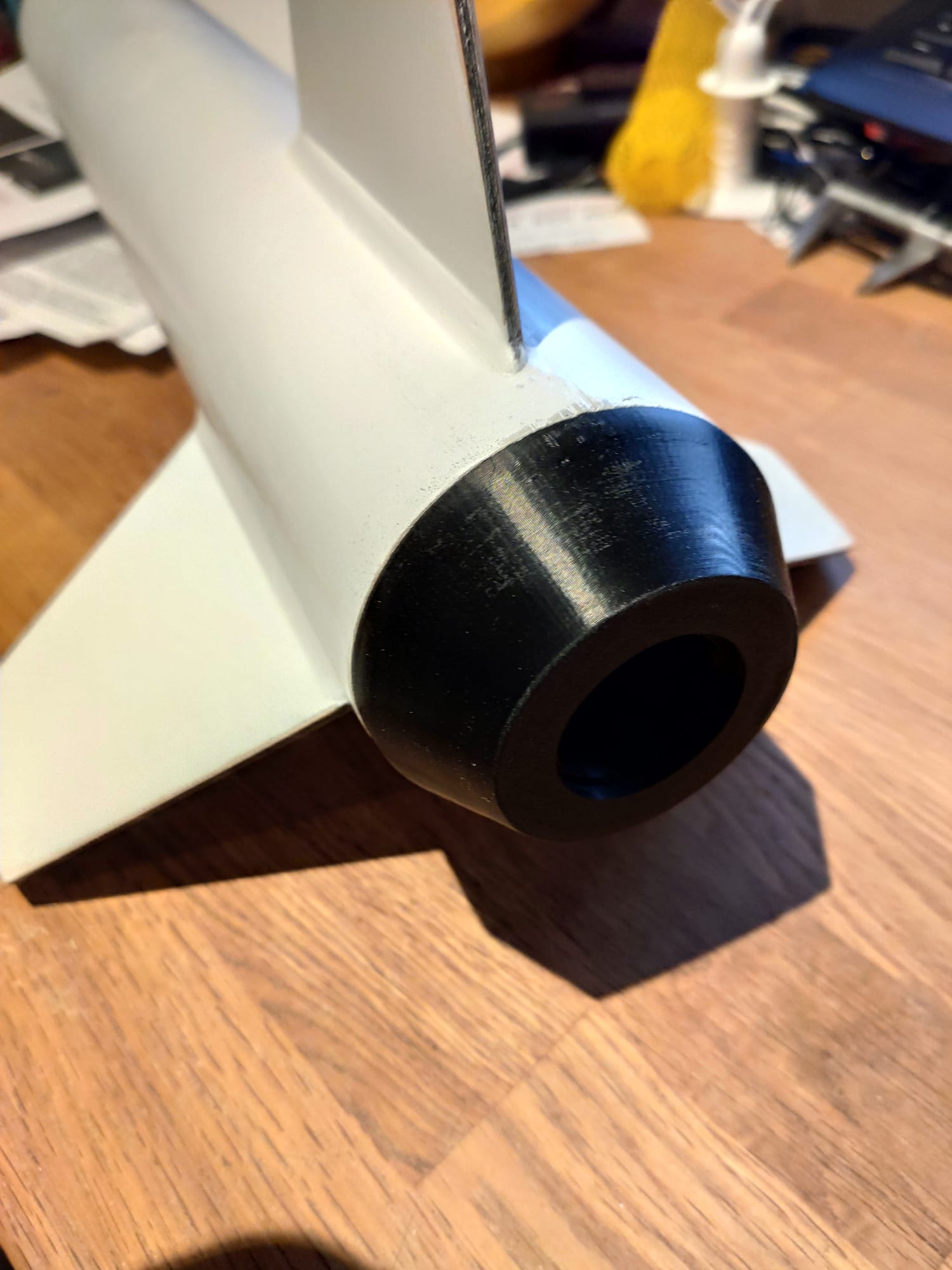

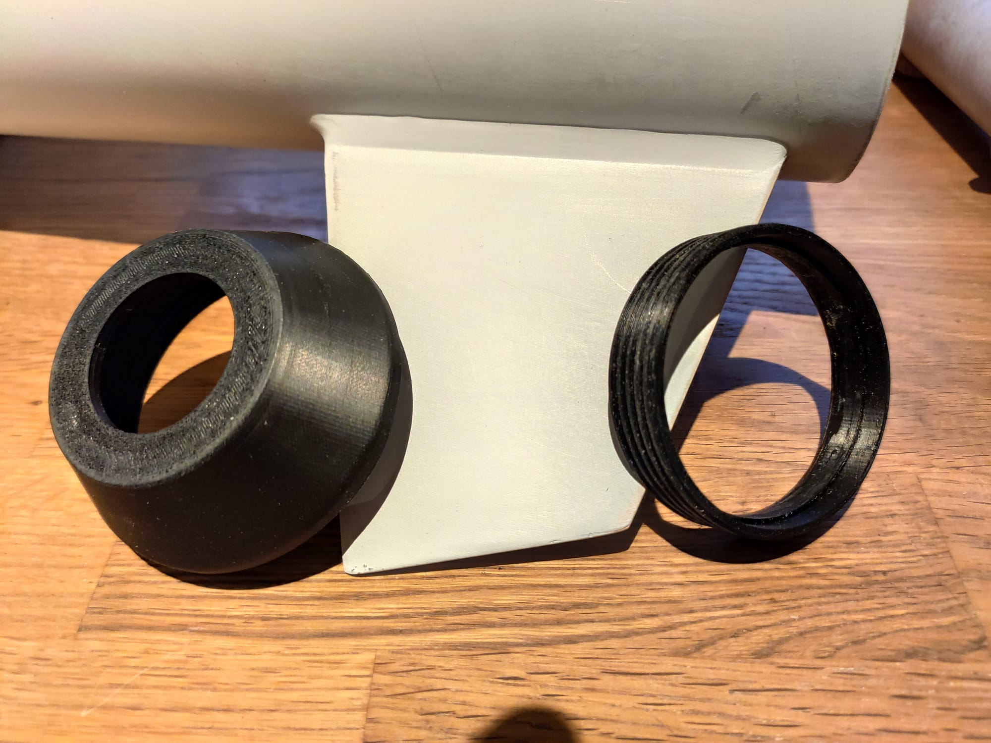

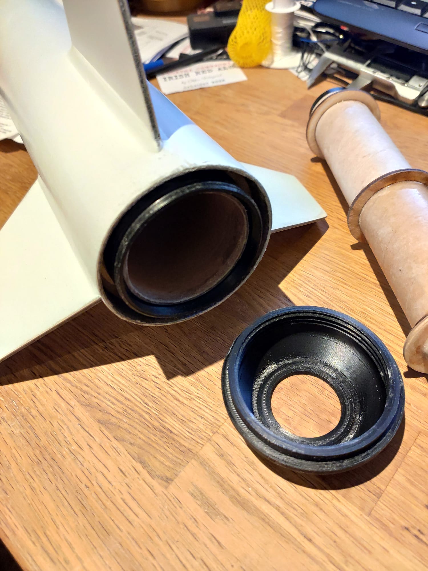

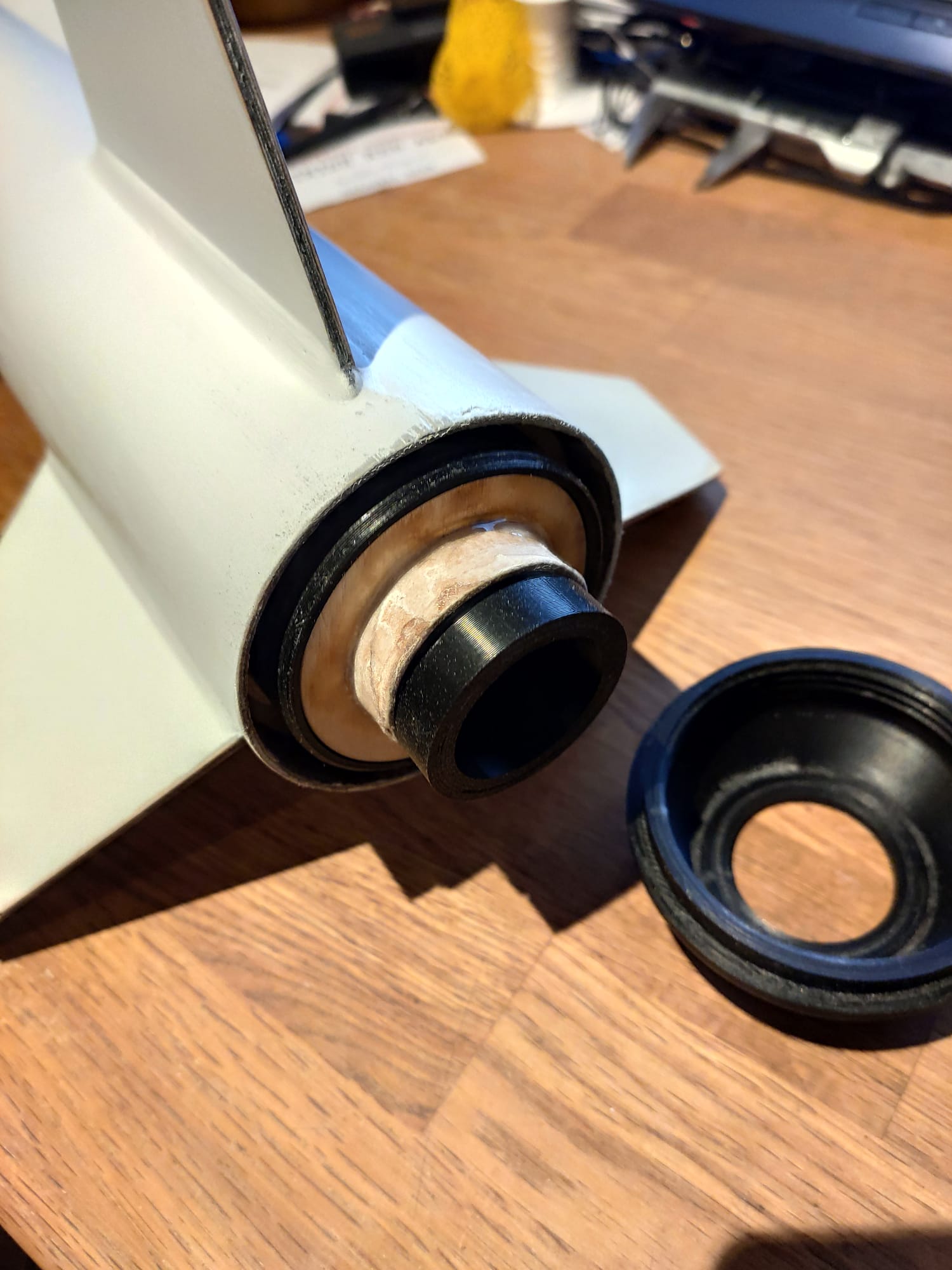

Heute ist endlich meine schwarze ABS-Rolle angekommen, deswegen gehts mit dem Retainer weiter:

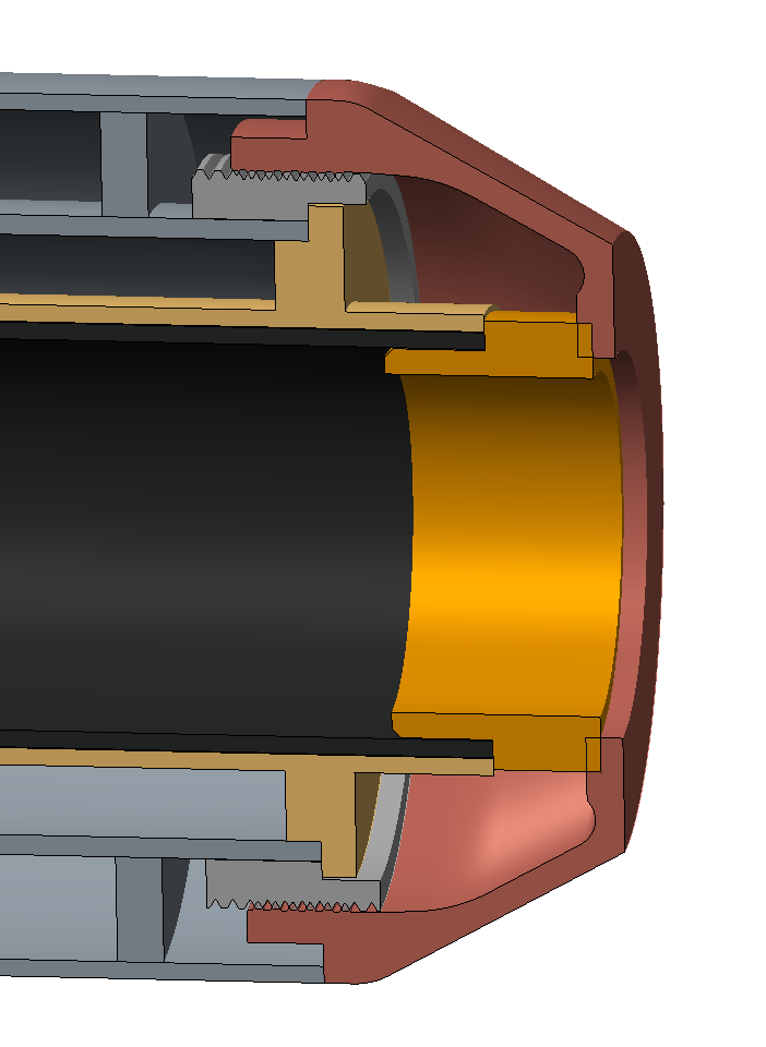

Er soll sowohl für den 38er Adapter als auch für dein 54er Motor passen - also ein großer Ring außen und unterschiedliche Kappen: Im CAD "schnell" das Heck mit allen Teilen nachkonstruiert und einen passenden Retainer drum herum konstruiert:
In echt sieht das ganze so aus - eingeklebt (und final lackiert - Grundierung ist drauf wie man an manchen Stellen sieht wink ) wird morgen:
