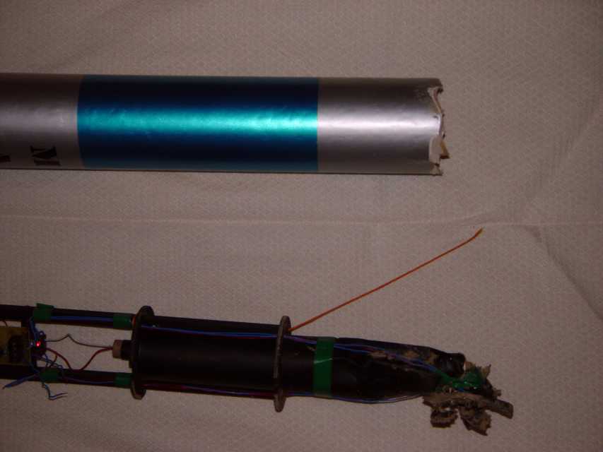

Bei Andreas waren es meiner Meinung nach 2 Probleme.
Erstens war das Seil mit 1.3 mm zu duenn, denn das ist nicht nur schwaecher sondern foerdert auch noch Mr. Zipper.
Zweitens war es sehr locker geflochten (ohne Seele) und recht steif, wahrscheinlich mit kaum Dehnung.
Meine Empfehlung fuer die Naechste: 3mm Reepschnur mit 3 Meter (5 ist fuer diese Modellgroesse etwas viel - mal das Gewicht der Schnur messen, vielleicht vertraegt das Modell ja auch 4 Meter).
Wenn Gummi, dann nach Neils Methode (als parallel Dehnbereich) diese Loesung ist aber recht gewichttreibend.

ich hatte für meine Rakete eine 4-5mm dicke Repschnurr. Die hat auch ohne Probleme die Ausstoßladung eines D7 Motors verkraftet. di ewar zwar nachher schwarz und an der Oberfläche schon leicht angeschmort.

Hi Rocketeers,
danke für die Anteilnahme und die Tips, ich werde nächstes mal 3mm Seil nehmen mit einer höheren Dehnbarkeit und Länge, dann wird's wohl klappen.
Die Hitze der Ausstoßladung hatte mit Sicherheit keinen Einfluß, da ich 1. Blitzwatte verwendet habe, die ja relativ wenig Wärme erzeugt und 2. das Seil überhaupt nicht im Bereich der Ausstoßladung verlief, sondern oben am Kolben angeknotet war und außerhalb am hintersten Spant meines Einschub-Bergungssystems befestigt war. Die Bruchstelle des Seiles ist genau in Höhe des obersten Spants, durch den es durch eine Bohrung geführt wurde.
Schwer zu beschreiben, ich werde mal ein Foto der Trümmer reinstellen zur Erläuterung.
Gruß Andreas

Beitrag 17615 [Alter Beitrag20. August 2002 um 07:12]
Hier ein paar Fotos:
Andreas H.
Beiträge: 2528
Beitrag 17616 [Alter Beitrag20. August 2002 um 07:14]
Bruchstelle des Seiles (kein Wärmeeinfluß zu sehen):
Andreas H.
Beiträge: 2528
Beitrag 17617 [Alter Beitrag20. August 2002 um 07:15]
Die Befestigung des Seils hat gehalten:

Vielleicht ist es auch eine Art Schnitt durch eine Kante? Normalerweise hält Nylon ja ganz gut, aber ich könne mir vorstellen, dass es an der Kante eines Zentrierrings Probleme geben könnte.
