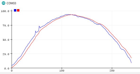

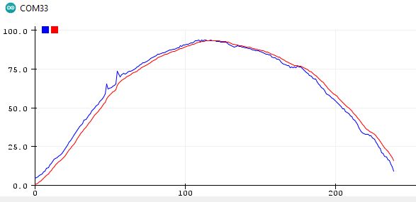

Beitrag 7655204 [Alter Beitrag24. Februar 2023 um 17:50]
Weiter vorn wurde auch auf ein doppeltes Exponentialfilter eingegangen. Das ist aber gar nicht nötig, denn es geht noch einfacher, wenn man den Faktor alpha modifiziert.
Für alpha = 0.4 (also noch stärkere Berücksichtigung des Messwertes):
Es sollte klar sein, dass auch hier keine Berücksichtigung des Zustandsmodells erfolgt.

Beitrag 7655205 [Alter Beitrag24. Februar 2023 um 18:16]
Man sieht: die Implementierung des Kalmanfilters von Boris du Reau, das SimpleKalmanFilter, insbesondere mit q = 0.1, und das Exponentialfilter schlagen sich nicht schlecht.
Die Berücksichtigung des Zustandsmodells beim Kalmanfilter von ThomasM scheint keine entscheidenden Vorteile zu haben, wenn nur eine Messung der Höhe vorliegt. Es ist allerdings darauf hinzuweisen, dass mit festen vorher berechneten Kalman-Gains gerechnet wurde. Bei jedem Durchlauf neu berechnete Kalman-Gains würden je nachdem mal die prognostizierten, mal die gemessenen Werte stärker berücksichtigen.

Beitrag 7655207 [Alter Beitrag24. Februar 2023 um 19:55]
Mein Eindruck vom Kalman-Filter war zuletzt auch, dass man es für unsere Zwecke durch einen einfachen Exponentialfilter ersetzen kann. Die Güte hängt in beiden Fällen vereinfacht gesagt nur davon ab, wie passend verschiedene Parameter gewählt werden. Der Vorteil vom Kalman-Filter liegt dann nur noch darin, dass man bei großen Abweichungen des Messwertes vom erwarteten Wert diesem ein geringeres Gewicht gibt als bei geringen Abweichungen.
Eine Frage allerdings: alpha=0.4 in Deinem letzten Beispiel scheint näher an der Messdatenkurve zu liegen als alpha=0.3, das müsste doch heißen dass die Messwerte bei alpha=0.4 ein höheres Gewicht haben als der vorangegangene Zustandswert, verglichen mit 0.3? Sehe ich das richtig?
Beitrag 7655208 [Alter Beitrag24. Februar 2023 um 21:01]
Oliver, da hast du natürlich recht, danke für den Hinweis! Bei alpha = 0.4 wird gegenüber alpha = 0.3 der Messwert stärker berücksichtigt. Ich werd's noch korrigieren.

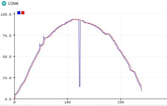

Beitrag 7655452 [Alter Beitrag16. April 2023 um 09:35]
Um die Sache zu vervollständigen, habe ich hier noch ein Diagramm für das Median-Filter. Es sind zwei aufeinanderfolgende Einbrüche (blau) zu erkennen, die sehr gut ausgeblendet werden können:
Hier habe ich ein Schieberegister mit fünf Elementen verwendet. Da der Medianfilter-Algorithmus immer den mittleren Wert des (sortierten) Schieberegisters verwendet, kann es bei fünf Elementen 2 aufeinanderfolgende Ausreißer glätten. Natürlich könnte man die Zahl der Elemente des Schieberegisters erhöhen und so noch mehr aufeinanderfolgende Ausreißer behandeln. Das macht das Filter dann aber träger.
