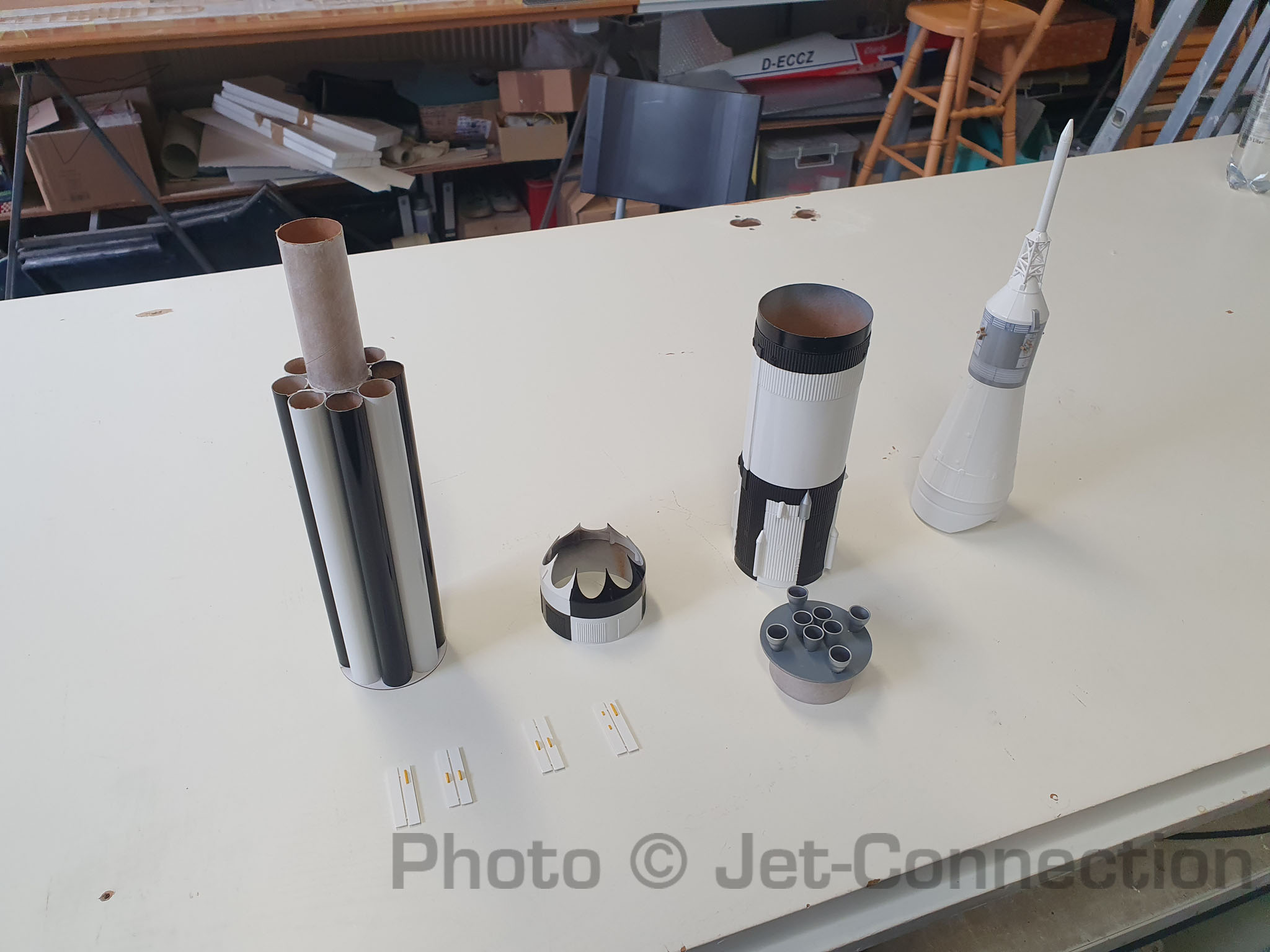

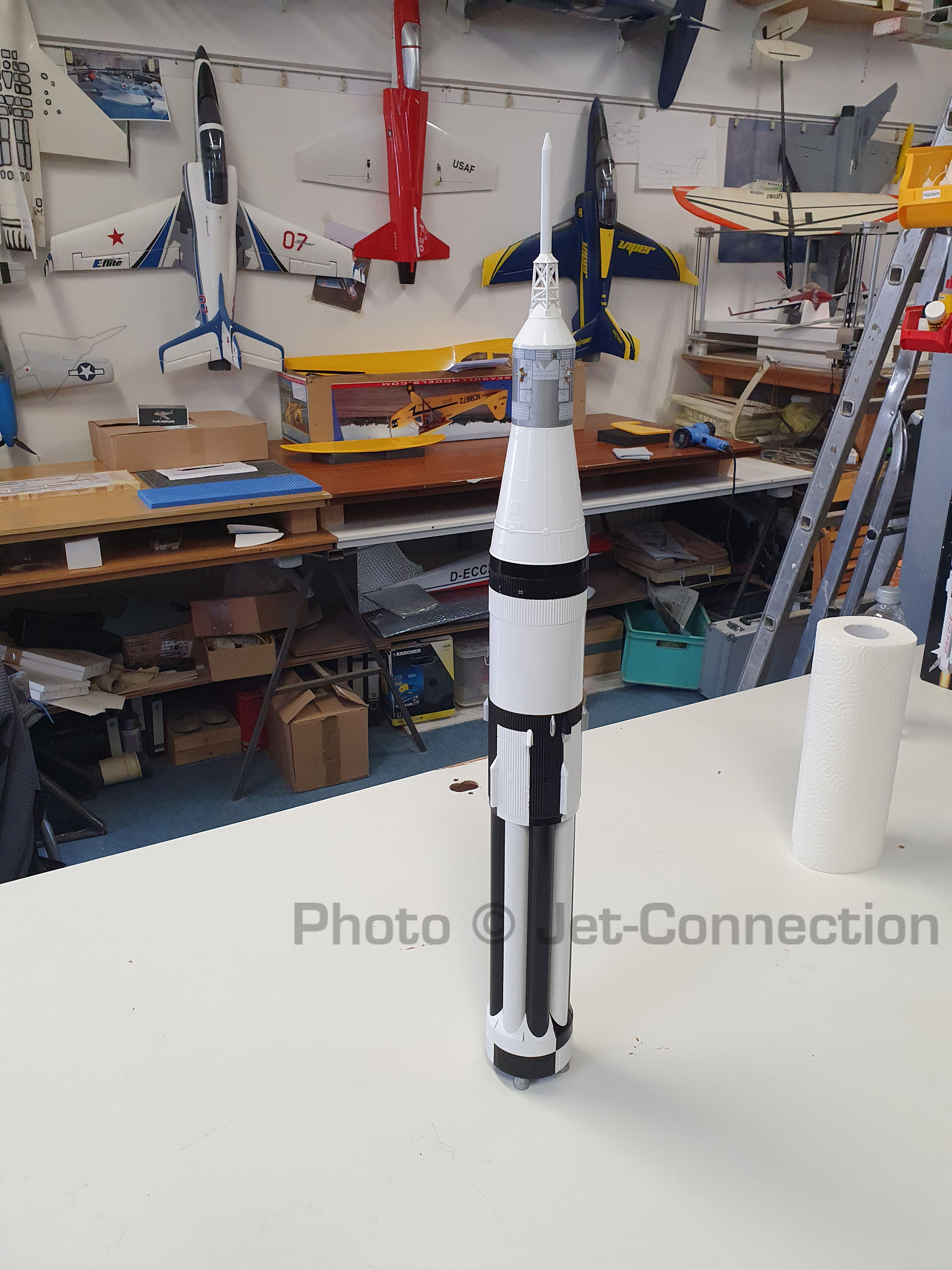

Den Tag gestern konnte ich nutzen um die Rakete bis auf die Finnen zumindestens lacktechnisch fertigzustellen.

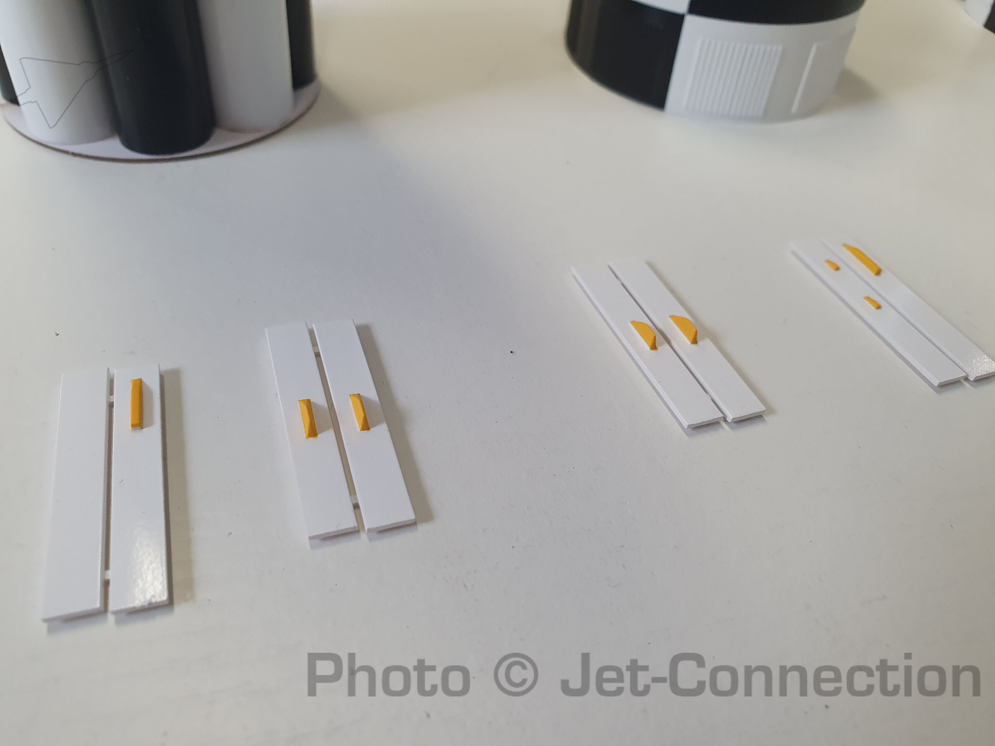

Die silbernen Akzente und die gelben Antennen sind allesamt mit der Airbrush lackiert. Der Farbauftrag ist einfach schöner damit.

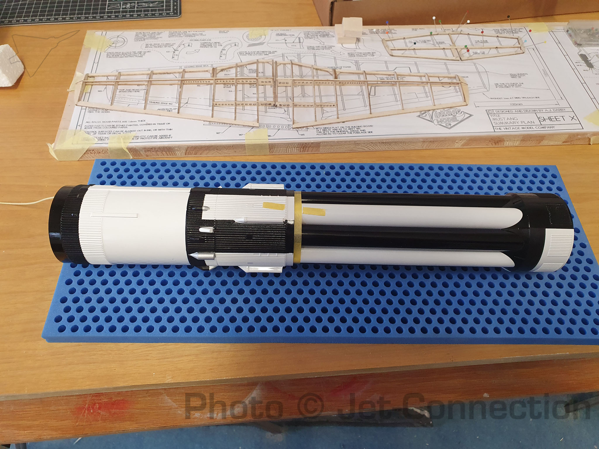

Dann habe ich noch die Fin Can angebracht und die Raketenteile ausgerichtet und verklebt. Die Schockleine aus Kevlar habe ich dabei um das Mittelrohr geknotet und durch den obersten Spant geführt. Das ist mir irgendwie lieber als die Estes Lösung mit dem angeklebten Gummi.
Und so schaut der Stand bis heute aus:
Wer Fehler findet (die tatsächlich passiert sind) darf sie gerne behalten smile Das nächste Mal bin ich schlauer big grin

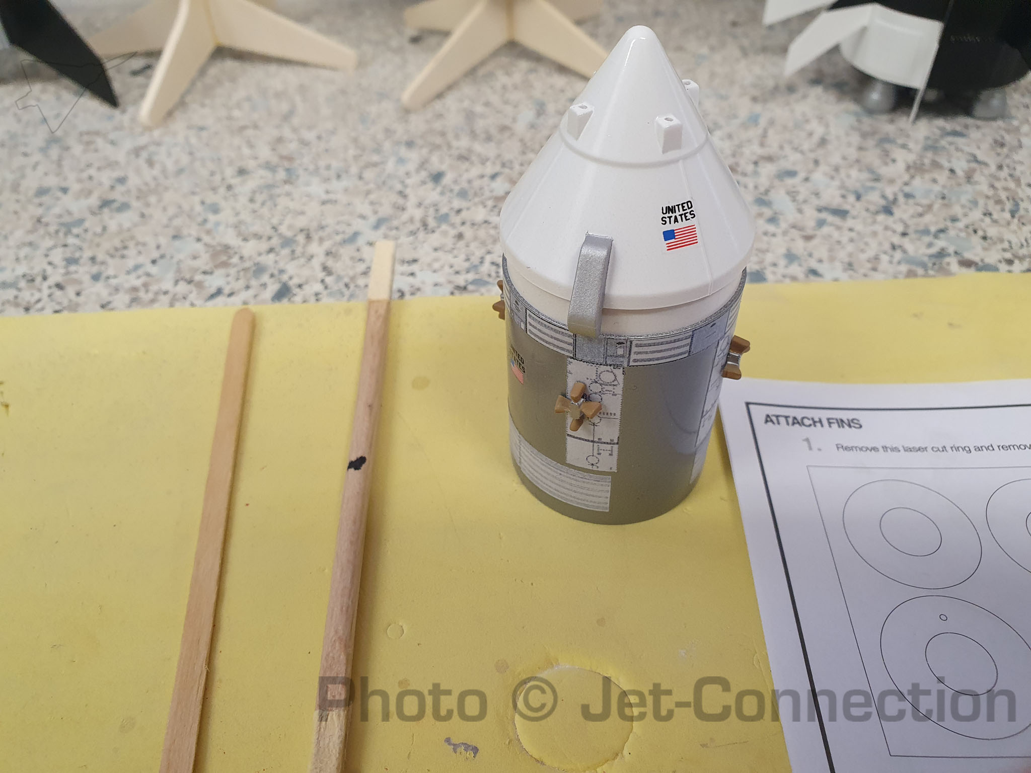

Als nächstes wird noch die Halterung am CSM angebracht für den Fallschirm, die Finnen lackiert und angeklebt und dann kann die Rakete fertiggestellt werden und die Decals aufbegracht. Danach noch eine Schicht Klarlack, auswiegen und auf den Erstflug freuen. A propos auswiegen: Kann mir irgendwer sagen wie schwer die Grains für das Aerotech 24/40 Casing sind?

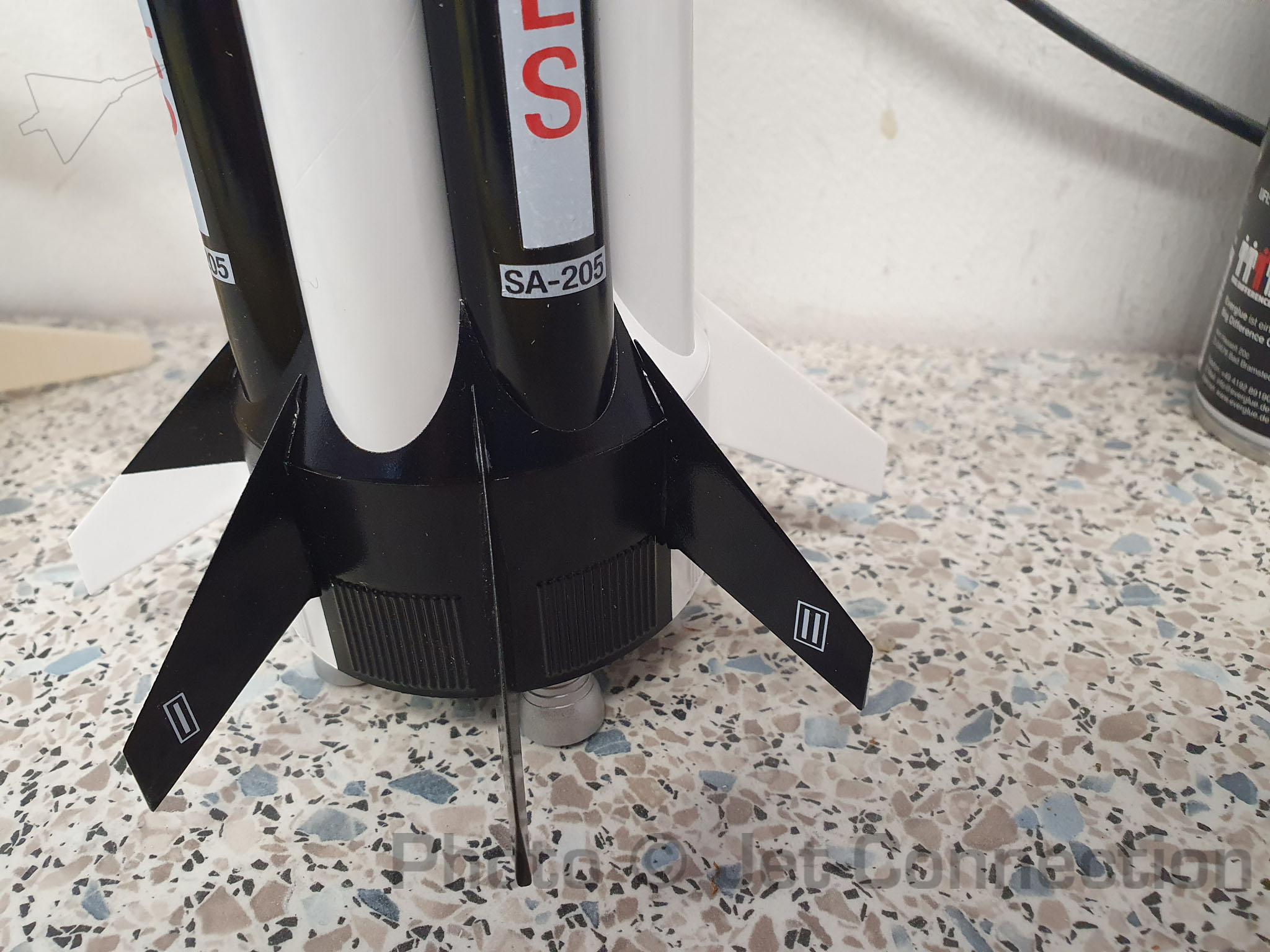

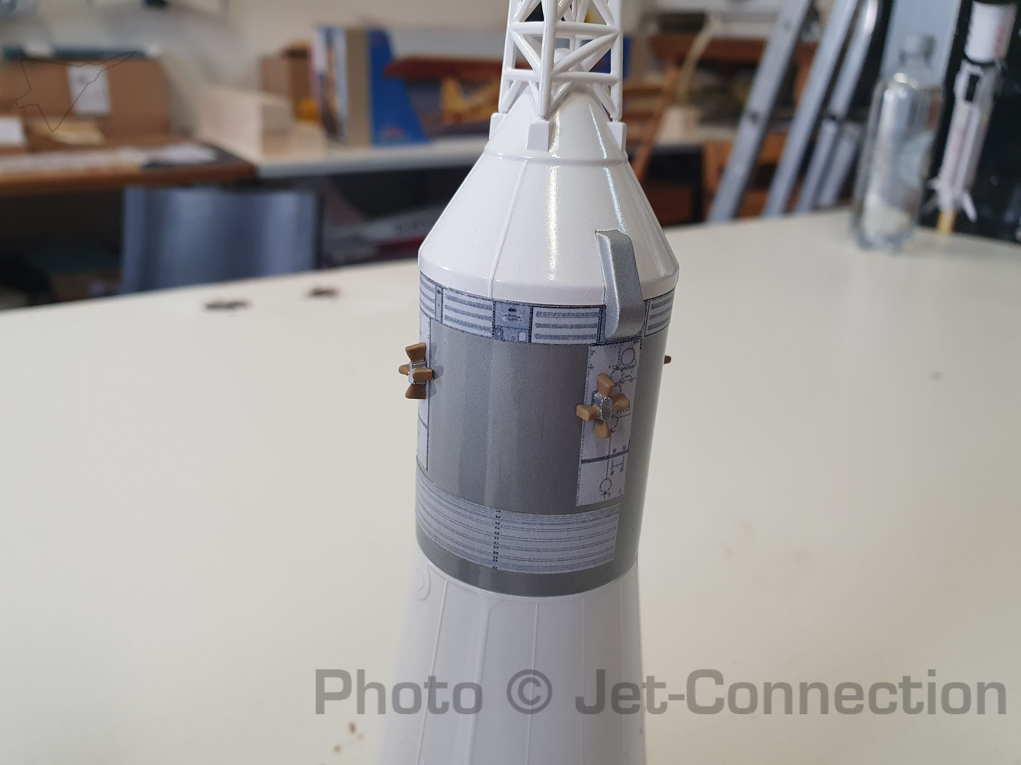

Ich habe heute angefangen die Decals aufzubringen. Die erste Seite ist fertig trocknet durch bevor ich morgen die zweite Seite in Angriff nehmen kann.
Das selbstgedruckte SA-205 Decal ist augenscheinlich ein wenig schief, das schau ich mir in Ruhe an und machs gegebenenfalls nochmal.

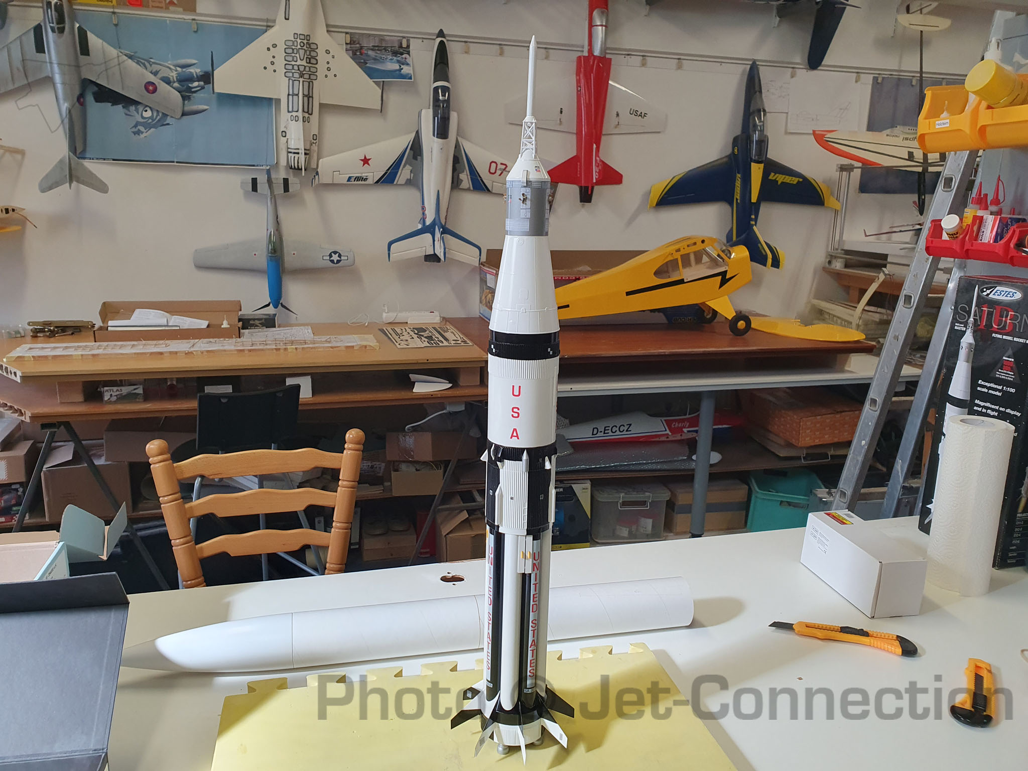

Sieht echt super aus, die Lackierung ist gut gelungen.
Gruß Benni

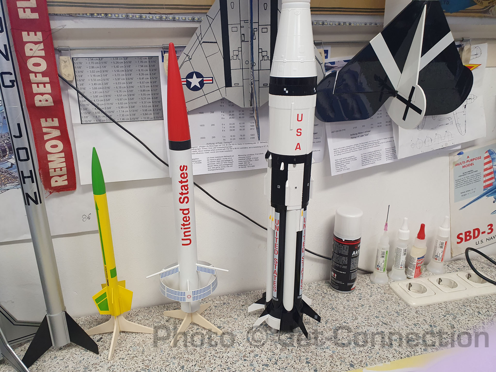

Der Vollständigkeit halber: Die Saturn 1b ist jetzt mit kleinen Fehlerchen fertig und ausgewogen. Das Abfluggewicht liegt mit einem Aerotech 24/40 Casing inklusive 30g Gewicht (das schwerste was ich in der Übersicht finden konnte was sinnig ist zum fliegen) 261,9 Gramm.
Ist doch ganz ansehnlich geworden smile Ich bin auf den ersten (und hoffentlich nicht letzten) Start gespannt.

Sehr schön und detailliert smile
Finde aber auch die aufgeräumte Werkstatt alleine, mit den ganzen Modellen im Hintergrund, hat auf Deinen Bilder schon echt immer Stil... wink

Ich versuche immer nur den aufgeräumten Teil zu fotografieren big grin Das Chaos ist im Hintergrund smile
