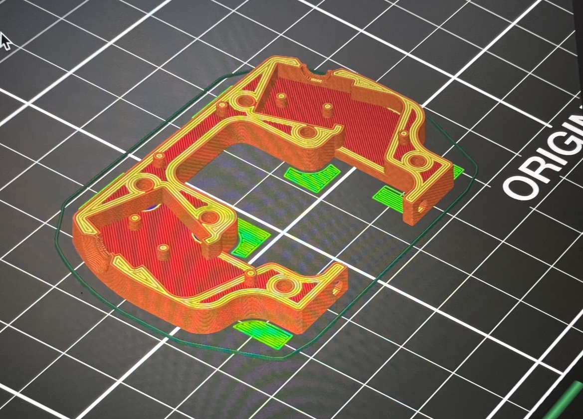

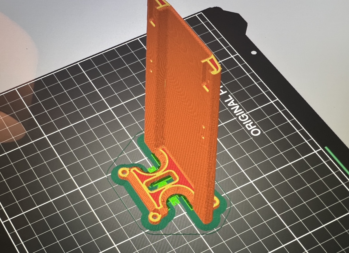

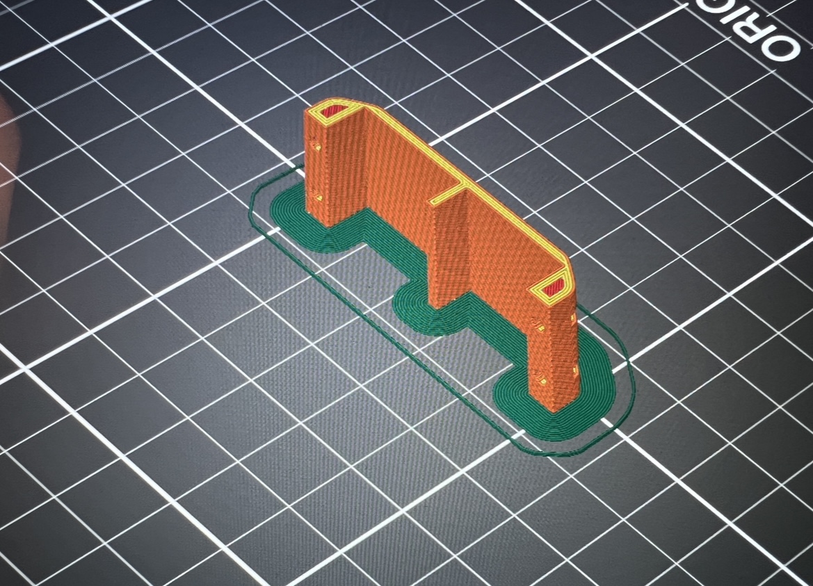

Nobel. Bei manchen der Teile würde mich interessieren, wie die im Drucker orientiert waren und wo Du Supports dran hattest. Die Geometrien sind ja schon recht komplex.

Hallo Oliver
Danke dir für deinen Kommentar:-)
Also alle Teile sind aus ASA Farbe Weiß ;-)
Alle mit 0.2mm Schichthöhe
Konturen 4 mit 0,4er Düse
Massive Schichten Boden 4 und Decke 6
Sollte es das Volumen zulassen gibt es ein Infill in Gyroid und 30% Dichte
Hab dir Bilder gemacht. Darauf siehst du Orientierung, wenn genutzt Rand um die Fläche der ersten Schicht zu vergrößern (dunkel Grün) und Stützstrukturen (Hellgrün)
Hoffe das hilft . Grüße Marco

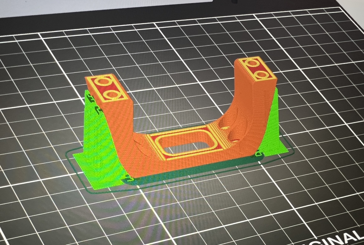

Beitrag 7655049 [Alter Beitrag23. Januar 2023 um 16:10]

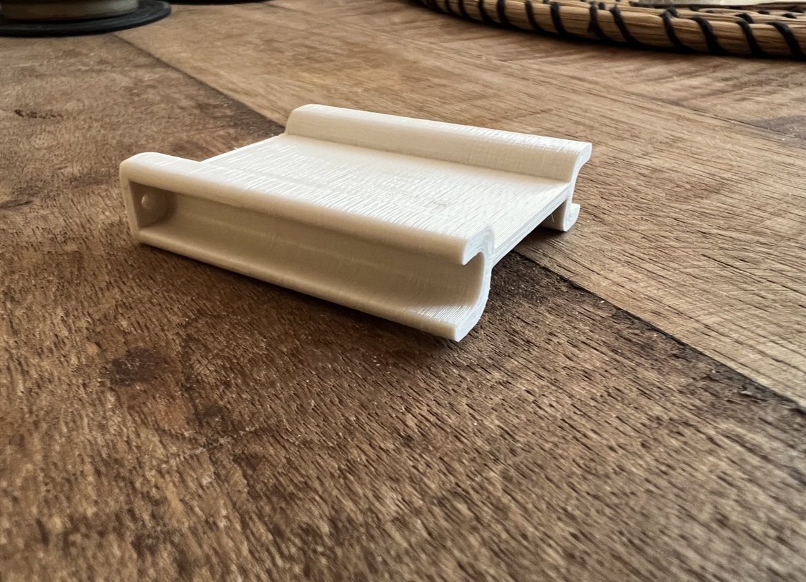

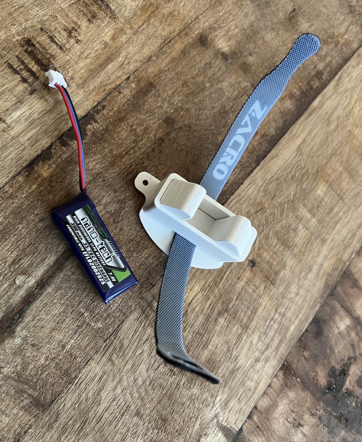

Adapter für den Akku Halter der Nose Bay …

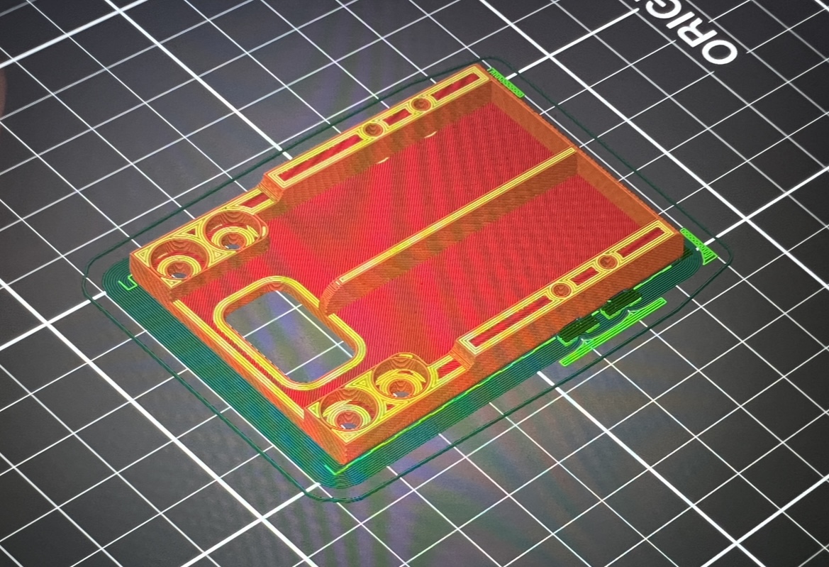

Beiträge: 534
Beitrag 7655050 [Alter Beitrag23. Januar 2023 um 16:17]
Basis Schlitten für den Nose Bay Elektronik Halter …

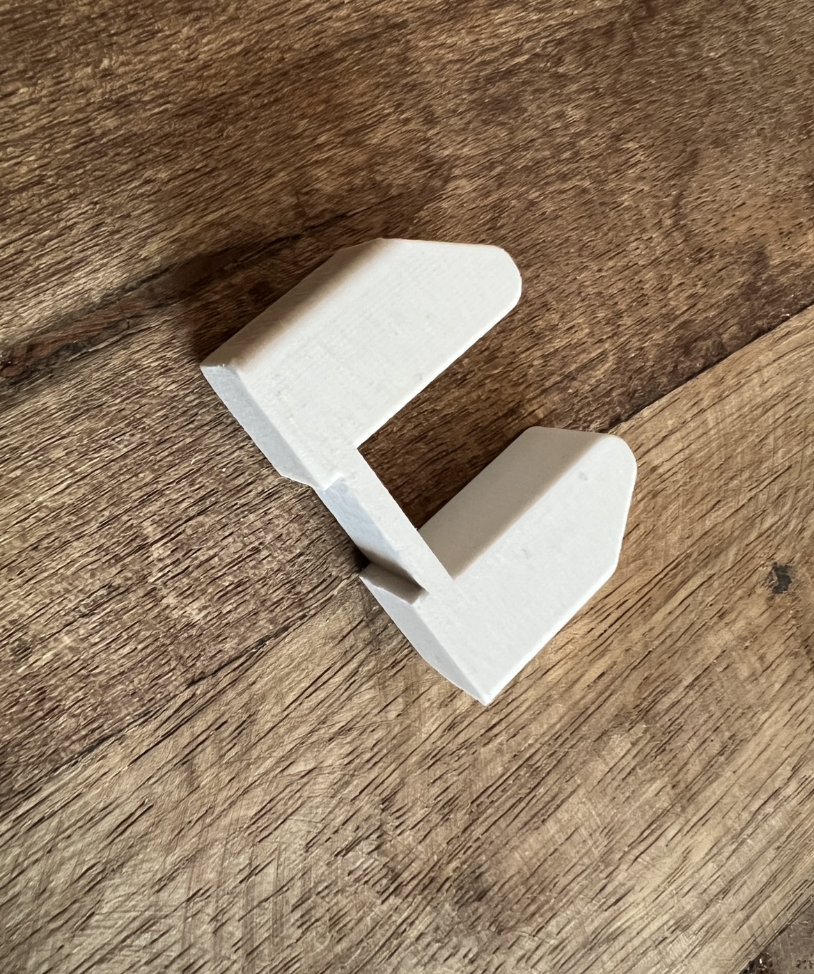

Beitrag 7655057 [Alter Beitrag25. Januar 2023 um 16:55]
Nochmal Nachgebessert bezüglich der Taschen Tiefe … jetzt sieht es gut aus :-)

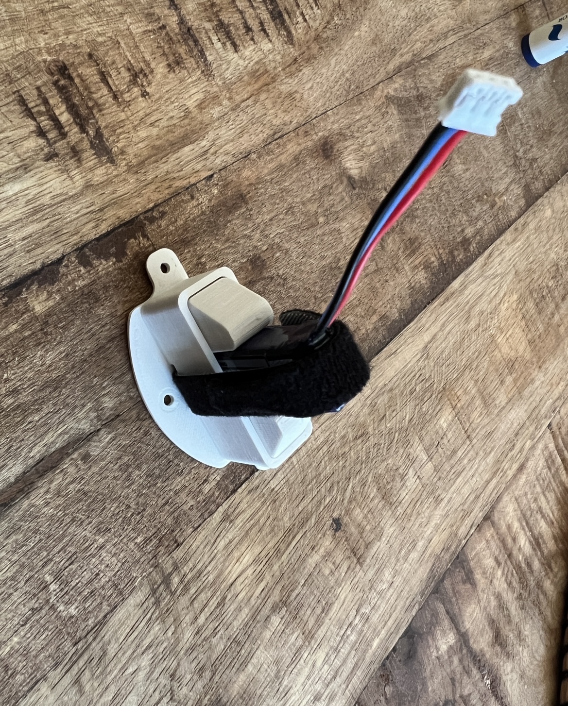

Bin überrascht wie viele Teile du stehend gedruckt hast. Aber wenn das am besten klappt ...
Was sind das für Schraubschalter? Wenn ich "screw switch" google kriege ich nur die typischen platinenbasierten angeboten.
Beiträge: 534
Beitrag 7655062 [Alter Beitrag25. Januar 2023 um 20:53]
Sind von Fingertech Robotics aus Canada
Gibt es aber auch in Rocketry Shops in den USA …
Hier findest du alle Infos
Link zum Hersteller
Beiträge: 8351
Beitrag 7655064 [Alter Beitrag25. Januar 2023 um 23:19]
Danke, die sehen irgendwie vertrauenswürdiger aus als die Platinendinger die es sonst so gibt. Ich hatte bisher aber auch mit Schiebeschaltern (quer zur Flugrichtung) keine Probleme.
Beiträge: 534
Beitrag 7655065 [Alter Beitrag25. Januar 2023 um 23:26]
Ja also die Ratings lassen keine Wünsche offen .. 40ampere und 100a für 10sec kurzzeitig .. machen wirklich auch so einen sehr guten Eindruck …

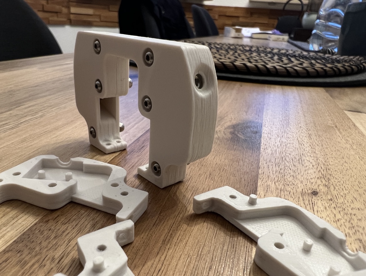

Beitrag 7655177 [Alter Beitrag17. Februar 2023 um 19:32]
Wie ihr evt gemerkt habt wurde es leider in letzter Zeit etwas ruhiger … bin leider beruflich sehr eingespannt und komme nicht wirklich zum Hobby … habe entschieden nicht mit aller Gewalt und evt ohne Muse durch zu rennen um irgendwie fertig zu werden … da steckt zu viel Ideen und Arbeit drin …
Ein klein wenig wird es aber weiter gehen.. ob ich zum RJD fertig werde wird sich zeigen …

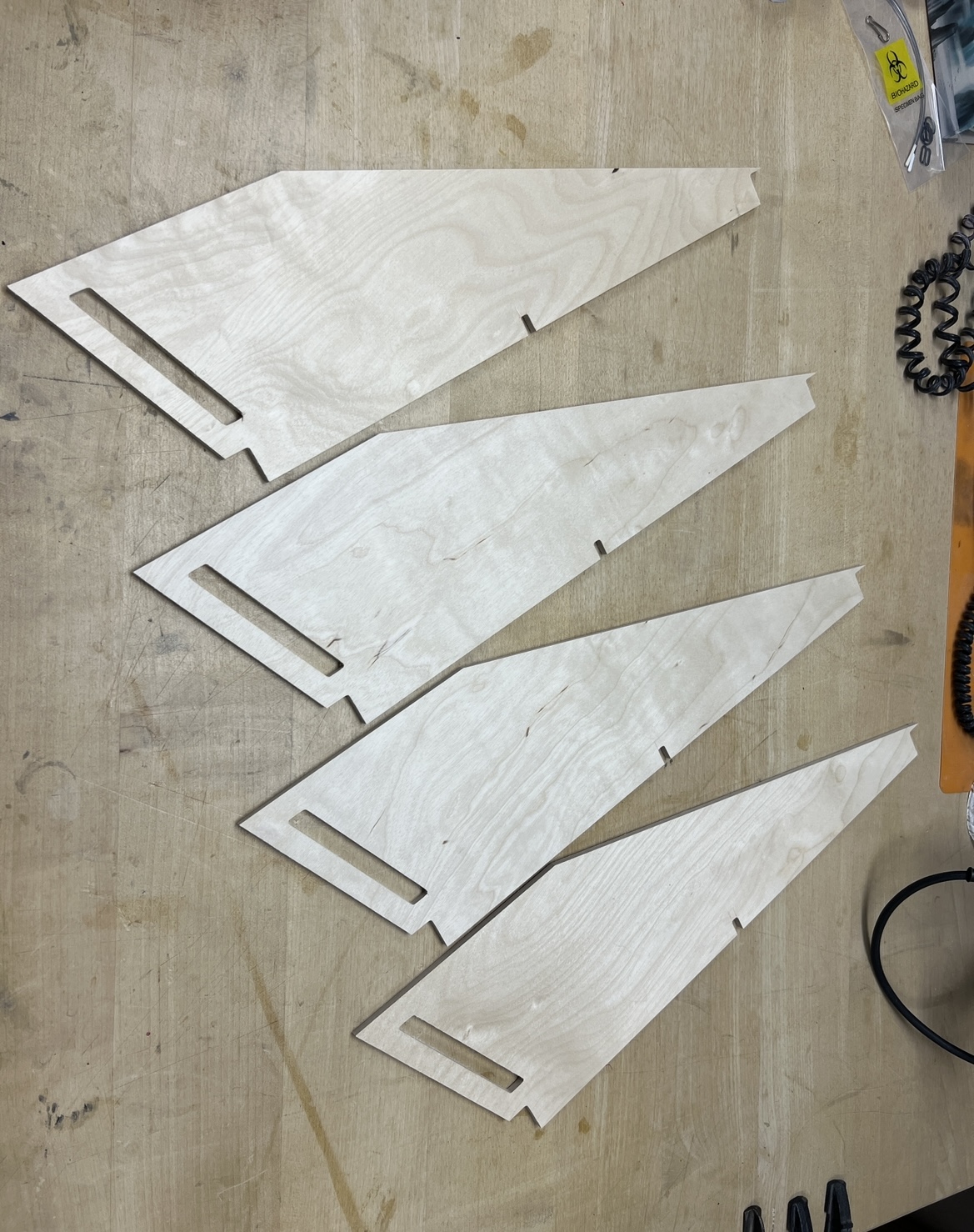

Hier mal weitere Teile …

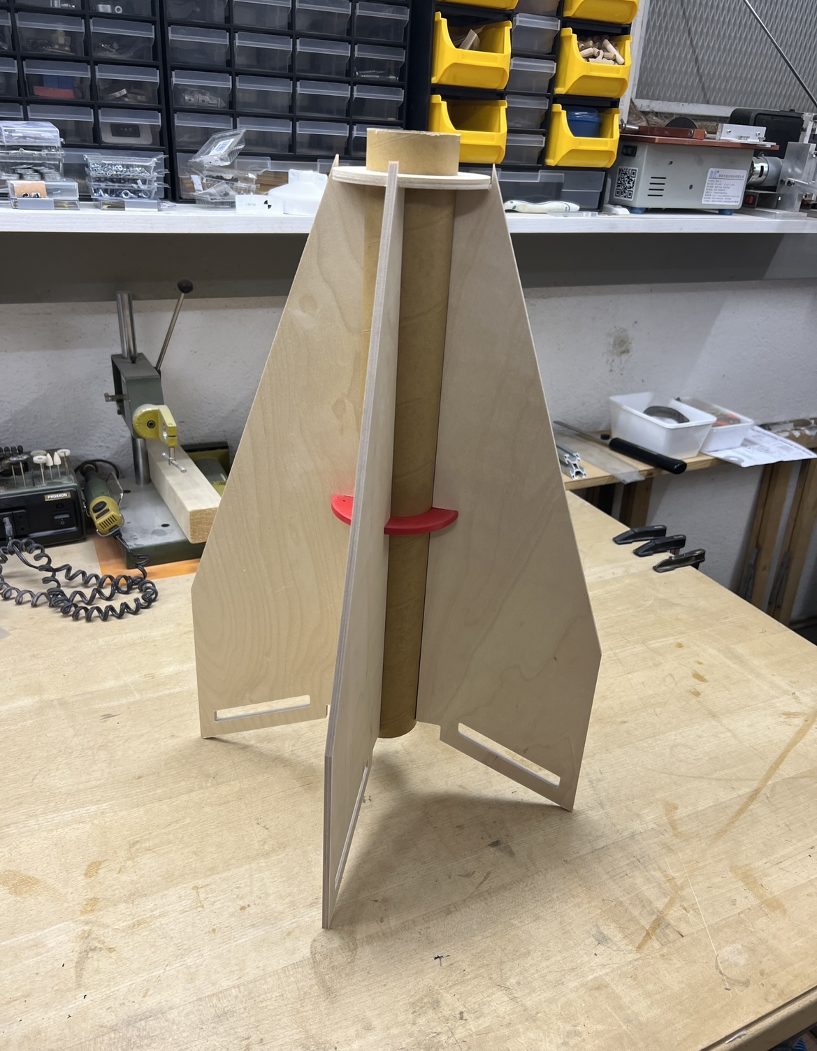

Finnen :

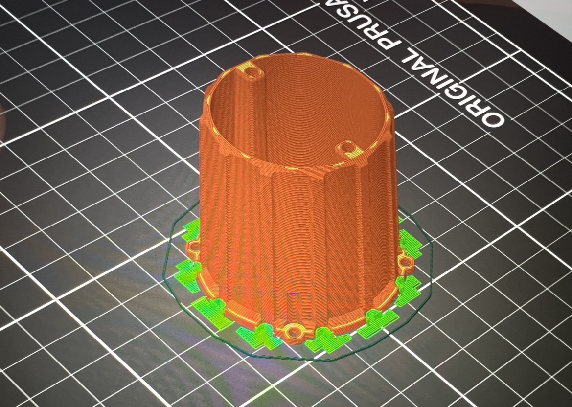

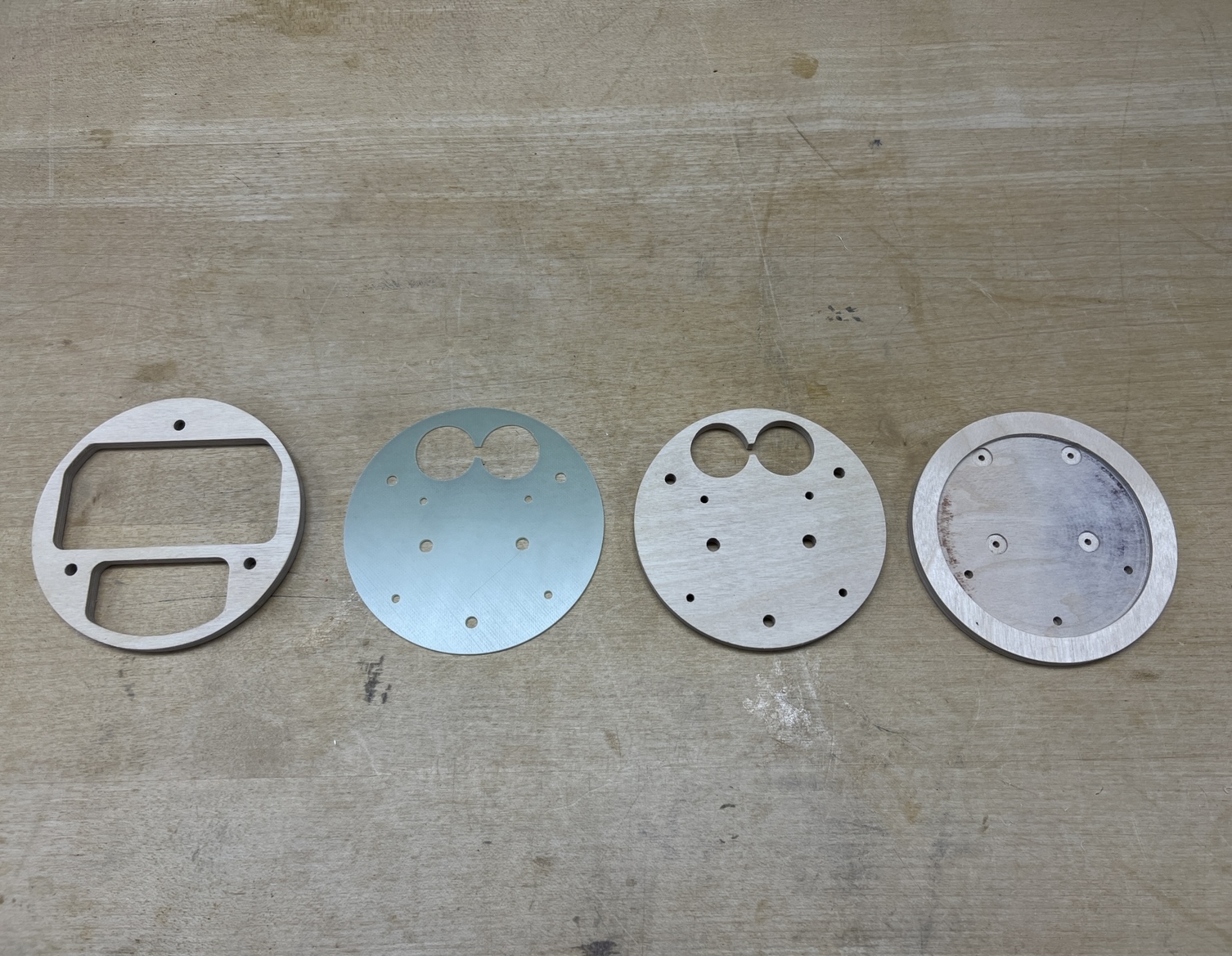

Bulkheads und Spannte für EBay und Nose Compartment:
Den ersten kurzen Test konnte ich mir nicht verkneifen ;-)
Morgen freue ich mich schon auf eine ausgedehntere Anprobe. Viele Grüße Marco
