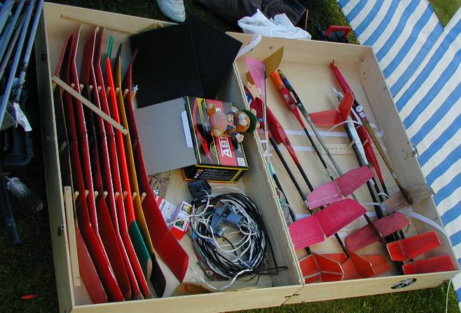

ein Kiste voneha

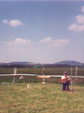

Beitrag 15708 [Alter Beitrag03. Juli 2002 um 07:14]
Ein Modell von Franz Weißgerber ca.130g
Bild von Tom geklaut.big grin wink

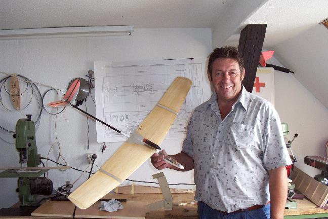

Der Ernst M. aus Hamburg, ein großer Raketemodellbauer und Sportler.
........................................-2-...........................
Das Leitwerk ist aus Vollbalsa, ins Profil verschiffen (Dicke HLW 2,5, SLW 2 nun). Es ist mit dünnem Papier bespannt, dreimal Kt Nitroklarlack lackiert und nochmals geschliffen. Zum Schluss wurden die Ruder abgetrennt und an Klebebandscharnieren aufgehängt. Die Ruderhörner sind aus 0,8-mm-Sph....... –3-

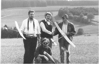

Beitrag 15850 [Alter Beitrag07. Juli 2002 um 08:48]
Der Peter F.aus dem Krater..
.....Der Flügel hat das Profil RG 14A-1,4/7.0 und einen Kein aus sehr leichtem Styropor. Bei dessen Schneiden wird bereits das Negativ (Flügelschränkung) von 2 mm berücksichtigt. Die Beplankung besteht aus 0,7 Furnier, das auf 0,4-0,5 mm heruntergeschliffen wird. Die Endleiste ist mit ..

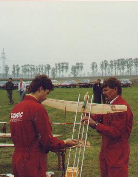

Burg Hans beim CNP--Nr.?
................................-4-
....dünnem Glasgewebestreifen versteift. Die Nasenleiste ist aus härterem Balsa. Die fertigen Flügelhälften wurden nochmals gründlich geschliffen, so dass die Beplankung schließlich nur noch 0,24,3 mm dick blieb. Danach wurden die "Ohren" abgetrennt und mit Epoxi in V -Form wieder angeklebt. Die Naht in der Flügelmitte (nur dort, nicht an den Ohren !) ist mit zwei Streifen 25 g/ m 2 verstärkt. Der Flügel wurde 'direkt auf Holz dreimal lackiert und zwischendurch geschliffen.....

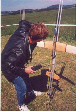

Beitrag 15907 [Alter Beitrag09. Juli 2002 um 07:11]
rechts Johann S.aus dem Holzwinkel
--------------------------5-
Die Flügelbefestigung besteht vorn aus einem 1,8-Stahlstift, hin- ten aus einer 3 M-Schraube. Die relativ einfache Flügelbauweise macht es vorteilhaft, mehrere Tragflächen für diverse Wetterlagen zu bauen. (Mein Modell kann mit Flächen von 940, 980, 1 040 und 1 120 mm geflogen werden, ein 980-mm-Flügel wir an dem Siegermodell l in Kiew montiert.)
Die RC - Anlage hat einen 2-K- Empfänger Acoms
(ohne se), einen Akku von 110 m/AH und zwei Mikroservos. ....
