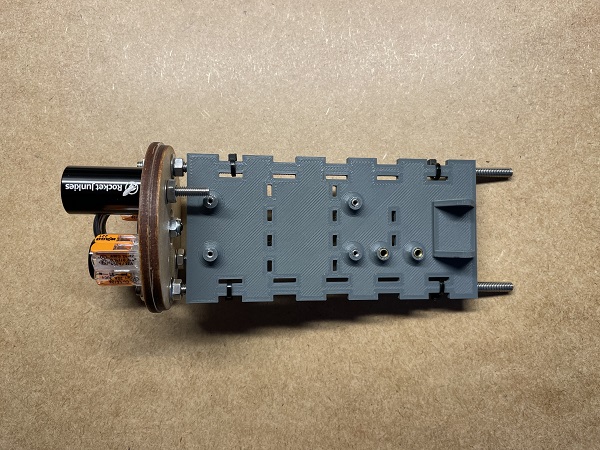

Beitrag 7657735 [Alter Beitrag27. Januar 2024 um 17:29]
ZUSAMMENBAU
Schöne Grüße
Thomas FD

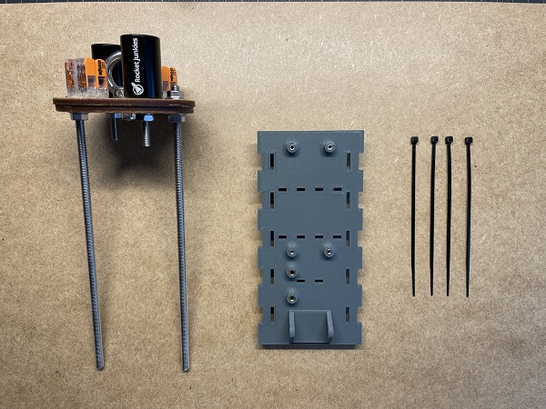

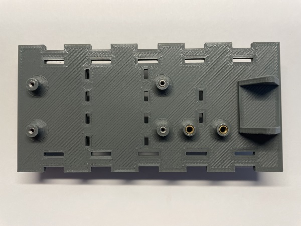

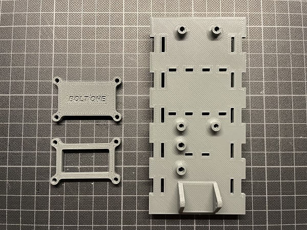

Beitrag 7657736 [Alter Beitrag27. Januar 2024 um 17:34]

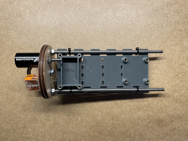

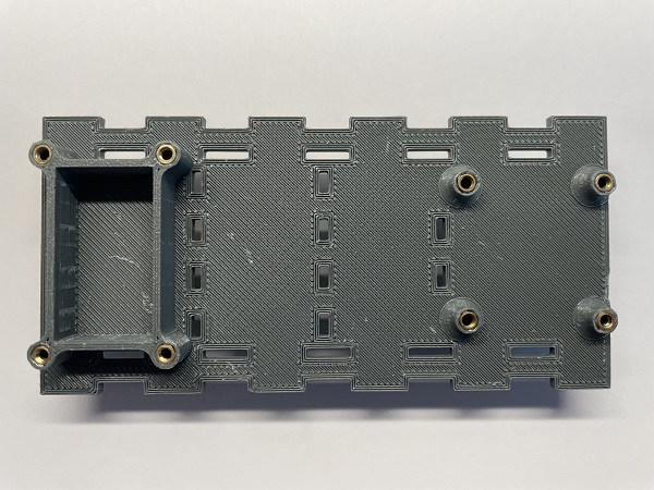

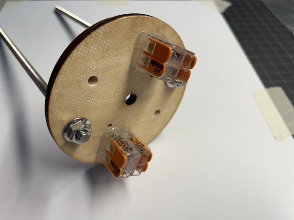

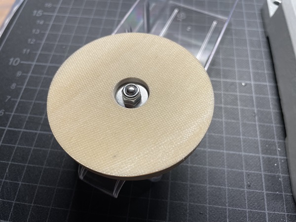

GRUNDPLATTE
Die Muttern kann man am besten in das 3D-Druckteil einschmelzen. Allerdings war das nicht mehr möglich, da die Konstruktion dafür nicht mehr ausgelegt war. Daher habe ich UHU UV Kleber verwendet, was auch problemlos funktioniert hat.
Schöne Grüße

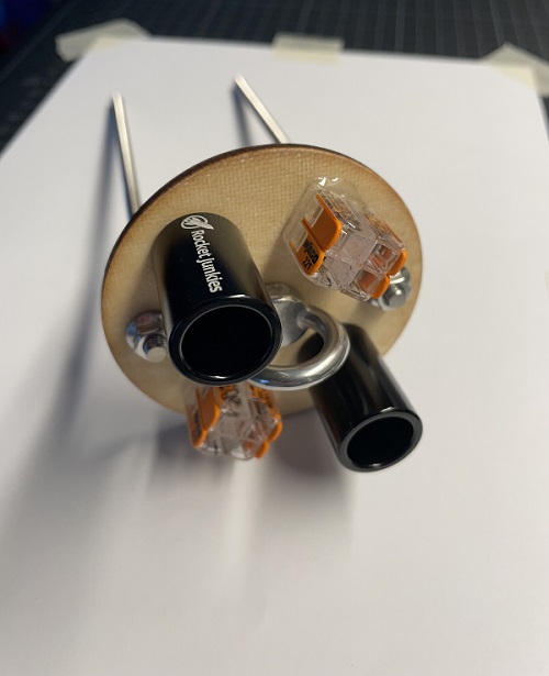

Hi Thomas,
diese "Rocket Junkies" Behälter wo hast du die her ?

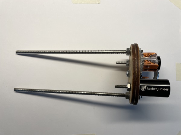

Beitrag 7657738 [Alter Beitrag27. Januar 2024 um 17:43]
GRUNDPLATTE ANBRINGEN
Die Grundplatte wird einfach mit Kabelbinder befestigt.
Ich warte noch auf ein paar Teile, sobald alles da ist, wird verdrahtet.
Als nächstes werde ich mich mit dem schleifen und der Fertigstellung der Booster-Sektion beschäftigen.
Bilder folgen wenn alles fertig lackiert ist.
Nosecone benötigt noch etwas Arbeit, dies werde ich auch in den nächsten Tagen in Angriff nehmen.
Schöne Grüße

Hi Thomas,
die gibt es bei Karthi.

Schaut sehr sauber aus, cool!
Den UV-Kleber kann ich wärmstens empfehlen, den benutzen wir viel im Prototypenbau. Perfekt auch um Sachen schnell zu fixieren (beim Schweißen würde man Heften sagen) z.B. wenn man etwas mit einem länger aushärtenden Klebstoff verklebt und es nicht gut halten kann.

Danke dir Roman!!
Ja den UV-Kleber kann ich auch empfehlen, macht auch Spaß damit zuarbeiten.

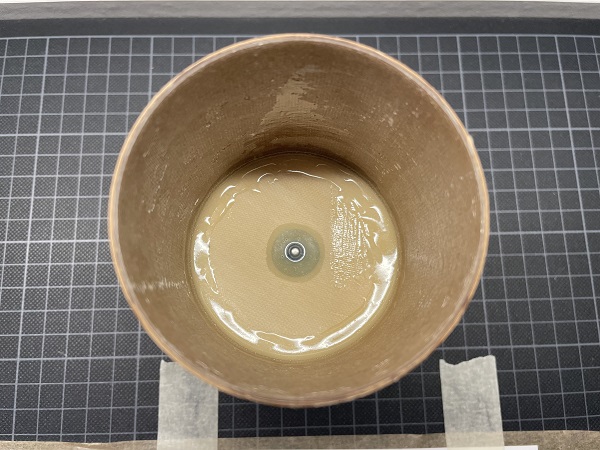

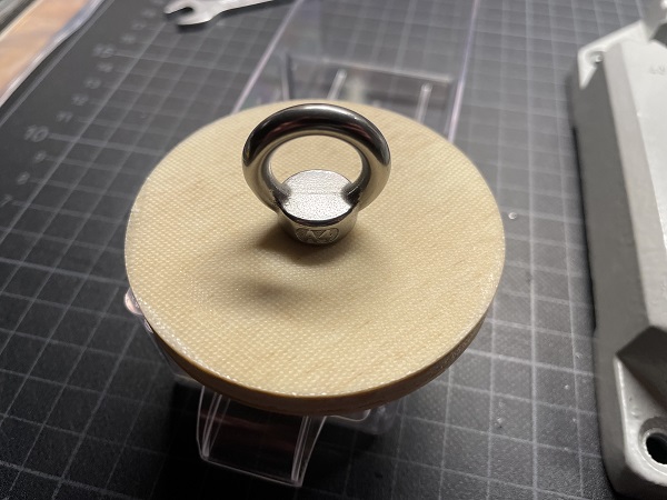

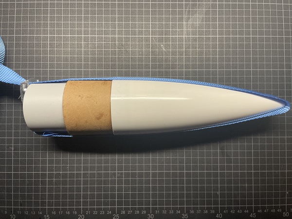

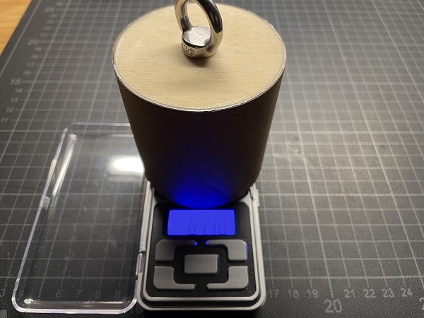

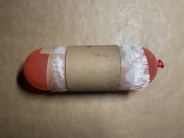

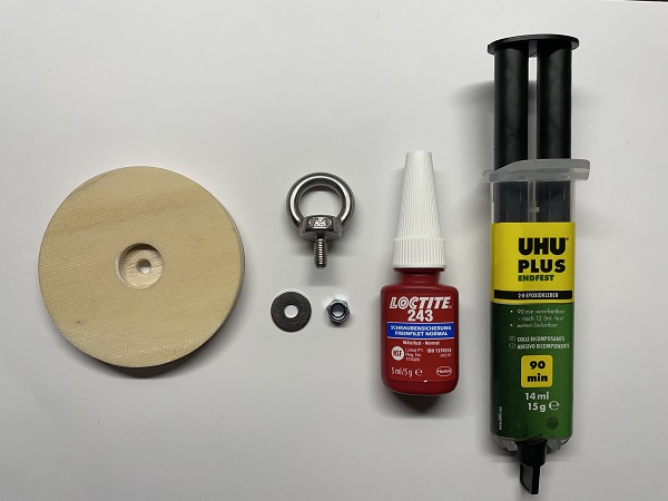

Beitrag 7657993 [Alter Beitrag08. März 2024 um 00:09]

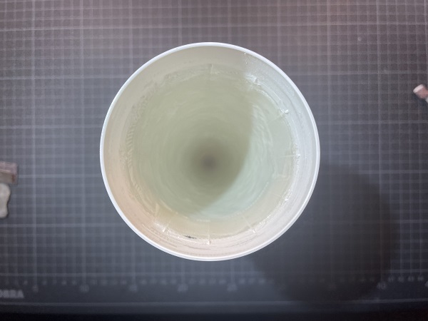

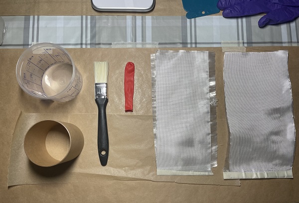

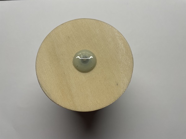

WEITER GEHT ES MIT DER NOSECONE-SECTION

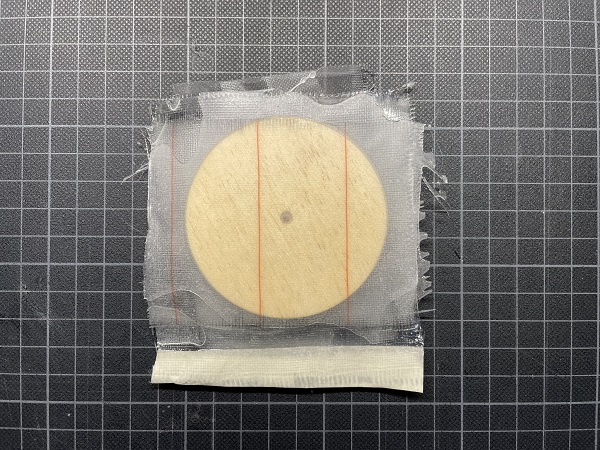

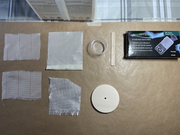

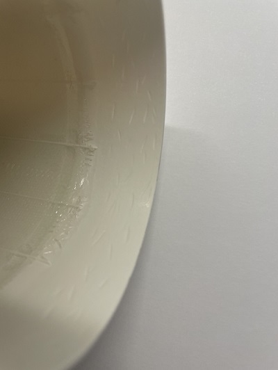

Alle Komponenten habe ich mit GFK verstärkt. Die Ringschraube habe ich 3-4 mal gesichert. Sicherungsschraube, Loctite und Epoxidkleber. Coupler und Bulkhead habe ich mit Epoxidkleber befestigt, danach nochmal 2-Lagen GFK (leider habe ich hier vergessen ein Foto zu machen). Nosecone habe ich mit 2-Lagen GFK verstärkt. Coupler und Nosecone mit Epoxidkleber befestigt. Dann noch mit 800er und 1000er Schleifpapier angeschliffen. Jetzt kommt noch Grundierung, Farbe und Klarlack drauf und somit ist die Nosecone-Section fertig. Sehr schöner Bauabschnitt, hatte wirklich sehr viel Spaß!
Schöne Grüße

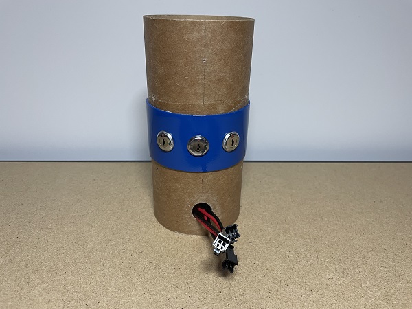

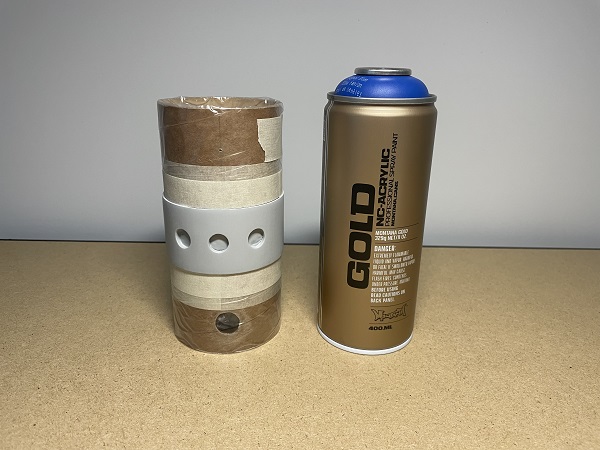

Weiter geht es mit dem Baubericht / Coupler und Switch Band
