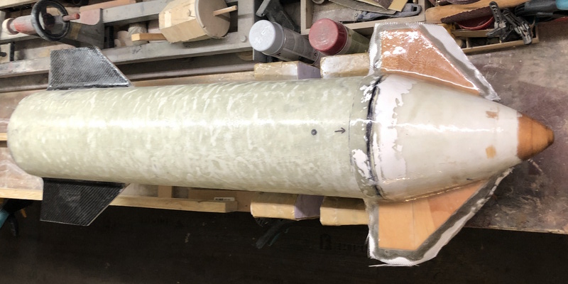

Hast du vielleicht auch schon mal mit dem Gedanken gespielt, dem eigentlichen Starship auch noch einen eigenen Antrieb zu spendieren und es als 2. Stufe vom Booster abzutrennen.
Habe tatsächlich mit dem Gedanken gespielt. Aber dann müsste ich das Starship zersägen, einen Kuppler einbauen, ein Antriebsteinschub ähnlich wie in dem Booster der Clusterblock, oben dann Platz für Fallschirm.
Im Kuppler dann doch eine weitere Elektronikbay.
Oder Motorausstoß, und die Antriebseinheit fliegt zusammen mit dem Fallschirm raus.
Das alles sind vielleicht Optionen für später. Mir reicht mein jetziges Vorhaben. ruhe

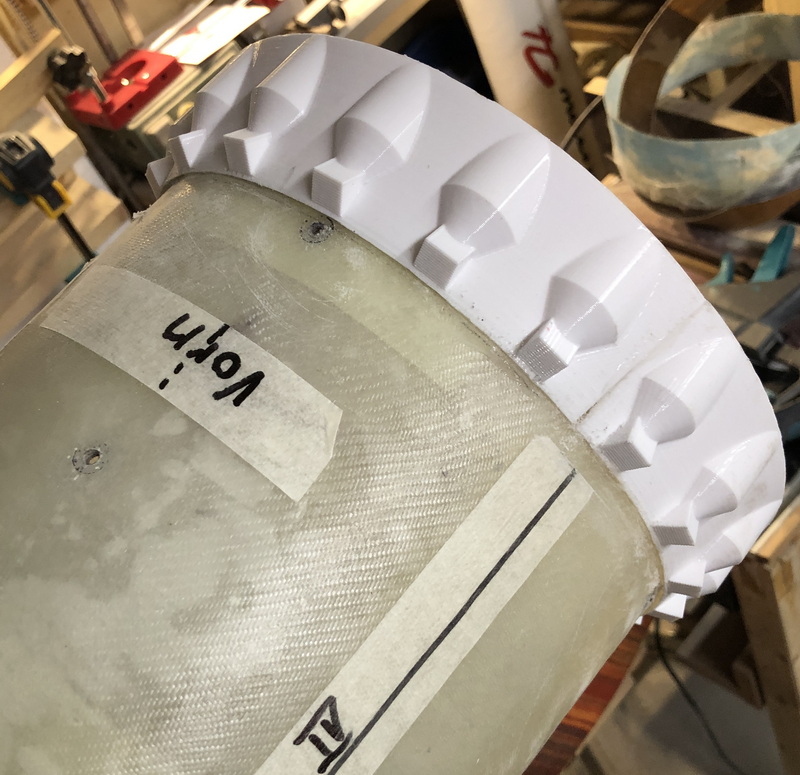

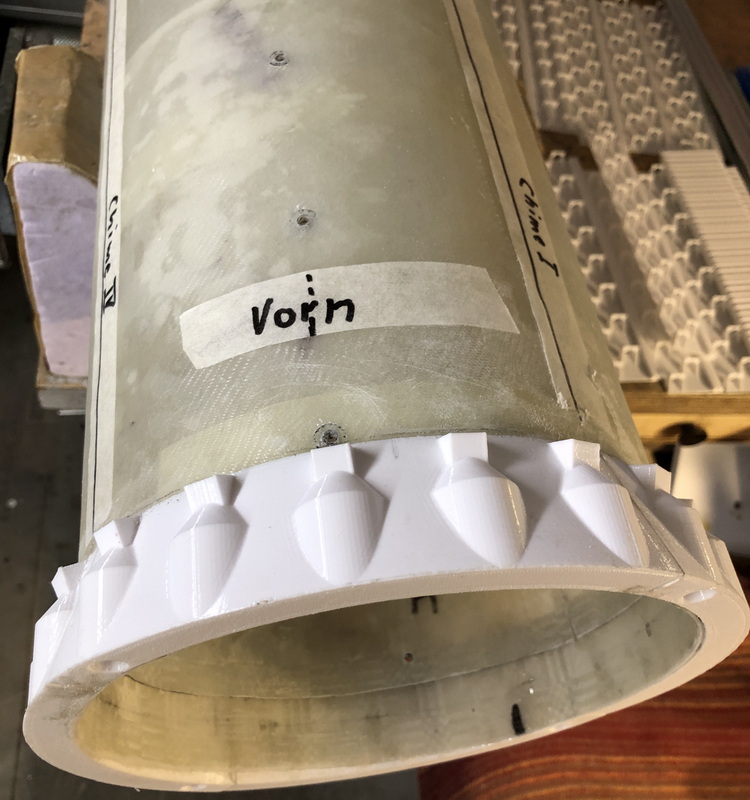

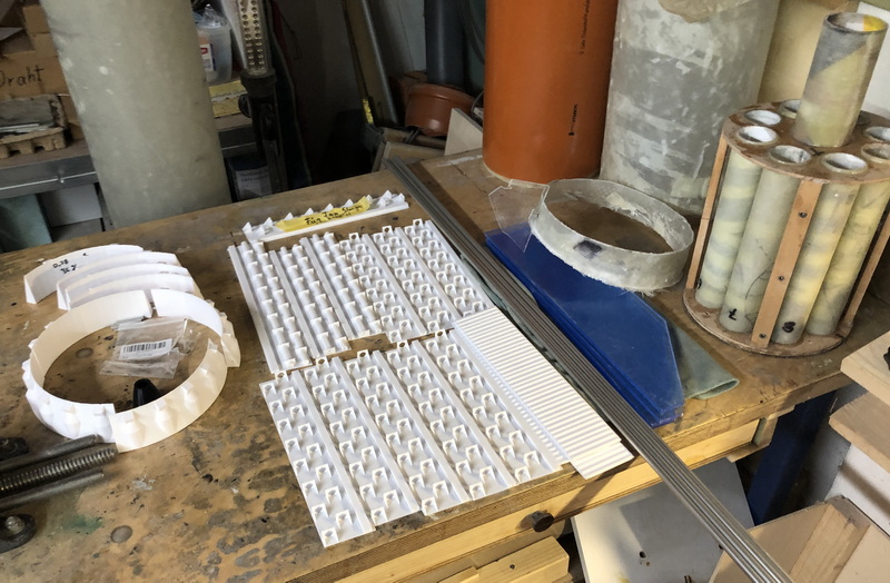

Kaum dass ich mit einer Baustelle fertig bin, eröffnet sich eine Neue.
Ralf hat seinen 3D-Drucker glühen lassen und mir hunderte Scale-Elemente zum aufkleben geschickt.
Herzlichen Dank Ralf. Bist ein echter Teamplayer cheers

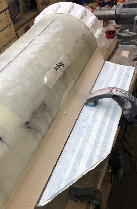

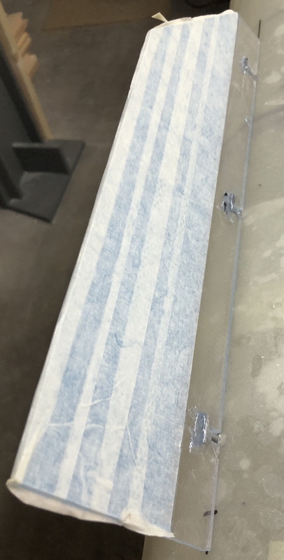

Bevor ich mit dem aufkleben weiterer Scaleelemente weiter mache, muss ich mich endlich mit den Chines und den Acryl-Hilfsflügeln beschäftigen.
Ich habe in dem Acryl T-Schraubhülsen eingeklebt. Das ging ganz gut. Und man glaubt gar nicht, wie fest der Flügel nach dem anschrauben sitzt. Das Tape werde ich wohl erst nach den Lackierungsarbeiten entfernen.
Es macht sich natürlich gut, dass man den ganzen Clusterblock ausbauen, und somit Teile von innen anschrauben kann.
an dem Flügel kann man nun die schräge Verkleidung anbringen, welche dann noch die Leimsicken verdeckt und zusätzlichen Halt bringen.

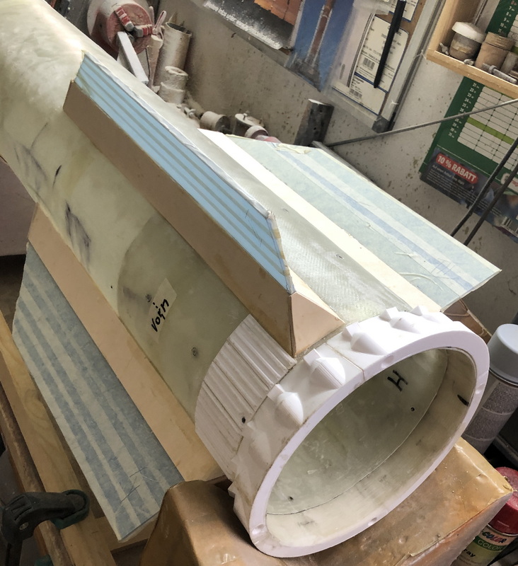

Beitrag 7657541 [Alter Beitrag10. Januar 2024 um 16:09]
Der erste Chine ist fast fertig. Wie schon gesagt, werde ich die blaue Schutzfolie und das drübergeklebte Tape erst nach der vollständigen Lackierung entfernen.
Ja klar ein bisschen schönschleifen muss noch gemacht werden.

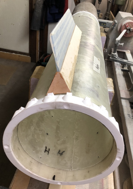

Beitrag 7657645 [Alter Beitrag19. Januar 2024 um 14:49]

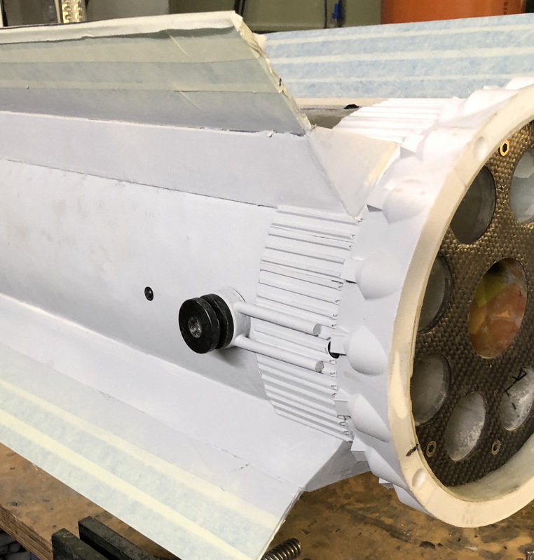

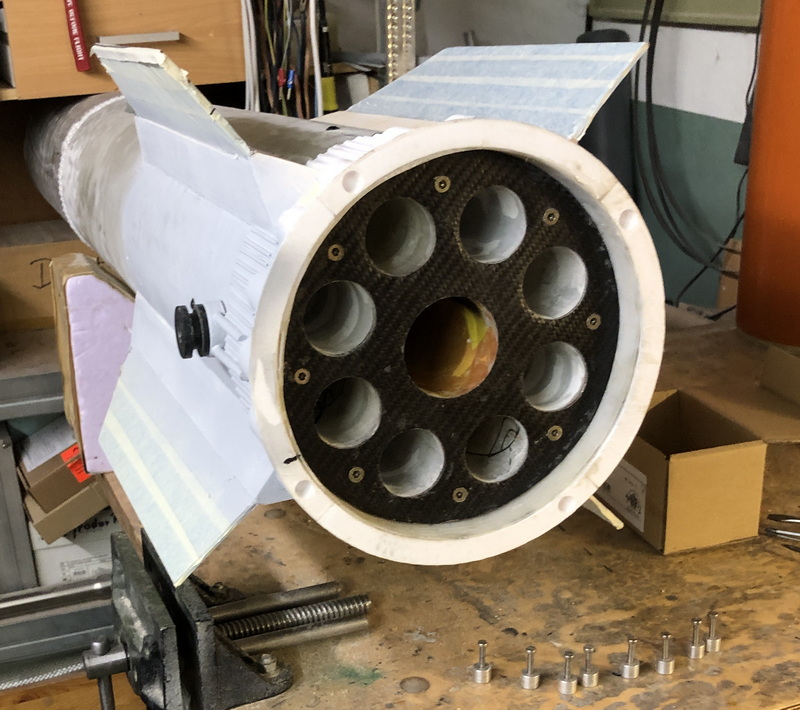

Mittlerweile sind alle 4 Chines mit ihren Acrylhilfsflügeln anmontiert und den Clusterblock habe ich auch wieder eingebaut.
Auf der Rückseite habe ich schon mal ein bisschen mit dem Spritzspachtel gespielt. Der Railbutton ist so weit erhöht, dass das Rail knapp über den Düsenkranz drüber gehen wird. Hoffen wir mal.
Bis auf weiteres, Ciao, Rolli

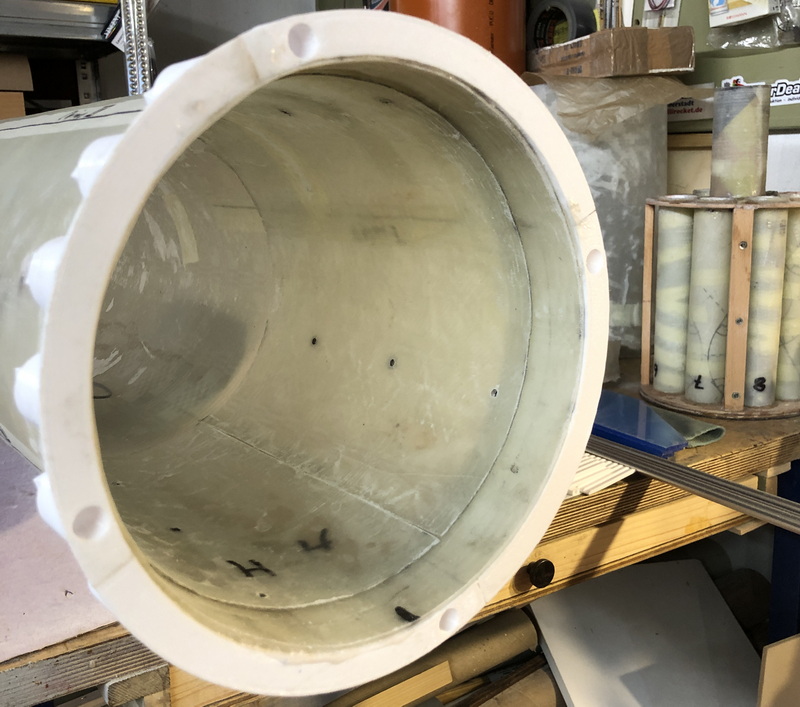

Beitrag 7657646 [Alter Beitrag19. Januar 2024 um 15:29]
%Bild2
He Rolli, zur Sicherheit wären vielleicht noch ein paar große Unterlegscheiben und eine längere Schraube sinnvoll,
damit wir vor Ort nichts vom Düsenkranz wegfeilen müssen...wink !
Sieht schon echt klasse aus !
