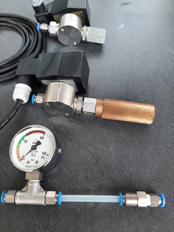

Hier die Chinesischen Magnetventile welche jetzt schon sehr oft zum Einsatz kamen und auch immer sehr gut funktioniert
haben.
Das Monometer im Betankungsschlauch diente der Druckermittlung innerhalb des Systems während des Betankungsvorgans.

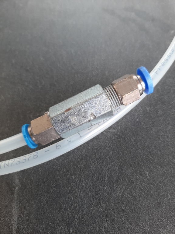

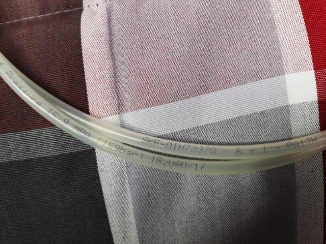

Als Hochdruck-Verlängerungsschlauch verwende ich ganz einfachen PA (Polyamid) 6 x 1mm Schlauch, der hält bis 159 Bar aus und funktioniert auch einwandfrei smile !
Und ist auch in DL als Meterwahre zu bekommen.

Beitrag 7651932 [Alter Beitrag02. April 2022 um 20:43]
Dann braucht man nur noch einen einfachen Adapter vom deutschen 6mm PA Schlauch auf den amerikanischen 3/16" Betankungsschlauch....
Geändert von Andreas B. am 02. April 2022 um 20:43

@ Thomas, da hab ich mich vielleicht etwas "unglücklich" ausgedrückt...
Dieser PA Hochdruckschlauch dient nur zur Verlängerung vom Ventil bis zu dem Adapterstück 6mm auf 3/16".
Der 3/16" Tankschlauch im Motor bleibt der originale Contrail Schlauch...wink
Der 6mm PA Hochdruckschlauch scheint fast feuerfest zu sein, der brennt auch bei intensiver Flammeneinwirkung
nicht durch fg !

@Andreas: was für einen Adapter verwendest du um vom 3/8" Flaschengewinde auf 1/2" für das Magnetventil zu adaptieren?
Ich suche gerade noch was passendes (Flasche ist vorhanden), das an der Flasche dann auch flach dichtet.

Hi Roman, ich schau mal, das ich da demnächst ein paar Fotos machen kann.
Ein guter Anbieter für solche speziellen Sachen ist auf alle Fälle die Firma http://www.pirtek.de da habe ich alle meine Komponenten gekauft wink !
Im Idealfall hast du ja vielleicht auch eine Filiale bei dir vor Ort, bei uns hier sind die sehr gut aufgestellt und helfen
immer bis eine Lösung für jedes Problem gefunden ist smile !

Hi Andreas,
Ein paar Bilder wären super! smile
Ich meine schon etwas passendes gefunden zu haben und kann es mir zur Not auch auf der Drehbank lassend machen, aber wenn es eine fertige Lösung gibt würde ich die vorziehen.
