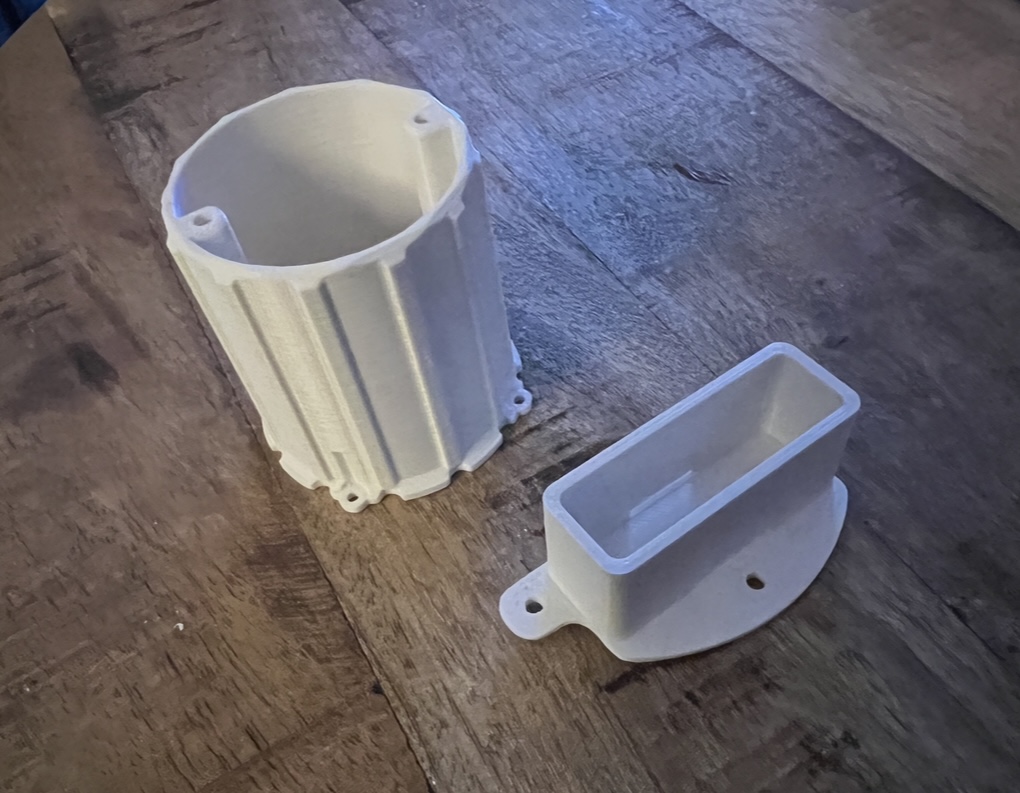

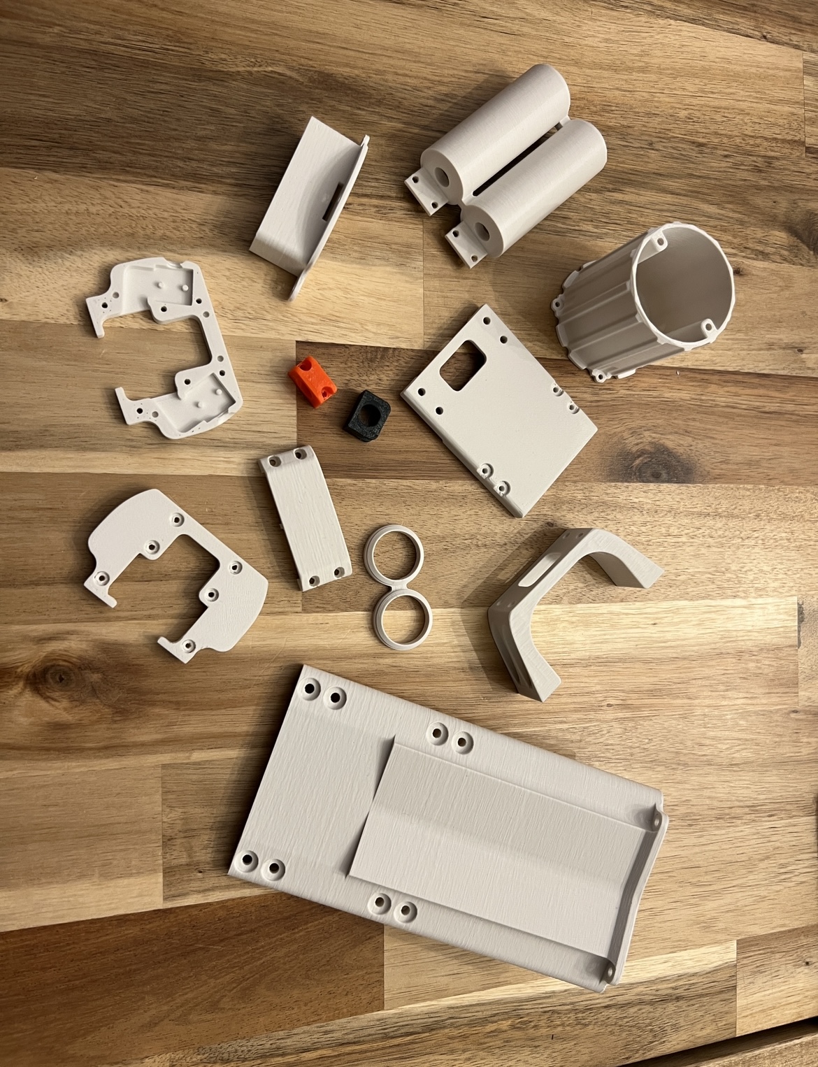

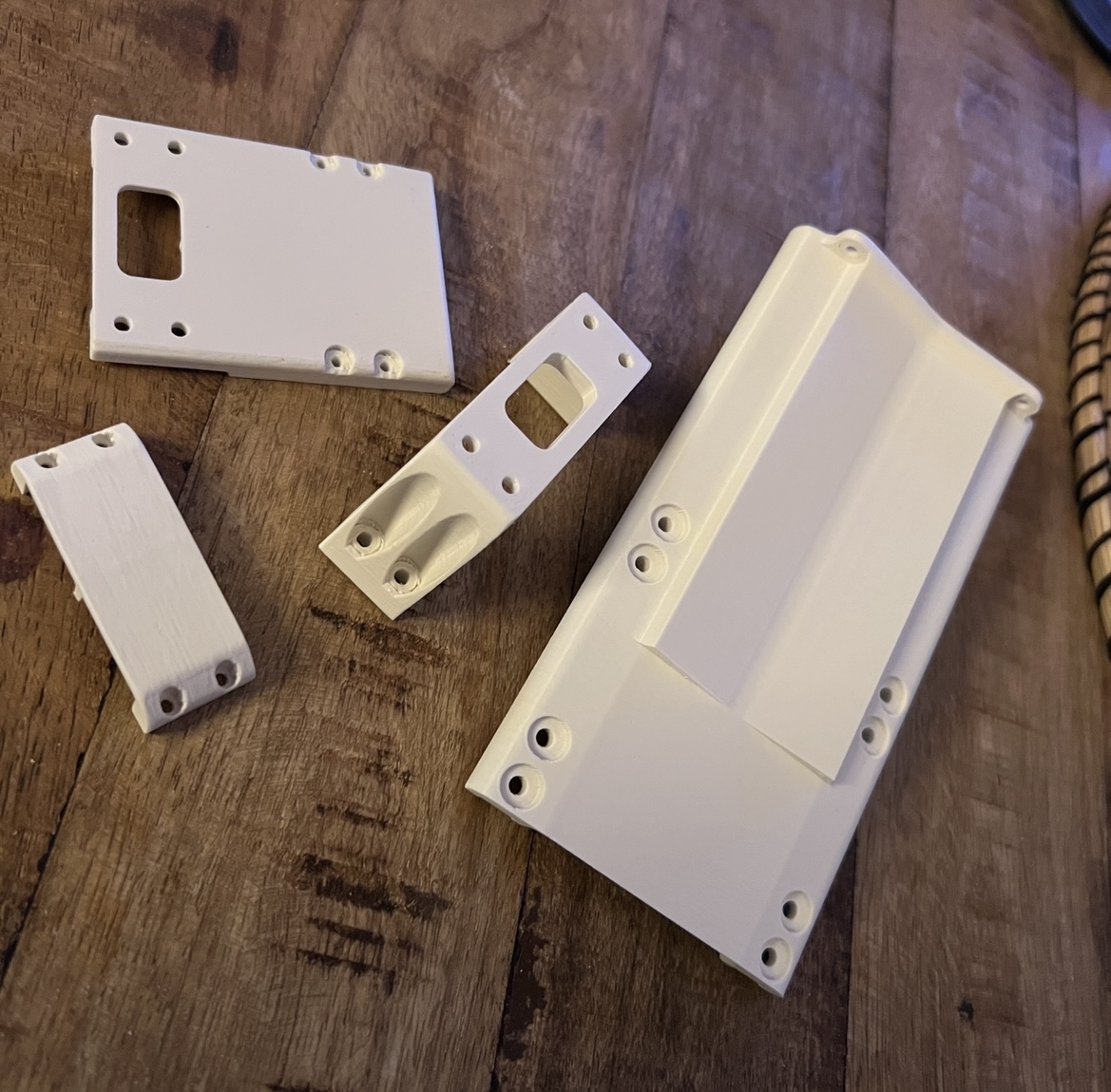

Erste Teile sind geschnitten… auch habe ich versucht den 3D Drucker einzubinden und einzelne Hilfsteile designed wo es strukturell zu vertreten ist … später wird das sicher klarer .. Soweit mal der Stand … was bis jetzt da ist … Noch ein im frohes neues euch allen ! Viele Grüße Marco

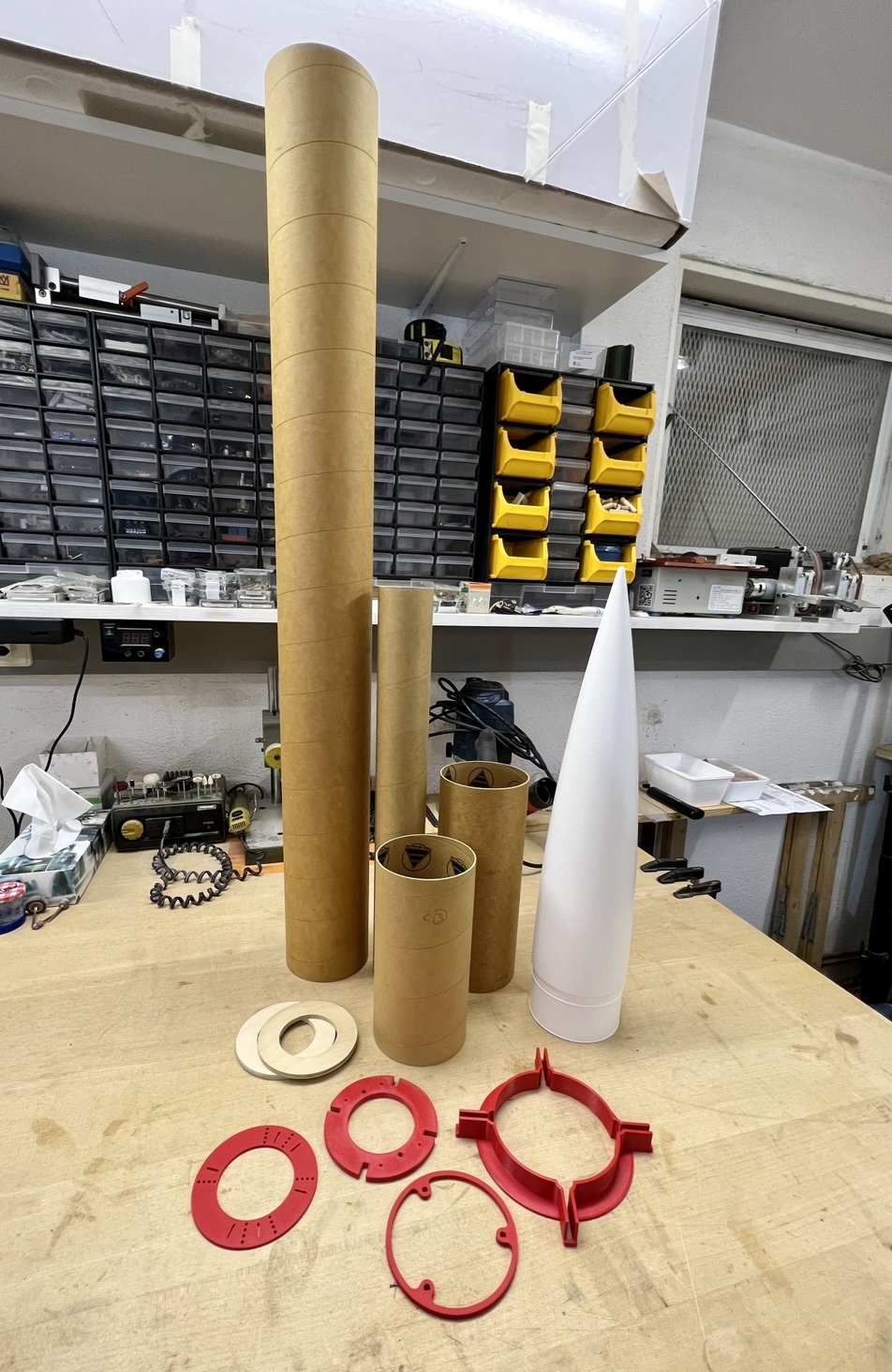

Auch hier geht es weiter und der Baustart rückt in greifbare Nähe … die letzten Wochen und Tage waren kreativ und motiviert :-)

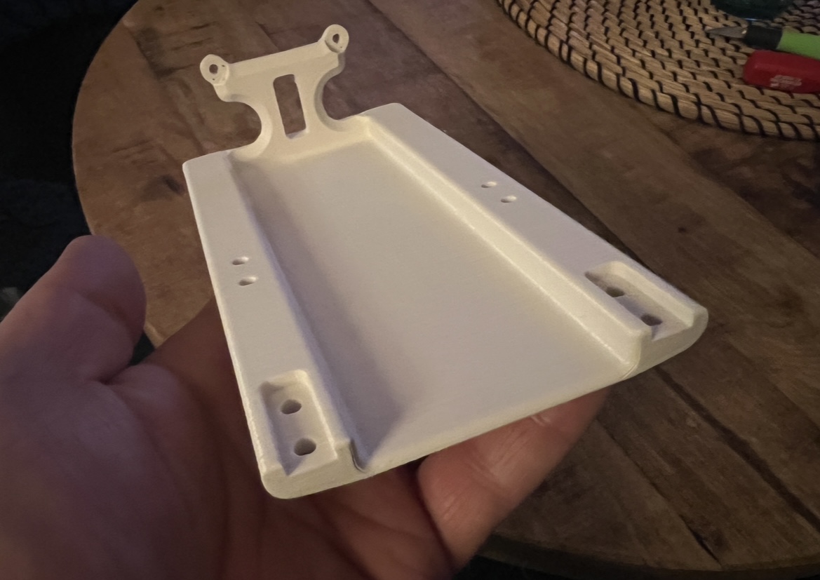

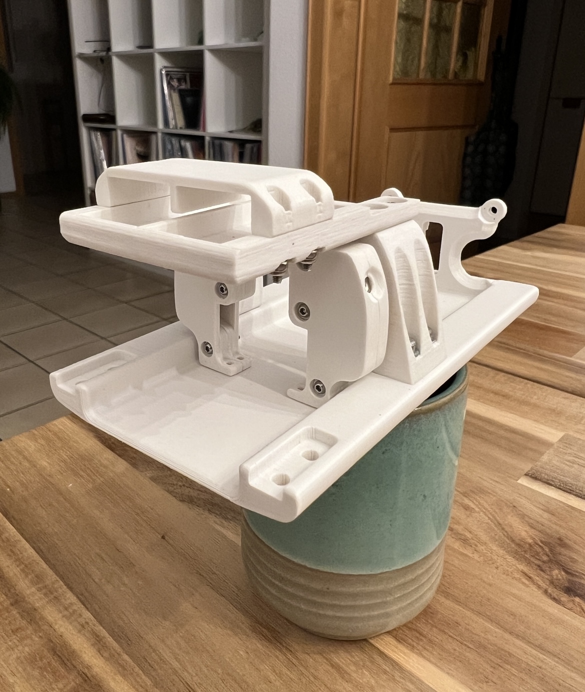

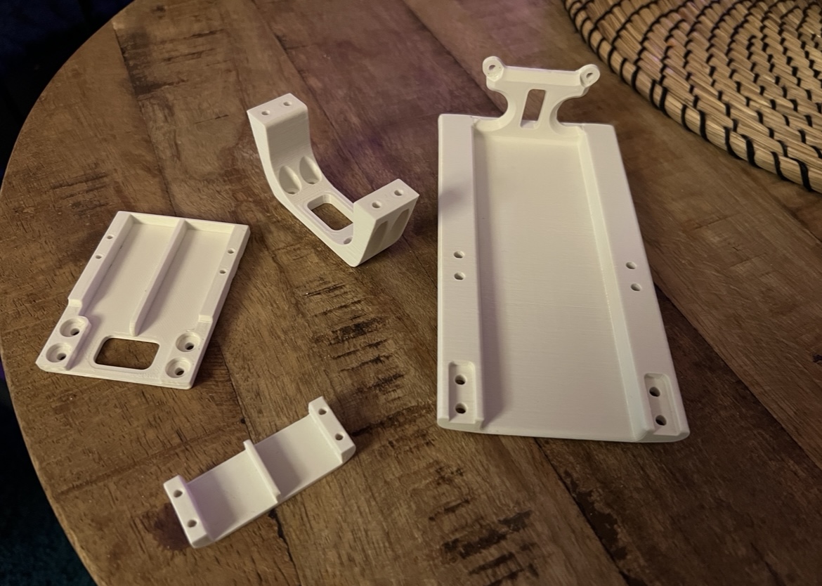

Halterungen für die Nosebay .. Hier gibt es einen Halter der einen Elektronik Schlitten aufnimmt so dann man später fertig konfektionierte Schlitten mit Elektronik Konfigurationen hin und her tauschen kann … Und einen Batterie Halter. Auch hier wird es für verschiedene Akkus einen jeweiligen Einsatz geben welcher dann zB mit einem Klettband im Halter befestigt wird. Details zur Umsetzung später im Baubericht …

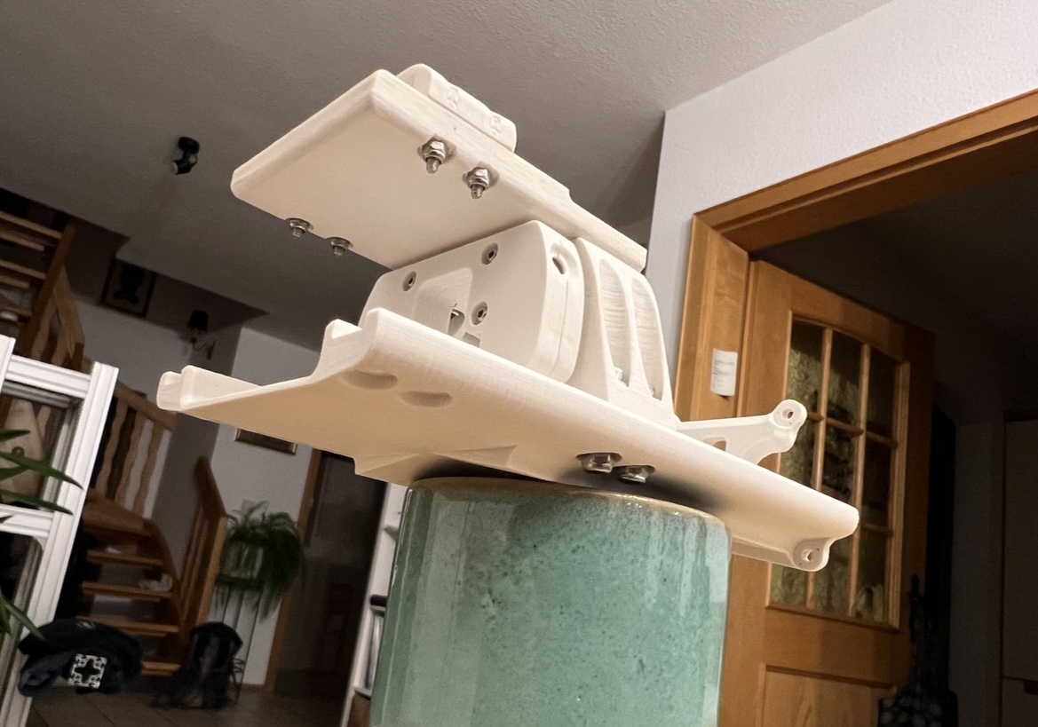

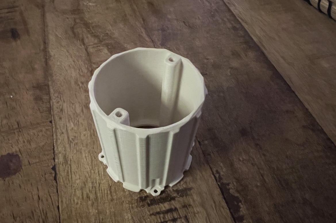

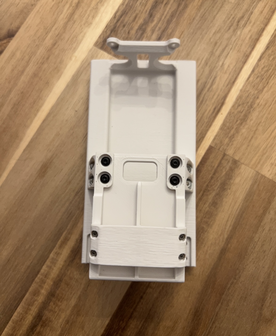

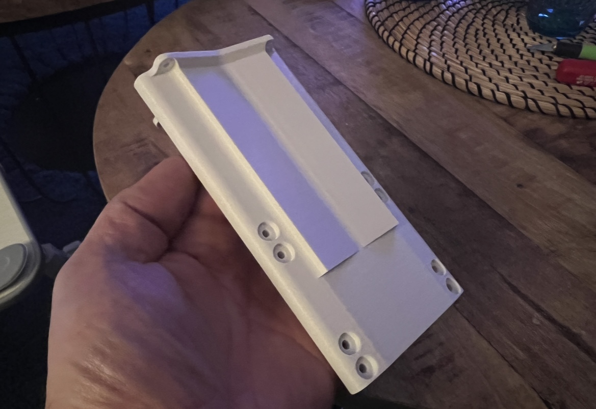

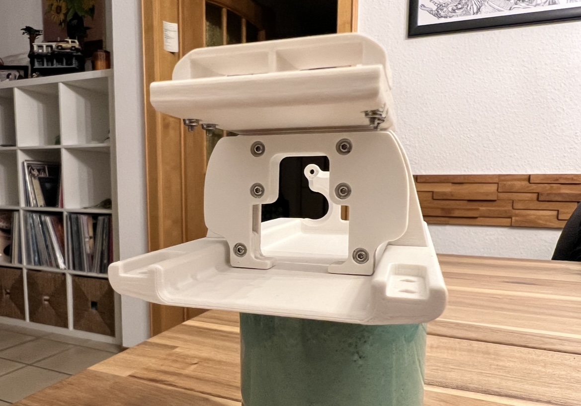

Der Großteil der EBay ist entstanden. Hier habe ich lange nachgedacht und geplant. Um viele der geplanten Details direkt um zu setzen .. Überblick von zwei Seiten … Es gibt eine Elektronikplattform und eine Batterie Plattform auf der zweiten „Etage” Hier mal ein paar Detail Fotos von der Elektronik Plattform welche bei Bedarf verlängert werden könnte. Batterie Halter kann man auch bei Bedarf austauschen um zukünftig völlig frei in der Akku Wahl zu sein .. momentan ist die Plattform für 2 Turnigy Nano Tech 2S 300mah Lipos konzipiert ..

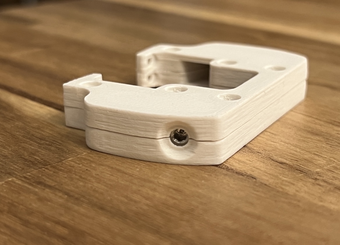

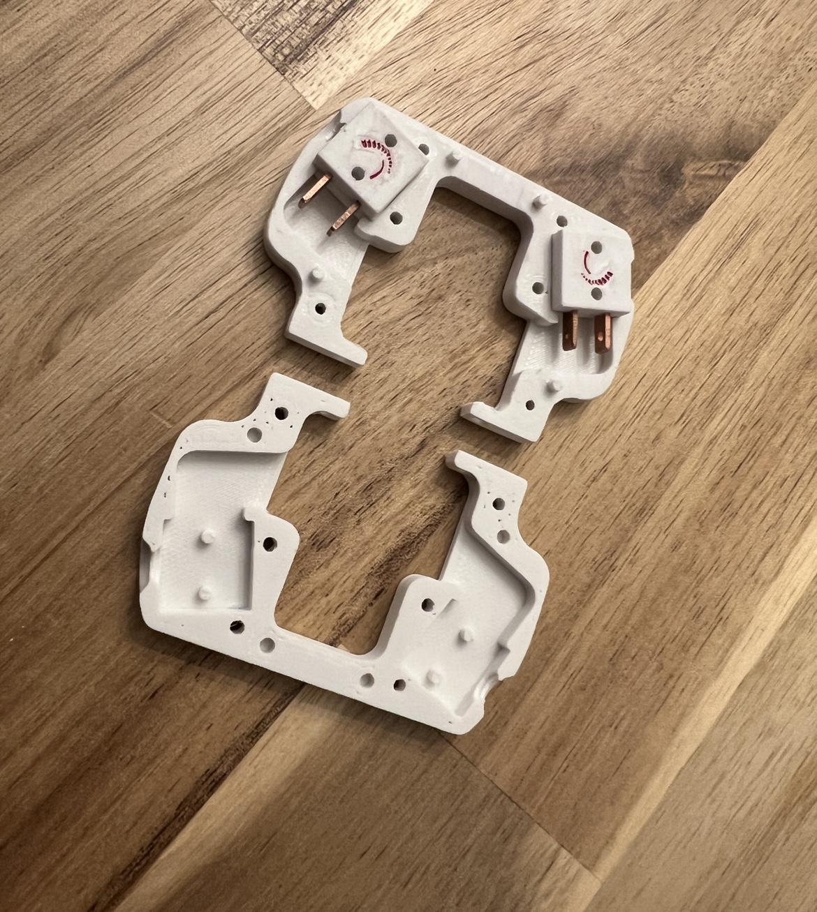

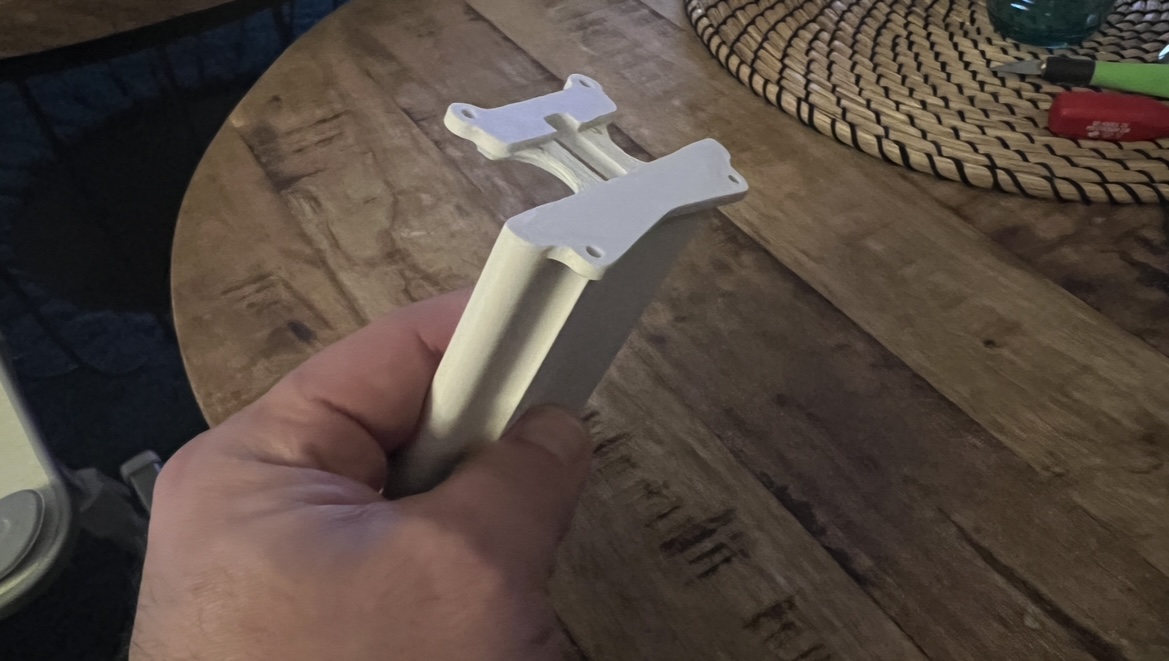

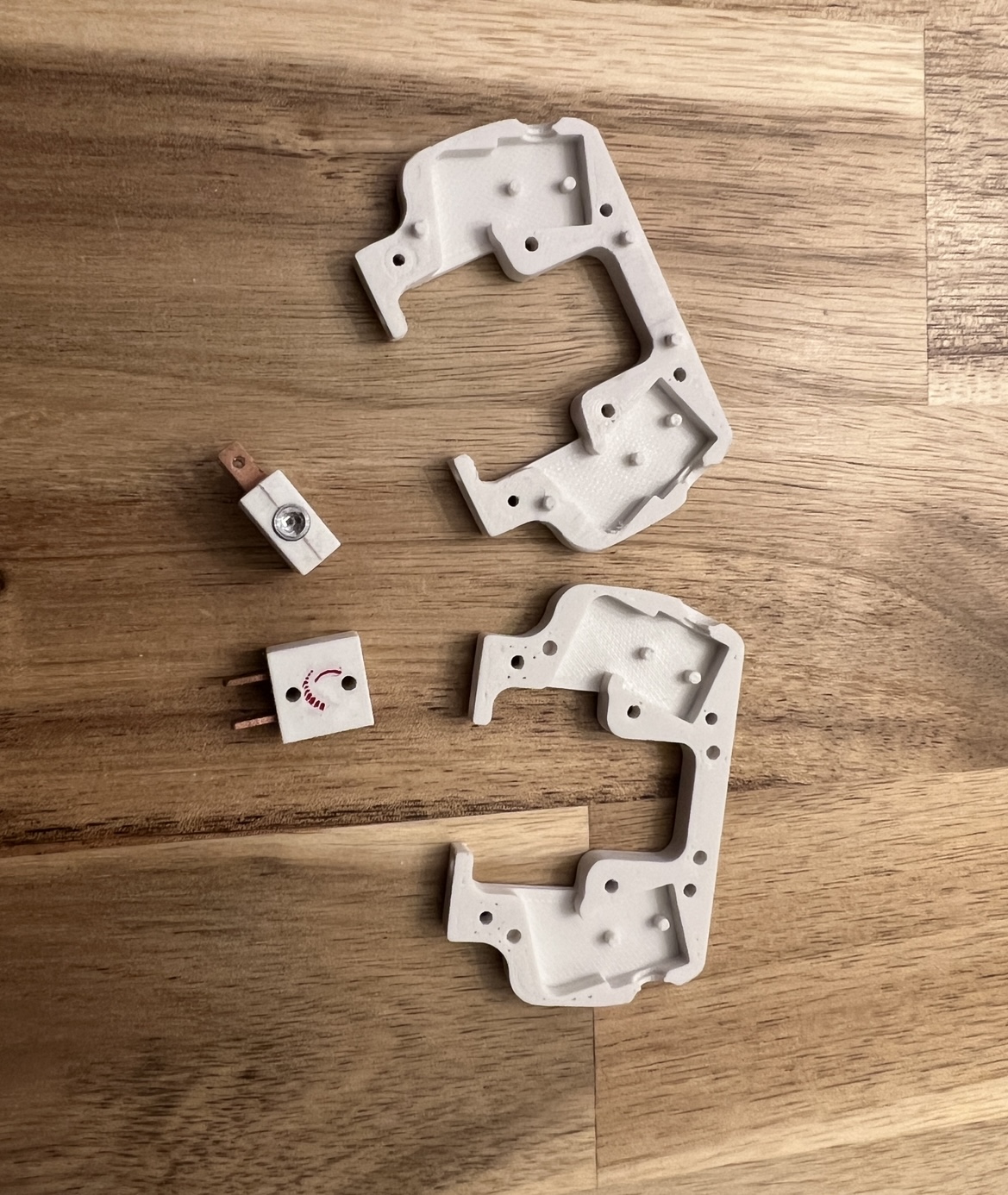

Auch bin an einer Austauschbaren Plattform für Power Switches … In diesem Modell soll über zwei Screw Switches die Elektronik eingeschaltet werden.. Hier der erste Prototyp zum spielen … hier muss ich aber nochmal geringfügig ran da die Taschen für die Switches jeweils 1zehntel zu wenig tief sind und ein kleiner Spalt bleibt .. aber zum schauen und weiter planen schon mal ganz ok ..
