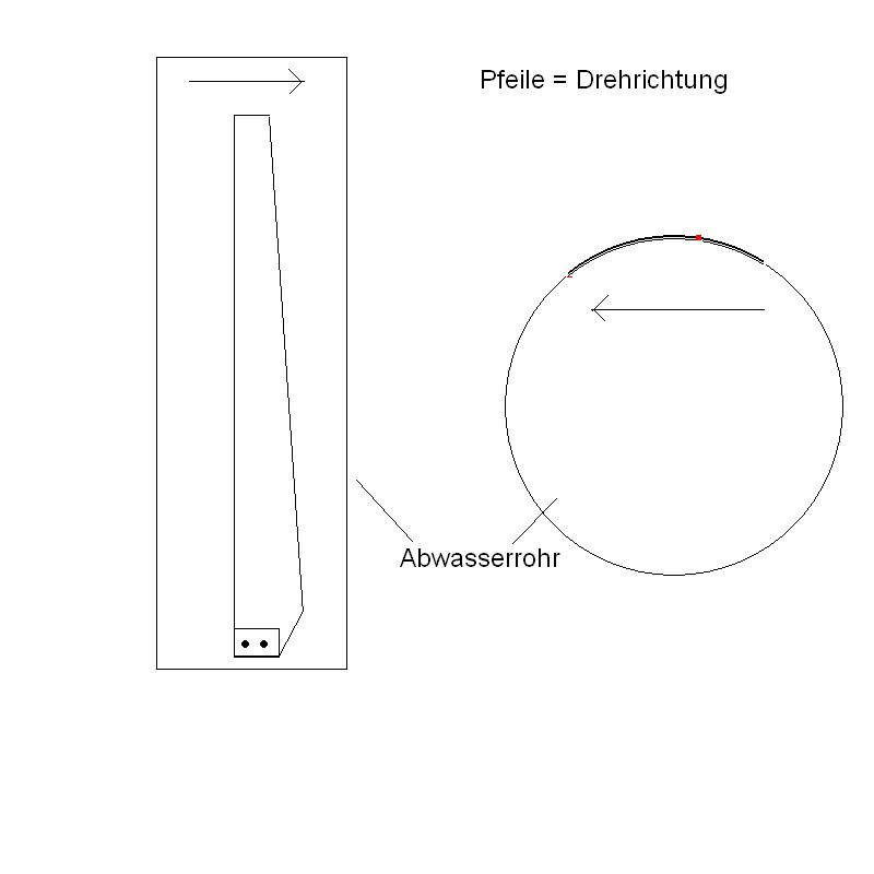

        ich hatte mal das video angeschaut, in dem jemand eine Rakete mit Rotoren von einem Balkon runterschmeist. Dort funktionierte die Rotorbergung prächtig. Nun bin ich mal wieder darauf gestoßen und hab mich mal mit der ganzen Sache Näher beschäftigt. Zum Repeller: Ihr denkt euch jetzt wahrscheinlich: Du hast dich vertippt. Aber dass stimmt nicht es heist Repeller und nicht Propeller. Der unterschied ist ganz einfach: Ein Propeler ist ein Rotor der Wind macht. (also beim Flugzeug den vortrieb). Der Reppeler ist das genaue gegenteil davon. Ein Repeller dient dazu aus Wind Kraft zu schöpfen. Also wie bei einem Windrad die Rotoren. Das sind Repeller. Man könnte zwar einen Propeller alls Rotor zu einem Windrad benutzten oder eine Repeller zum vorrantreiben eines Flugzeuges, aber dort werden sie nie so richtig funktionieren. Also braucht man für eine Rotorbergung einen Repeller. (nur mal so) Der Reppeler bei meiner Bergung: Der Repeller wird aus Abwasserrohren bestehen, aus denen der länge nach die grobe Form des Rotors geschnitten wird. So hat man eine Gleichmäßige Wölbung der Lee-Seite (Windabgewandte Seite). DIe Luv Seite (dem WInd zugekehrte Seite hat auch eine gute Form wenn man die Rotoren aus einem Abwasserrohr schneidet. Wenn man aber jetzt einfach einen Streifen aus dem Abwasserrohr schneidet, und ihn einfach so lässt hat man noch lange keinen Rotor. Denn das Profil muss noch einen gewissen Anstellwinkel haben. Ein Rotor der keinen Anstellwinkel hat, wird sehr viel schwerrer Anlaufen als einer Mit, und wird auch weniger leisten. Denn bei einem Repeller Wirken 2 Winde aus verschiedenen Richtungen. Einmal der Fallwind (hier bei der Rakete oder bei einem Windrad der normale Wind) und 2. der Fahrtwind, wenn der Repeller beginnt sich zu drehen Diese 2 Winde setzen sich aber zu einem stärkeren Wind zusammen. Das Profil des Repellers muss nun so angestellt werden, das dieser Wind gut und ohne Verwirblungen über das Profil kann. Hier mal eine Skizze dazu: Hier ein Bild wie der Rotor aus dem Rohr geschnitten wird Der Anstellwinkel wird dadurch erreicht, dass die Befestigung nicht in der Mitte des Rotorblattes ist. (Befestigungspunkt = Roter Punkt in der Zeichnung), sondern verschoben ist. Da das Rotorblatt nicht an jeder Stelle gleich angeströmt wird, hat mein Repeller eine Verwindung. Das heist, das der Anstellwinkel im Nabennahen Bereich größer ist alls an der Spitze, da in der Nähe der Nabe der Fahrtwind viel schwächer ist als an der Spitze und somit die resultierende Windrichtung auch in einem anderen Winkel auf den Repeller trifft. Soviel zum Rotor. Wie werde ich die Rotorblätter befestigen und auslösen.? Die Rotorblätter werden mit einem Timer ausgelöst. Wenn der Timer abgelaufen ist, gibt der Timer sie frei, und die Rotorblätter werden mit Federn aufgespannt. Hier ein Bild Beim Start sind die Federn gespannt. Wenn die RAkete nun Startet, läuft der Timer los. Ganz oben lösen sich die Gummis vom Timer und geben die Rotoren frei (Wie bei den Gummis die die Türen einer normlen Fallschirmkammer zuhalten). Dadurch, das die Federn gespannt werden und die Rakete so getrimmt ist, das sie nach unten fliegt, öffenen sich die Rotoren gegen den Wind, und bringen somit die Rakete heil auf den Boden zurück. Die Rotorblätter werden mir Scharnieren angebracht, die auch für den Modellbau verwendet werden. So viel einmal zu meiner Überlegungen. Ich bitte um Verbesserungsvorschläge und Kommentare Gruß Thomas  |

	    		Beitrag 7039945
          schönes Projekt. Dazu ein paar Gedanken. Der Rotor hat außen eine größere Geschwindigkeit drauf als in der Mitte. Daher muss die Steigung außen anders sein als in der Mitte. Das bekommt man hin indem man den Rotor nicht gerade aus dem Rohr schneidet so wie du das gezeichnet hast, sondern leicht schräg. Besser wäre natürlich eine Bauunterlage wo man die exakte Steigung einstellen kann, doch dann kommt etwas heraus was sich nicht mehr um das Körperrohr legt. Ich würde erstmal ein kleines Modell bauen welches man mal von irgendwo herunter fallen läst. Ich denke das die Leistung sehr stark vom Anstellwinkel abhängt. Der Klappmechanismus für die Rotorblätter würde ich mit einer so starken Feder ausrüsten das die den Rotor auch gegen den Fahrtwind heraus klappen kann, falls die Rakete mal auf den weg nach unten ist wenn der Rotor klappen soll. Macht man das nicht, so bleiben die Rotoren angelegt. Gruß Neil Die Erde ist eine Scheibe. Egal in welche Richtung sich die Menschheit bewegt, sie geht immer auf einen Abgrund zu.  |

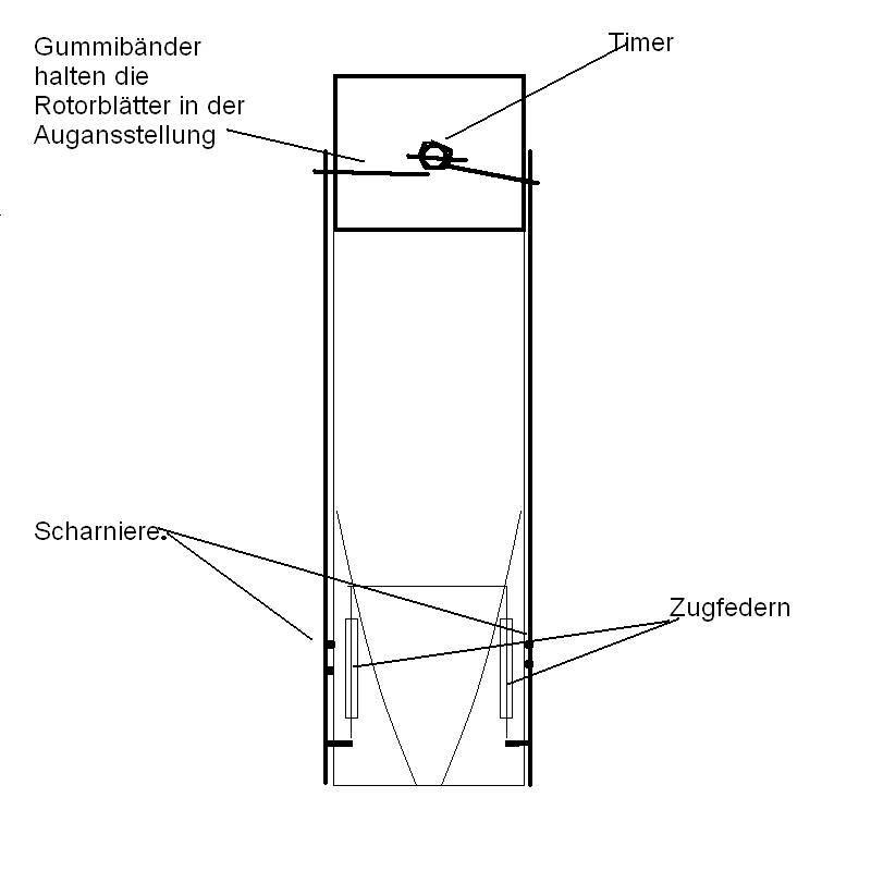

            So
        nach sehr langer Zeit kommt hier mal was neue. Das Kozept steht und es müssen nicht mehr viele Teile gebaut werden. Was ist neu: Also Grundlegend hat sich nichts geändert. Es bleibt ein 2 blätriger Rotor und er wird aus HT-Rohren geschnitten. Jedoch nicht willkürlich, sondern nach einen berechneten Profil. Dieses hat mir meine Internetbekanntschaft berechnet, für die ich auch schon nach den Füllstofen für epoxyd gefragt hab. So weis ich nun, das der Rotor 40% Wirkungsgrad hat, und eine Schnelllaufzahl von 6 (ie Schnelllaufzahl gibt an, wie schnell sie die Rotorspitzen in abhängigkeit von der Windkeschwindigkeit drehen.) Die Hinterkante des Profils ist gerade, so das der Rotor perfekt an den Raketenkörper anliegt. Der Rotor wird im Aufgeklappten zustand 1 Meter durchmesser haben. Am Gipfelpunkt wird der Rotor mitels 2 Federn und einem Timer aufgeklappt. Diese Vorrichtung befindet sich am Heck der Rakete. Der Timer sitzt oben auf der Rakete und hält die Rotorblätter mit einem Gummi an der Rakete. Die Rakete wird aus 1,5 Liter Fantaflaschen hergestellt, wird ein Volumen von ca. 6 Litern haben und ca 1-1,2 meter lang sein. Hier noch eine kleine Skizze zur Rotorblattaufhängung. Sie ist im Masstab 1:1 So viel nun von mir. Bilder gibts leider erst, wenn ich wieder ne digicam hier hab. Aber ich hab natürlich auch ein paar Fragen an euch. Nämlich wird die ganze Sachen ziemlich Hecklastig. Doch ich hab nur platz für 2 Flossen. Kann ich einfach so 2 Flossen nehmen? Oder wie könnt ich sonst noch die Rakete stabil kriegen. Viele Grüße Thomas  |
 Registriert seit: Aug 2000 Wohnort: Delft Verein: SOLARIS Beiträge: 7776 Status: Offline  |
	    		Beitrag 7135926
          zwei Flossen reichen eigentlich nicht weil die ja nur eine Achse stabilisieren würde. Ich gehe mal davon aus das der Rotor da im weg ist für die anderen Flossen. Was du daher machen kannst sind T-Flossen. Am Ende der Flosse klebst du einfach ein Brett im 90° an. Das sieht dann aus wie das T-Leitwerk bei einem Flugzeg. Oder du machst 4 Flossen in einem Winkel das die so gerade eben zwischen den Rotoren passen. Das sieht dann aus wie ein X-Wing. Oder du machst einen Schlitz in den Rotor an der Stelle der Flosse. Gruß Neil P.S.: Hast du meinen Betrag zum Thema Füllstoffe gelesen? Die Erde ist eine Scheibe. Egal in welche Richtung sich die Menschheit bewegt, sie geht immer auf einen Abgrund zu.  |
           schmidi093
          Epoxy-Meister Registriert seit: Apr 2009 Wohnort: Regensburg Verein: Solaris RMB, AGM Beiträge: 445 Status: Offline  |
	    		Beitrag 7135927
            Hi Neil
        Schlitze im Rotorblatt sind schlecht. Sonst ist das schöne berechnete Profil wieder futsch. T-Flossen wären auch recht schön oder eben die X-flossen. Ich muss halt nur noch das Railug unterkrigen. Ja deinen Beitrag hab ich gelesen. Aber Kupferband oder eben Kupferdraht mit Quadratischen Querschnittsfläche kommt eben viel zu Teuer. Allein das kupfer für die Spulen wiegen hier schon ca. 35 Kilo. Da zahlste alleine schon für normalen Kupferlackdraht um die 300 Euro. Mit nem Kupferband oder nem quaradtischen Draht würde man die Kosten viel viel höher treiben. Viel zu hoch. Viele Güße Thomas Kleiner Nachtrag: Würden eventuel noch kleine Stummelflossen ca. in der Mitte der Rakete was bringen? Geändert von schmidi093 am 05. Dezember 2009 um 17:55  |

           robby2001
          Gardena Master of Rocketry
 Registriert seit: Jan 2004 Wohnort: Osnabrück Verein: Beiträge: 2087 Status: Offline  |
	    		Beitrag 7135937
            Moin!
        @ schmidi093: Ach, jetzt verstehe ich das erst. Du willst die Flügel am Heck befestigen. Ich dachte erst, du wolltest die vorne an der Spitze anbringen. Alles klar. We wäre es denn, wenn du die Flügel nicht ganz hinten anbringst, sondern knapp oberhalb dort, wo die Flossen beginnen? Dann kommen sich Flossen und Flügel auch nicht in den Weg. Gruß Robert  |
