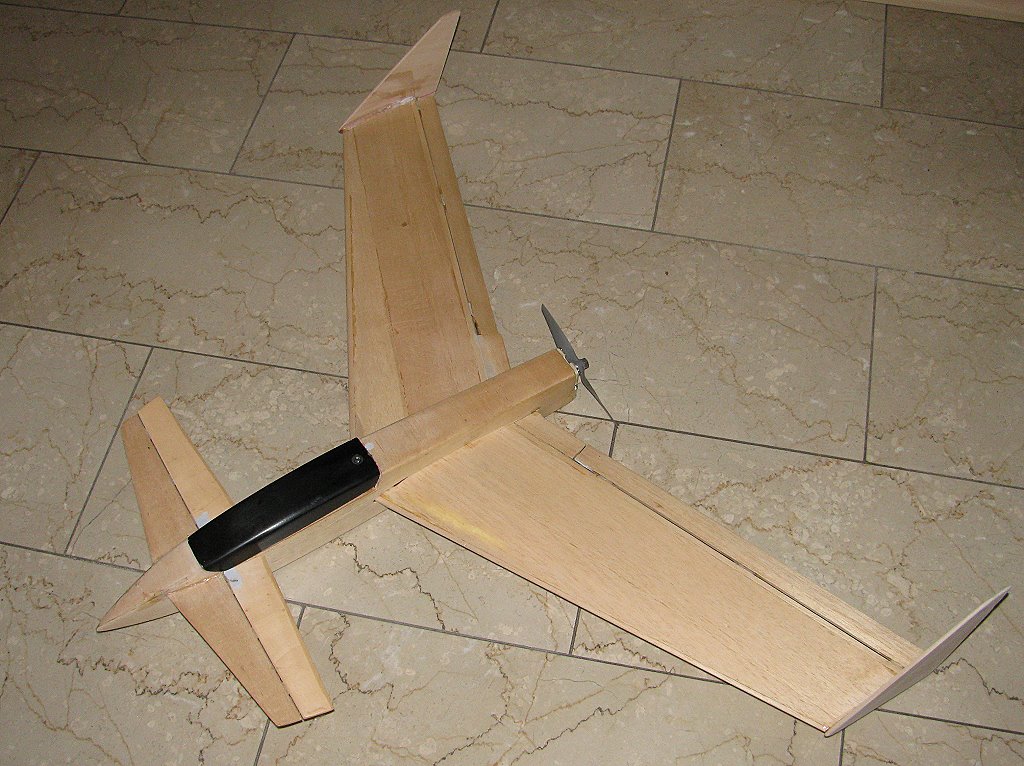

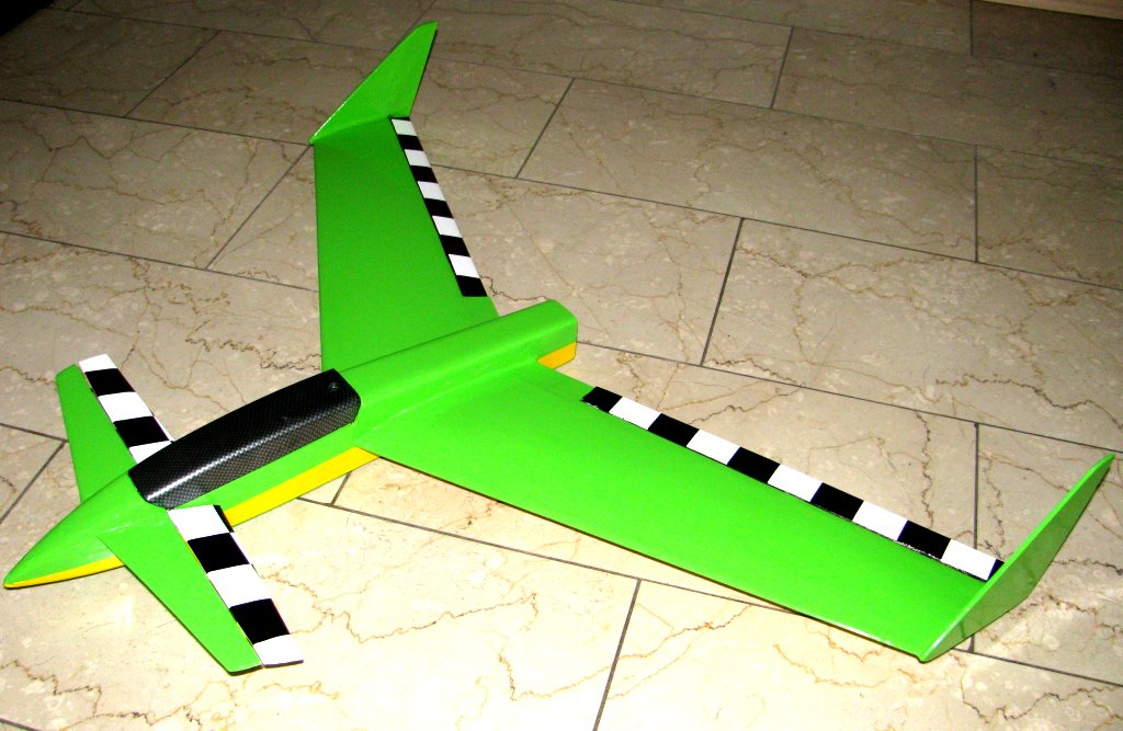

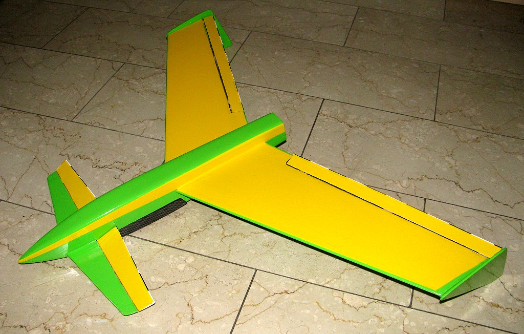

Die Ente muß ja ein Super-Flugbild geben!
(Am Vorflügel muß man doch dann sicher Ruderausschlag nach unten für "Höhe"/Ziehen einstellen?)
Du fährts Autos? - oder fliegst Du auch?
Zumindest recht-links ist dann ja kein Problem

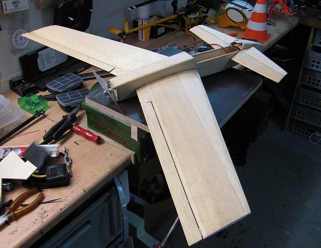

190g Leergewicht/roh sind schon deutlich aber nicht schlimm (denke ich mal -scheint ja auch ne ordentliche Flächentiefe zu haben). Man muß sich sicher noch Gedanken über das Finish machen...?
Wie/Wie weit ist der vorgefertigt? (balsabeplankte Styroflächen...?)
Und wieviele Servos bekommt er? (2 -> Querruder + 1 -> Vorflügel?)
