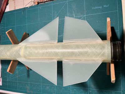

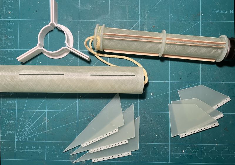

Ich konnte es nicht lassen und habe mir von Mach1 den Bausatz der Starlight 38 bestellt. Die Bausätze von Mach1 finde ich super: Alles aus Fiberglas, passgenau und durchdacht.
Ich habe die Version mit 29 mm Motorrohr genommen. Für die Modelle von Mach1 gibt es von Badass Rocketry super Videos, siehe hier
In dem Video wird der Bau mit Finnpockets gezeigt, den ich auch verwende:
Den Einbau des Tracking-Senders in die Spitze habe ich schon an anderer Stelle gezeigt.

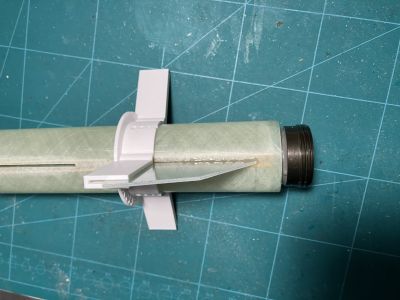

Die Rührstäbchen haben perfekt gepasst. Ich habe sie wie empfohlen mit Super Glue eingeklebt. Sie halten perfekt, aber das Super Glue sticht einem ganz schön in die Nase. Beim nächsten Mal werde ich eine Maske nehmen, aber ob die die Gase abfängt, wage ich zu bezweifeln.
