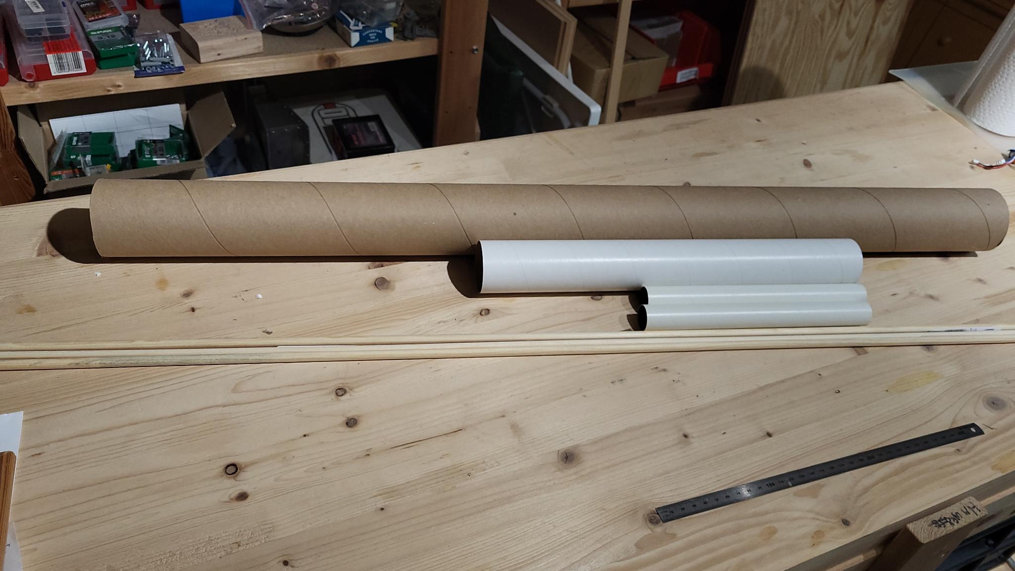

Ausgangspunkt waren die wenigen Fotos die es von der Rakete gibt und eine Zeichnung von Pete Alway aus "Retro Rockets" (welches ich leider noch nicht besitze), die man unter https://archive.org/details/SPD-SLRSY-2229 finden kann. Wenn man sich die Abmessungen so anschaut ist Maßstab 1:2 naheliegend. Die notwendigen Rohrdurchmesser sind dann 1 in (25 mm), 2 in (50 mm) und 2,75 in (~70 mm). BT-50 ist ja gängig, von 50-mm-Klima-Rohr hatte ich auch noch ein gutes Stück, und die Dampfsperre vom Neubau gegenüber vor ein paar Jahren kam auf 70-mm-Rohren. Für die Rohrverbindungen habe ich ein wenig überlegt (Kunststoff wie beim Estes-Bausatz? Kohlefaser?) und mich dann für Holzstäbe entschieden, die es hier in verschiedenen zöllischen Durchmessern gibt. Statt 7/32", 1/8" und 1/4" habe ich die Durchmesser etwas größer gewählt und für die im Original unverkleideten Metallrohre 1/4" (~6,5 mm) und für die asbestverkleideten 5/16" (~8 mm) genommen.
Ich habe alle Massen grob hochgerechnet und bin bei rund 400 g gelandet. Mit 24 mm Motordurchmesser hatte ich dann ein paar gute Kandidaten im E- und F-Bereich. Wenn mein Händler keine E30T-4 Single Use bereit hätte, könnte ich zur Not immernoch auf einem E28T- oder F39T-Reload fliegen.
Dieser Haufen Rohre und Holzrundstäbe war also die Ausgangslage.

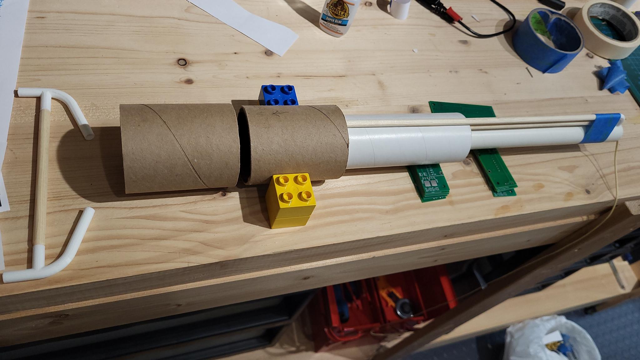

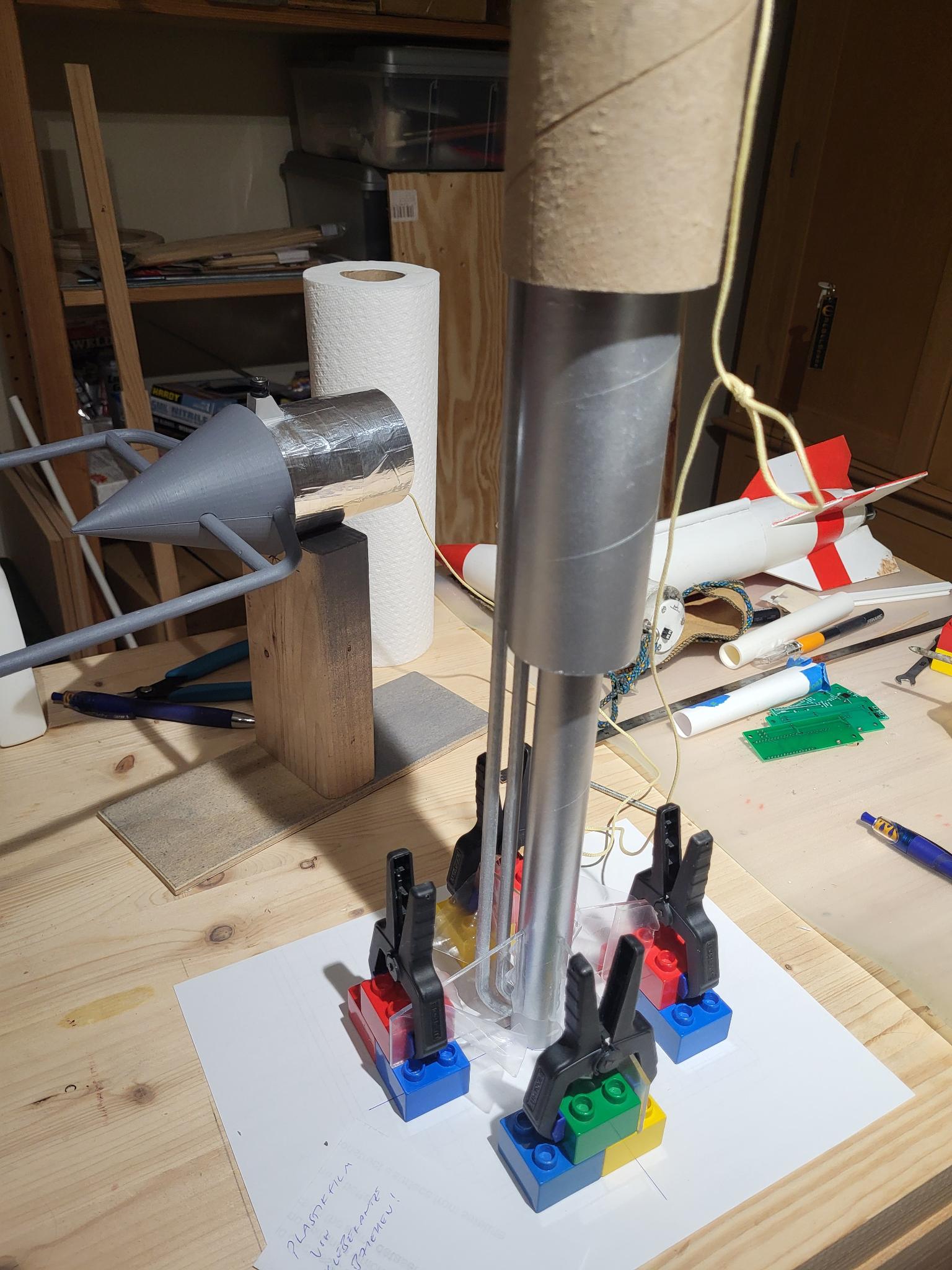

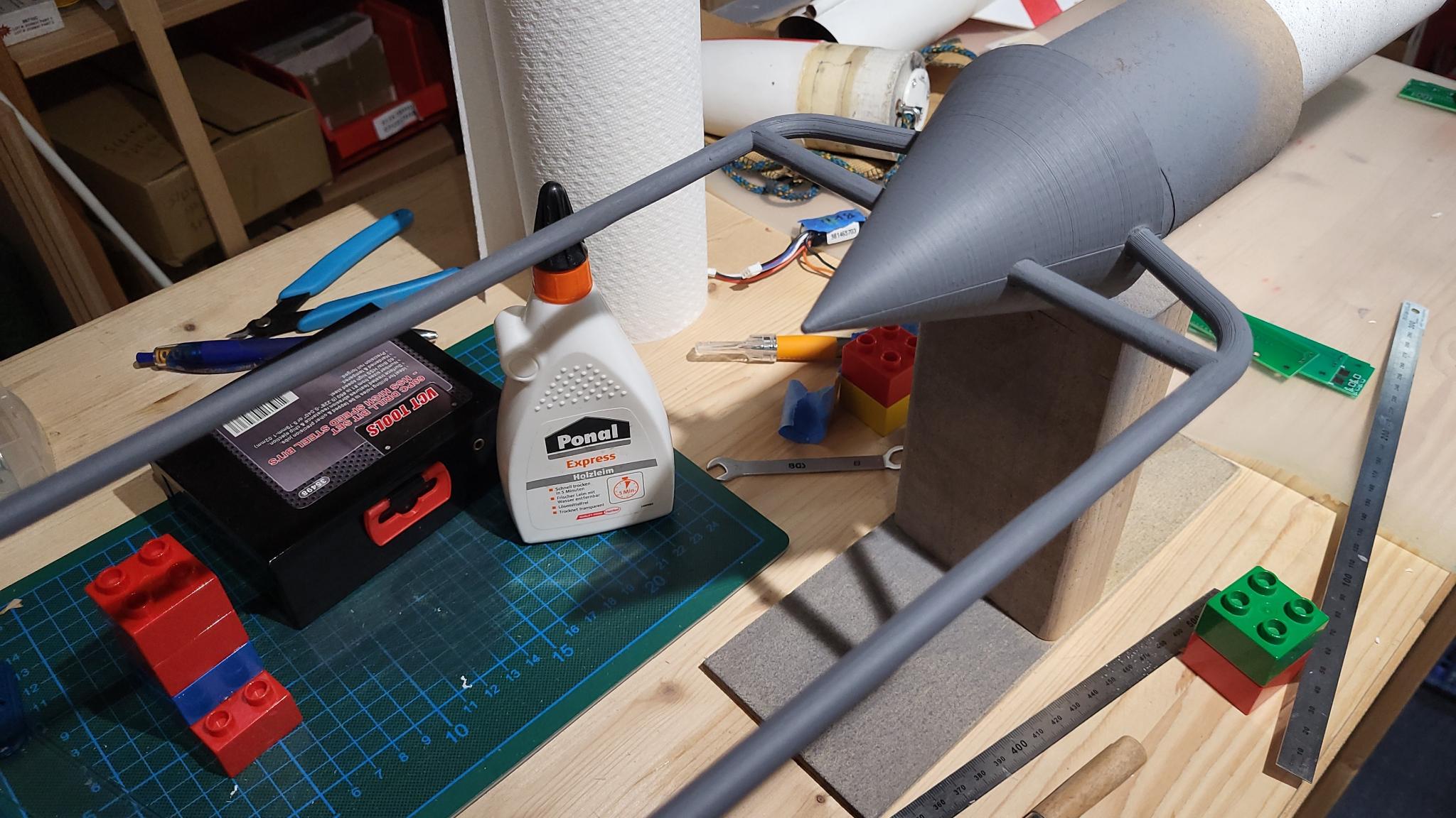

Die Rohre zurechtgeschnitten, aus einem Stück des großen Rohres einen Kuppler hergestellt und die ersten 3D-Druck-Teile fertig. Der untere Teil, im Original sind das Benzin- und Sauerstoff-Tanks, lässt sich schon erkennen.
Der Querstab links wird später unter dem Strahlabweiser verschwinden und dient außerdem zum Einhängen des Schockbands. Fallschirm und Schockband werden im Kuppler und dem mittelgroßen Rohr untergebracht.

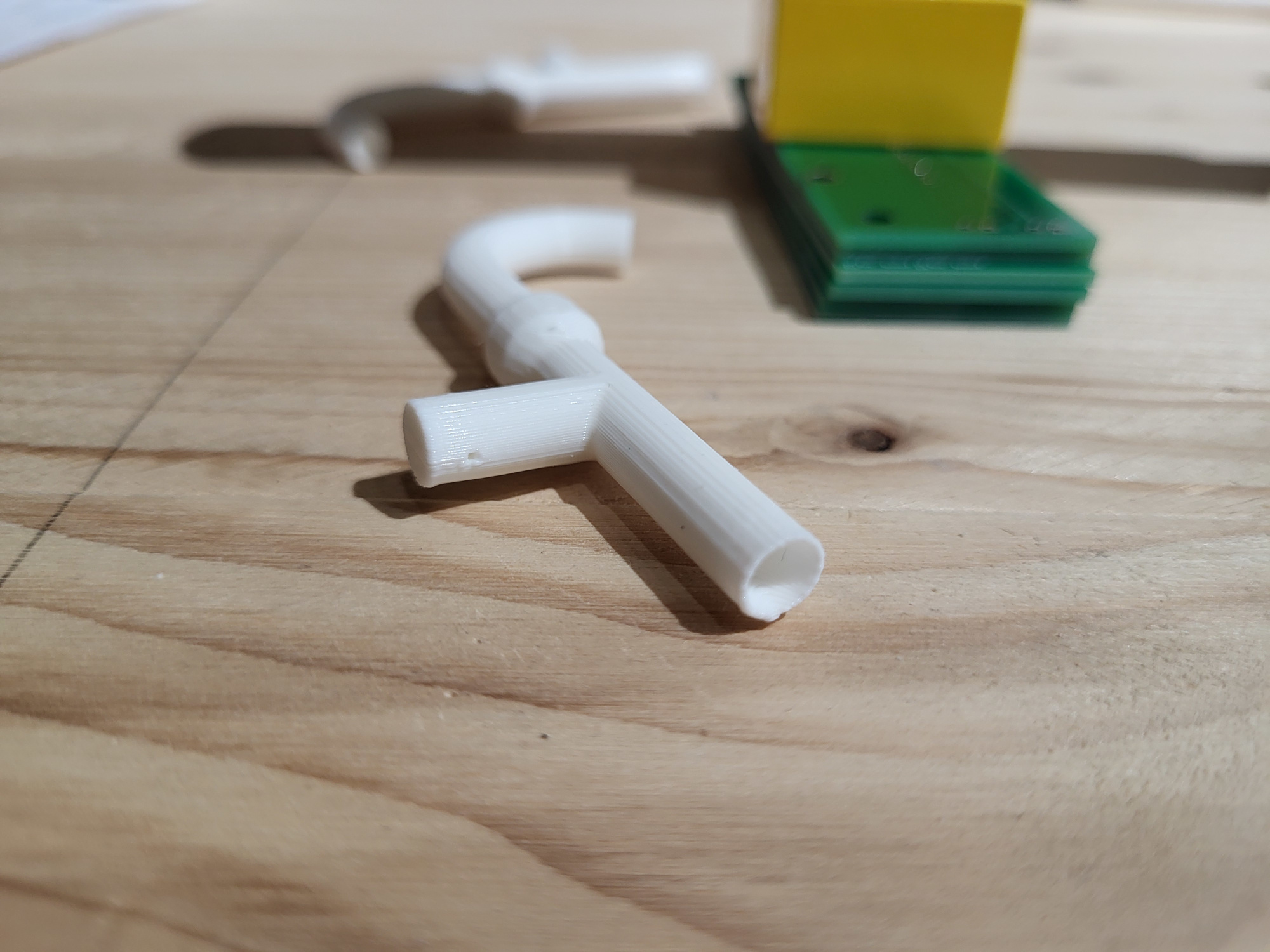

Ich habe diesen Teil nicht besonders originalgetreu nachgebildet, da ich den Motor unten einsetzen wollte und die genaue Verbindung zwischen den einzelnen Tanks auf Fotos und Zeichnungen etwas unklar war. Laut Patent ist da auch irgendwo ein Alkoholbrenner zur Druckerzeugung in den Tanks - den brauchte ich ja definitiv nicht.
Die Verbindungsstücke für die Holzstäbe sind mit 100% Infill 3D-gedruckt, mit 30°-kegelförmigen Aussparungen. So konnte ich die Holzstäbe einfach mit einem Anspitzer für die Verklebung vorbereiten und ich konnte mich leicht an die notwendige Länge herantasten. Den Übergang zwischen Kunststoff und Holz habe ich mit Holzspachtel geglättet.

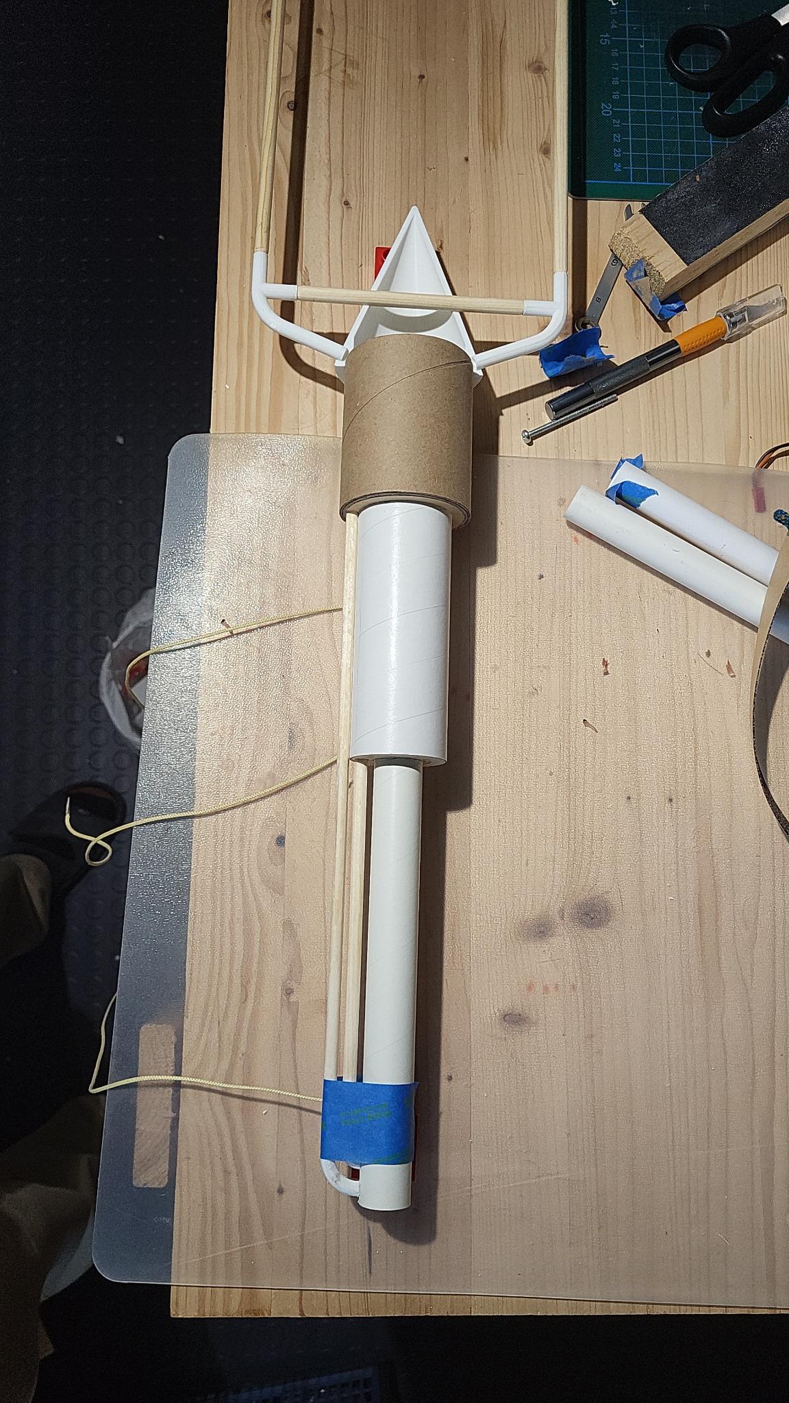

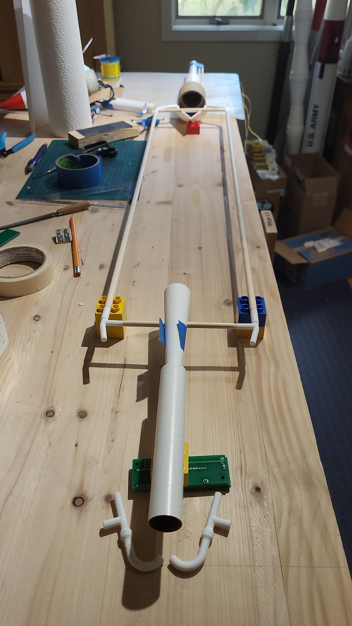

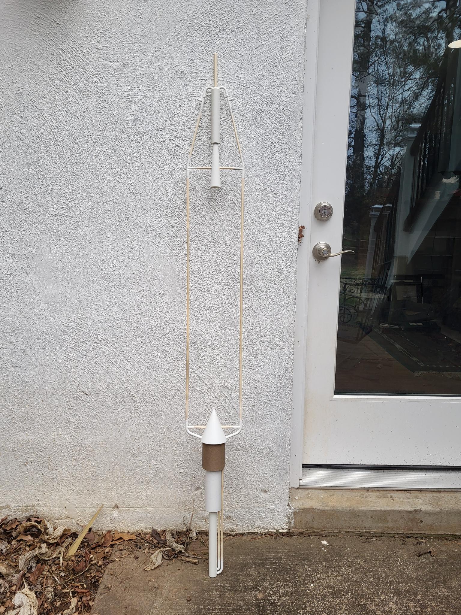

Hier ein paar Ansichten vom Zusammenbau und einmal fertig zum Lackieren. Gesamtlänge liegt bei etwa 1550 mm. Verklebt habe ich die meisten Teile mit Sekundenkleber, die Holz/Holz- oder Holz/Papier-Verbindungen mit Holzleim.

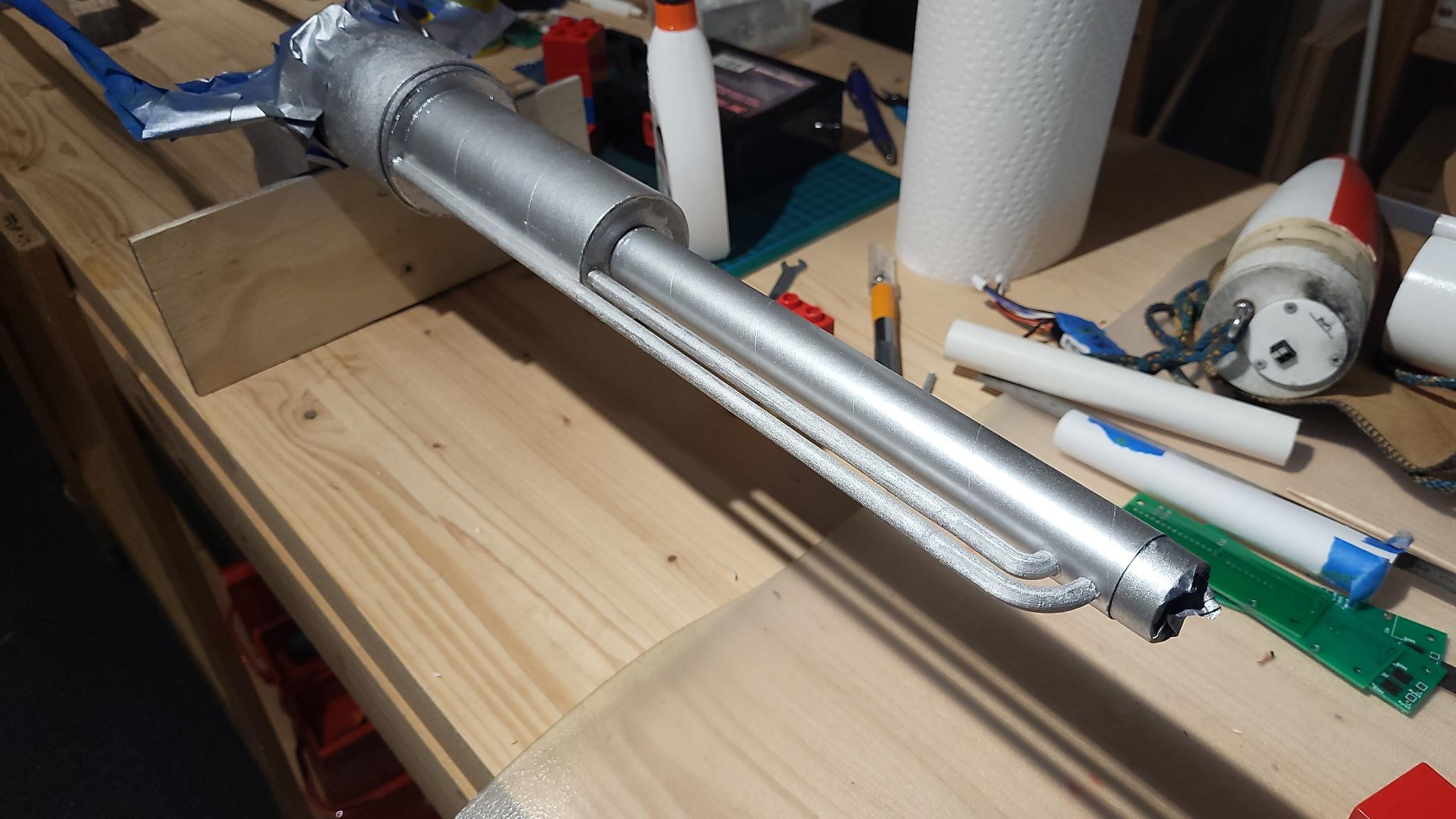

Ich hatte keine Zeit und keine Nerven, die 3D-Druck-Teile zu verspachteln, und als "10-foot rocket" sieht man aus 10 Fuß Entfernung die Oberflächenqualität sowieso nicht mehr ;-)
Laut Pete Alway und Fotos sind die Teile der Rakete entweder aus mattem Metall ("dull silver") oder mit Asbest verkleidet ("light gray"), und der LOX-Tank ist aus poliertem Metall. Das "light gray" ist bei mir etwas dunkler ausgefallen, hatte eben diesen Grauton zur Hand. Die Metallteile wurden mit "Aluminium" lackiert und der LOX-Tank mit Aluklebeband verkleidet.

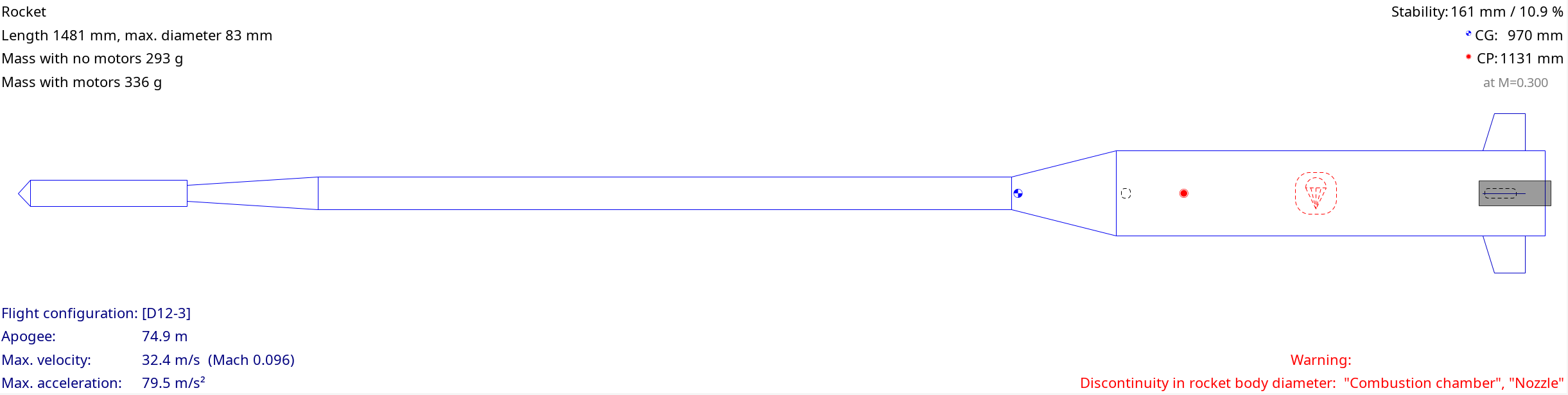

Um richtig fliegen zu können braucht die Rakete natürlich noch Rail Guides und Flossen. Ich habe verschiedene Simulationen mit OpenRocket durchgeführt, um die konservativste Druckpunktlage zu finden. Die Strömung könnte z. B. nach dem Strahlabweiser und den abgestuften Rohren nicht am hintersten Rohr anliegen, in der Simulation habe ich also ein Rohr mit dem Durchmesser des Strahlabweisers bis zu den Flossen weitergeführt und nur den überstehenden Teil der Flossen simuliert. Auch damit hat die Rakete noch eine Stabilität von ca. 11%, das sollte auf jeden Fall reichen.
Die Flossen sind aus 2 mm Acryl gelasert und mit 5-min-Epoxy angeklebt.
Es stellte sich dann auf dem Flugtag heraus, dass 5-min-Epoxy nicht besonders gut auf dem Lack haftet. Glücklicherweise hatte jemand Sekundenkleber dabei und ich ein Stück Sandpapier.
Das Leergewicht lag am Ende bei nur etwa 300 g, so dass die Rakete mit einem Estes D12-3 auf ca. 75 m fliegen sollte.
